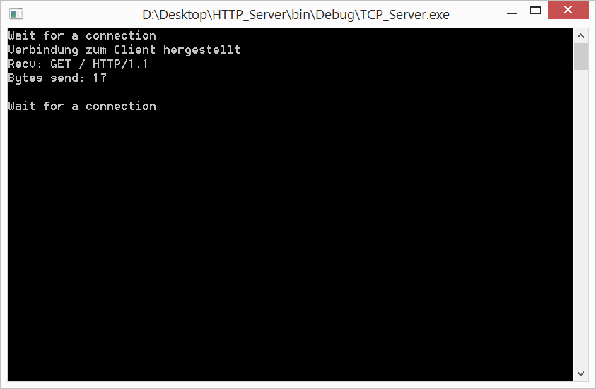

Hier der C-Code und im Anhang die Ausgabe der Console:

Hat jemand eine Ahnung wie man das Problem lösen könnte?

Probier mal
        printf("Recv: %s",buf);
        char* reply1 = "HTTP/1.1 200 OK\r\nContent-Type: html\r\n\r\n";
        char* reply2 = "<html><body>juhu klappt</body></html>\r\n";
        cnt = send(s, reply1, strlen(reply1), 0 );
        printf("Bytes send: %d\n", cnt);
        cnt = send(s, reply2, strlen(reply2), 0 );
        shutdown(s, 1);
        closesocket(s);
        printf("\nWait for a connection\n");
Laut meinen Tests dürfte der Aufruf von shutdown der springende Punkt
sein.
(Anstatt der 1 in dern Argumenten sollte da eigentlich SD_SEND stehen.
Aber aus irgendeinem Grund hab ich das Makro nicht.
http://msdn.microsoft.com/en-us/library/windows/desktop/ms740481(v=vs.85).aspx
