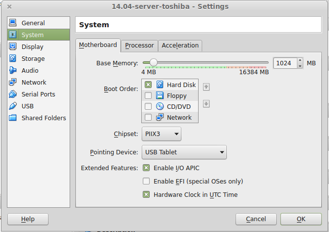

Die Bootreihenfolge einzustellen ist überhaupt kein Problem - siehe
Anhang.
Die ist bei mir richtig eingestellt, aber das hilft nix.
Seltsam ist, dass die LED des Sticks nicht aufleuchtet, wenn man die VM
startet.

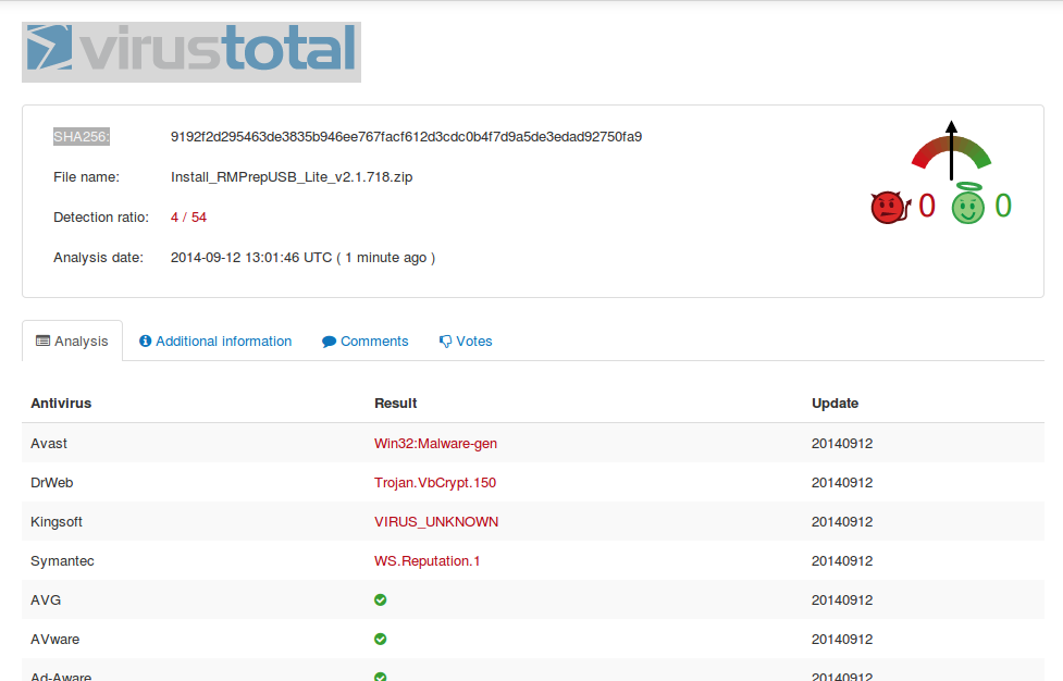

> Ich habe da ein program irgendwas mit rmprepusb.
Der Name stimmt. Ich probiers aus...
Da du ja ne distro draufpackst macht die aus deinem fat32 was anderes.
Der stick wird dann meist vorher auch noch partitioniert. Und
Da scheint es unterschiede zu geben. Prepusb gibt dir viele verschiedene
optionen zur auswahl. Manche gehen nur am pc andere auch in ner
virtuellen umgebung.

OP
Problem gelöst!
Ich hatte für den USB-Stick einen USB-Filter angelegt - der hindert VB
daran, vom Stick zu booten.
Unschön ist jetzt allerdings, dass der Stick gemountet sein muss, damit
VB davon booten kann und dass die VM nach einem Dismount auf dem Host
hängt.
Wenn man vor dem Start der VM die root-Partition manuell per
Kommandozeile - nicht in caja - dismountet, lässt sich der Stick booten.
