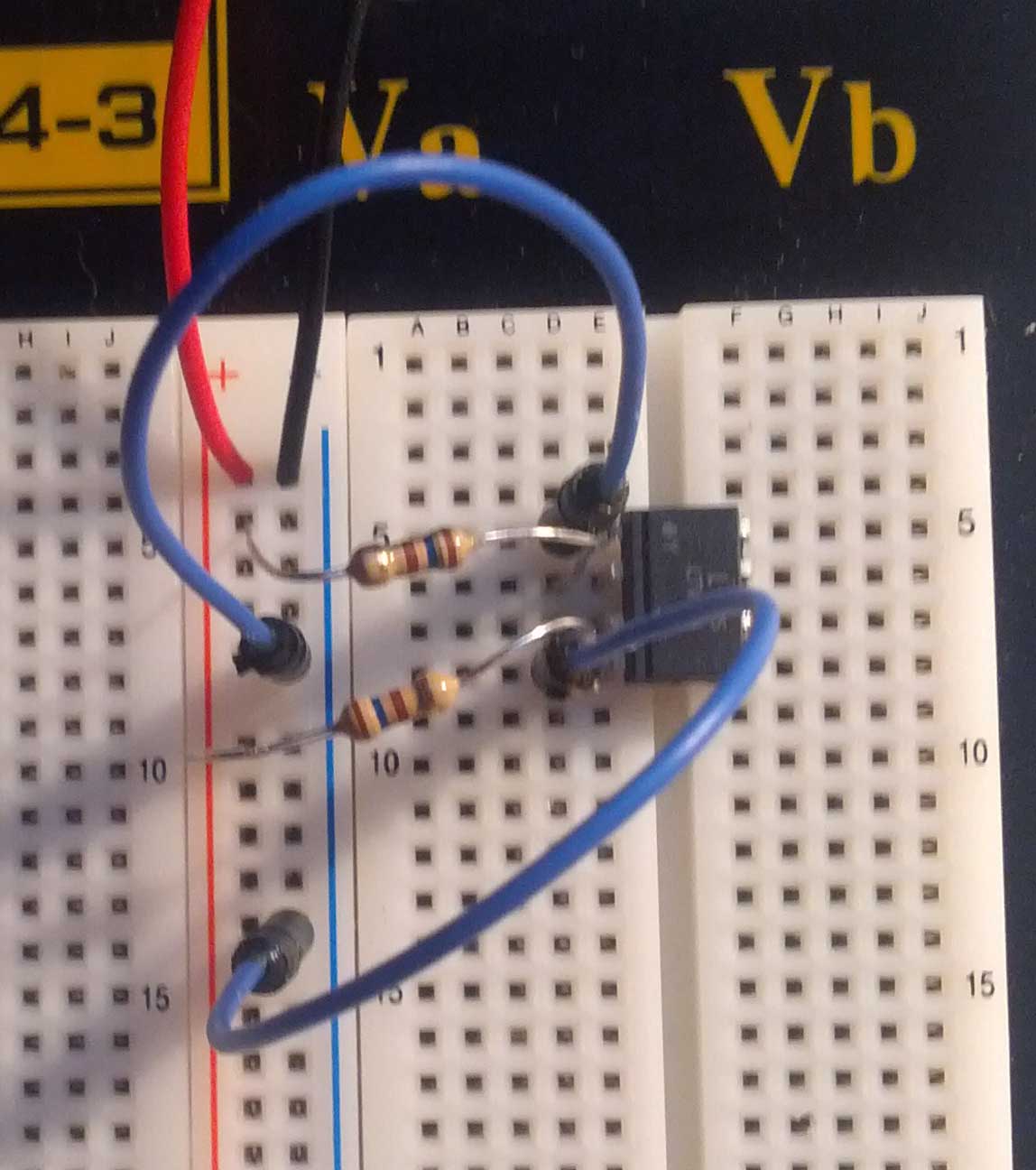

Hallo Zusammen,
ich habe mir einen Optopkoppler LTV-824 bestellt. (vgl. Anhang DB &
Schaltung)
Diesen habe ich auf meinem Steckbrett installiert.
Stromversorgung auf dem Steckbrett 4,5 V.
Wie auf dem angehängten Bild zu sehen:
Vom Plus mit je einem 160 Ohm Widerstand an Pin 2 und 3; Pin 1 und 2
gegen Masse.
Wenn ich es nun richtig verstanden habe, müsste mein Multimeter im Modus
"Durchgangsprüfung" piepen wenn ich die Prüfspitzen an Pin 5&6 oder 7&8
halte. Leider tut es das nicht.
Wo liegt mein Fehler?
Vielen Dank für eure Hilfe!

Okay,
was mir gerade auffällt...
An Pin 1 & 2 liegen ~ 1.2 V an und an 3 & 4 ~ 4,5V
Ist nun die Diode im Optopkoppler kaputt?
Gegenüber von Pin 1 & 2 funktioniert auch mein Durchgangstest nachdem
ich die Polarität beachte :-)

Andre K, schrieb:
> und an 3 & 4 ~ 4,5V
Wenn du direkt an den Pins gemessen hast und somit ein Kontaktproblem
(4-Gnd) auszuschließen ist, wird es wohl so sein.
Was ist zu messen, wenn du 4 mit dem Widerstand verbindest und 3 auf Gnd
legst?
