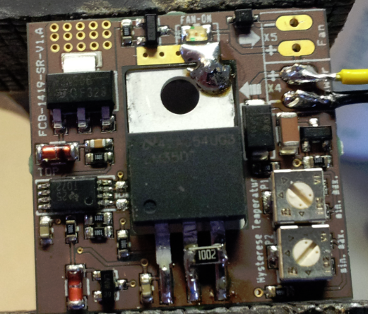

Hallo an alle,
hier mal ein Beitrag von mir. Hintergrund der Leiterplatte war das ich
sehr viele Lüfter Aggregate von Fischer einsetze mit verschieden Lüfter
Spannungen (5VDC-24VDC). Bis jetzt sind die Lüfter immer gelaufen, auch
wenn es nicht immer sein musste. Dann kam mir die Idee dieser Lüfter
Steuerung.
Der TO220 Baustein wir mit einer Klammer an das Lüfter Aggregat
befestigt Betriebsspannung und Lüfter anschließen. Schaltpunkt und
Hysterese einschalten und fertig.
Als nächstes gibt es für gewisse größere Anwendungen ein solches Board
mit Controller und RS485-Bus, dieses Board kann dann Drehzahl messen
Drehzahl vorgeben, Alarm über isolierten Kontakt usw.
Wenn es fertig ist schick ich mal Bilder.
Mfg
FCB
> befestigt
Wieso LM350 ?
Der lässt ja gerade mal 8V an den 12V Lüfter, und spielt dann
Linearregler.
Wie wäre es mit PWM ? Volle Spannung wenn ganz eingeschaltet. Falls die
Lüfter PWM nicht mögen, kann man immer noch mit einer Spule und
Freilaufdiode glätten, das ist auch nicht grösser als TO220.

der LM350 schaltet ja nicht den Lüfter sondern das macht der FET links
oben. Des weiteren hat die angelegte Spannung keinen Einfluss auf die
eingestellten Schaltschwellen oder Hysterese. Auch die Led leuchtet bei
5VDC genauso wie bei 24VDC.
Man hätte das ganze bestimmt billiger und kleiner machen können. aber
dann nicht mit den o. g. Funktionen.
FCB
