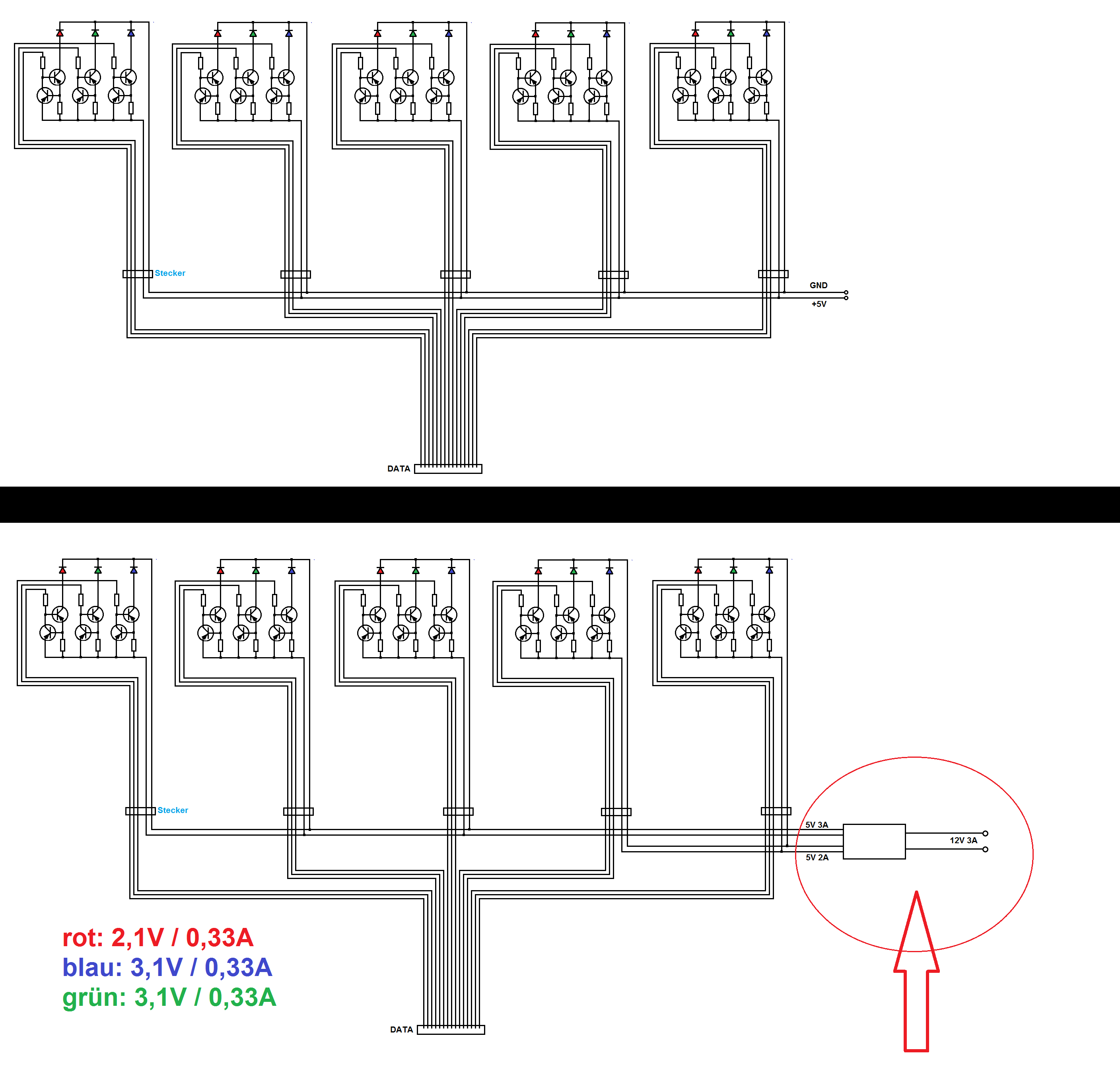

Also ich brauche für eine Schaltung zwei mal 3 Ampere bei 5 Volt. Es ist
jedoch nicht möglich die Komponenten in Reihe zu schalten
Ich habe hier mehrere 12V 3A netzteile rumliegen und da ist mir die Idee
gekommen, dass es doch möglich sein müsste die Spannung in zwei
Teilspannung a 6Volt bei 3A aufzuteilen...  ist das irgendwie effizient
möglich? Also ich dachte mir das so, dass mit einer hohen Frequenz immer
Abwechselnd Ausgang 2
und Ausgang 1 angesteuert werden und so halt zwei mal 6 Volt
herausbekommen...Gibt es da irgend eine Möglichkeit?
Der zweite Vorteil wäre auch das ich keine leitungen habe die mit 5A
belastet werden können.
LG

OP #3800017
Also grundsätzlich ginge das wohl schon das nur ein Verbraucher
betrieben wird, aber ich lese grade das dann der rest der Energie
komplett von dem LM verheizt werden muss, also wieder wärmeentwicklung.
Wie ginge das denn, also wie baue ich das so auf das ich 2 gegenphasige
step down wandler habe?

OP #3800663
Das ist so gedacht wie auf dem Schaltplan. Der grund für meine Ideen ist
das ich von diversen LED Streifen noch Steckernetzteile rumliegen habe,
welche allerdings nur 3A max. liefern bei 12V. Der auf dem Schaltplan
aufgezeichnete Aufbau soll 6 mal gebaut werden, also werden insgesamt
circa 30A benötigt, entweder durch 6 Netzteile mit je 5A oder halt ein
zentrales wie dieses mit 30A :
http://www.reichelt.de/Schaltnetzteile-Case-geschlossen/MW-RSP-150-5/3/index.html?&ACTION=3&LA=2&ARTICLE=147915&GROUPID=4959&artnr=MW+RSP-150-5
Da ich halt noch mehrere Netzteile mit 12Volt und 3A rumliegen habe
dachte ich mir das es doch irgendwie möglich sein müsste um ,,bei
niedrigerer Spannung mehr Strom herauszubekommen,, , so in der Art wie
bei einem Trafo bei Wechselspannung. Meine erste Idee war ein einfacher
Spannungsteiler mit Widertständen gewesen, aber das ist ja extrem
ineffizient und nicht stabil, jedenfalls unter last. Ich brauche halt
irgend etwas sodass ich zwei mal 3A bei 5V zur verfügung habe.
Gast #3800691
Die Schaltung wird so nicht funktionieren, es fehlen zwei
Masseverbindungen zur steuernden Einheit.
Damit wäre dann auch endlich festgelegt, welches relative Potential die
Schaltungen zueinander haben.
Auf Grund der Konstantstromregelung müssen die 5V überigens nicht so
genau sein, 6V geht auch, aber 5V wären nötig wenn man aus den 12V/3A
auskommen will mit Schaltreglern endlicher Effizenz.
Aber rein praktisch könnte man 1 x 5A oder 15 x 0.33A per step down
Schaltregler ab 85% Wirkunsggrad erzeugen.
OP #3800735
MaWin schrieb:
Ja sehe ich grade, das hatte ich eben in der Schnelle vergessen ^^
Deshalt nehme ich für den datenstecker ne D-Sub Buchse mit 15 Pol und
benutze das metallgehäuse der Stecker/Buchse um die Masse zu Verbinden.
Achso okay, aber ungefähr im Rahmen oder? weil je höher die Spannung
wird desto mehr wärme müssen die Konstantstromschaltungen verheizen.
das wäre echt klasse wenn das geht, wie müsste ich das denn dann
aufbauen?
Und welche der beiden möglichkeiten wäre die günstigere?

#3800771
Ach das ist immer noch der gleiche Schwachsinn mit den Unmengen RGB-LED.
Toll wie der eigentlich immer gleiche Thread immer wieder in neuer
Verpackung (Fragestellung) aufpoppt.
Da du die LED-Gruppen ja wohl alle an eine gemeinsame Steuerung
anschließen willst, müssen sie mindestens auf GND-Seite und optional
auch auf +5V Seite verbunden sein. Also entweder einen fetten
Schaltregler, der aus 12V/3A die benötigten 5V/6A macht. Die dazu
nötigen 84% Wirkungsgrad sind machbar.
Oder - vermutlich geschickter - eine hinreichende Menge Stepdown-
Schaltregler, die aus 12V am Eingang 5V am Ausgang machen bei jeweils
1A/2A/3A - je nachdem wieviele RGB-LED du aus einem Schaltregler
versorgen willst. Der gängige Chinaschrott (LM2596) soll zwar 3A
schaffen, ich würde aber nicht mehr als 2A da drüber jagen. Dafür sind
die Module spottbillig und du kannst die Ausgangsspannung einstellen.
Wenn du die Versorgung für R-, G- und B-Zweig aufteilst, kannst du so
sogar verschiedene Versorgungsspannungen verwenden und die Verluste in
den Konstantstromquellen minimieren. So wie dir das (u.a. von mir) in
anderen Threads gefühlt ein dutzendmal vorgekaut wurde.
Allerdings wäre es sinnvoll nochmal über die Aufteilung in Grüppchen
nachzudenken. Mit 6 RGB-LED pro Gruppe wären es 2A pro Farbe. Vulgo 3
Stepdown-Module, die aus einer gemeinsamen 12V-Leitung versorgt werden
können. Pro Sechsergruppe brauchst du dann ein eigenes 12V-Netzteil.
Allerdings müßtest du dazu mal über deinen Schatten springen un von den
dämlichen (und sowieso vollkommen unggeigneten) VGA-Steckverbindern
wegkommen.
XL
OP #3800798
Axel Schwenke schrieb:
Ja das war die grundidee, allerdings scheint es ja nicht die beste idee
zu sein
Ich habe bei reichelt welche von texas Instruments gesehen, wie sieht es
mit denen aus? Die sind schon hochwertiger oder?
> können.
Ich denke dann würde ich einfach 5 LEDs an jedes Modul hängen, dann
kommt in jeden der Verteiler 3 Step-Down Module.. Aber diese gemeinsame
12V Leitung müsste trotz allem letzendlich 12V und 6A liefern oder?
Letztendlich bräuchte ich dann jedoch Netzteile die insgesamt trotzem 5A
liefern müssten oder?
> wegkommen.
Darüber habe ich sowieso schon nachgedacht, ich bin am überlegen ob ich
26 Polige D-Sub Stecker kaufe.
#3800872
>> ... entweder einen fetten
> zu sein
Die Idee ist nicht an sich schlecht. Nur erstens kannst du keinen
solchen Schaltregler bauen, du wirst ihn kaufen müssen. Und zweitens
wird man es möglichst vermeiden, 6A bei 5V über eine Steckverbindung zu
führen, wenn es statt dessen auch weniger als die Hälfte bei 12V tun.
Was natürlich erfordert, den Stepdown mit auf das Modul zu packen.
Ich weiß nicht wovon du redest, aber ich meine ebay 141361451145 (gibts
in diversen Variationen und auch als Zehnerpack). Für den Preis verkauft
dir Reichelt nicht mal den nackten IC, von der Drossel und dem Rest drum
herum ganz zu schweigen.
Nein. 5 RGB LED mit je 3x 330mA macht 1.65A pro Farbe (vulgo pro
Stepdown-Modul). Wenn du alle 3 Module auf 5V einstellst, dann braucht
jedes Modul am Eingang (5V*1.65A)/12V/85% = 0.8A. Die drei Module
zusammen also 2.4A. Praktisch weniger, weil du einerseits durch das
Runterdrehen der Spannung (z.B. für Rot) Leistung sparen kannst. Und
weil ich den Wirkungsgrad der Module mit 85% etwas pessimistisch
angenommen habe.
Man will keine 3A über die Kontakte in einer normalen Sub-D Verbindung
führen. Dafür gibts zwar Ausführungen mit Hochstrom-Kontakten (sehen aus
wie verkürzte Bananenstecker). Aber die will man wiederum nicht
bezahlen.
XL
Gast #3800878
Ja.
> aufbauen?
Nicht aufbauen, fertig kaufen, den Link zu einer preiswerten Lösung
hatte ich genannt. Obwohl ich eigentlich ein einzelnes 5A Teil nehmen
würde.
#3800881
Nein.
Du hast die Wirkungsweise von Schaltregler nicht verstanden, die machen
aus 12V 3A bei einem Wirkungsgrad von etwa 80% 5V 6A. Wo sollte sonst
auch der Wirkungsgrad herkommen.
> angenommen habe.
Dann müssten die doch gegenphasig arbeiten oder? Weil ich meine die
rufen ja wenn die gleichzeitig schalten dann 3 mal 1,65A auf einmal ab
und dann kurz danach gar nichts. oder gelten die 3A des Netzteils als
die auf längere zeit gesehene gesamtbelastung durch den Strom? (sry ich
weiß nicht wie ichs ausdrücken soll).
> bezahlen.
Über die D-Sub Verbindung gehen doch gar keine 3 Ampere, jedenfalls war
das nicht so vorgesehen. Oder was für einen Strom ziehen die
Steuerungsleitungen der Konstantstromquellen? Wenn die jedes mal den
vollen Strom von 0,33 Ampere ziehen, dann würde ich Da einfach noch
einen transistor vorsetzen und die basis dann zu der D-Sub buchse führen
OP #3801234
Udo Schmitt schrieb:
> Nein.
Achsoo, also der Strom erhöht sich automatisch dabei? Achsoo, ja okay
das war mir nicht klar, ich dachte einfach das die halt nur die hälfte
der zeit anschalten und die andere Hälfte ausschalten (natürlich mit ner
sehr hohen frequenz) Das dahinter automatisch der Strom höher wird beim
sinken der Spannung wie bei einem transformator war mir nicht klar. ich
hatte ehrlich gesagt auch schon überlegt ob ich mir
Wechselspannungsnetzteile kaufe und da noch nen kleinen Trafo der
galvanisch getrennt ist hinterherschalte.
ich dachte halt die schalten für zB 2µs an und dann für 2 µs wieder aus
und deswegen kommen letztendlich bei 12V und 3A Eingang ca 6V und 3A
Ausgang an.
Und während der Ausphasen zieht der Schaltregler nichts. Und ich dachte
deswegen halt wenn die ,,An'' Phase bei allen dreien zusammen fällt
ziehen die während der ,,An'' Phase 3x1,65A und dann während der ,,Aus
Phase gar nichts. Deshalb hatte ich halt die Idee mit den gegenphasigen
Schaltreglern. Das sozusagen die ersten 2µs bei ausgang 1 spannung ist
und dann die nächsten bei ausgang 2.
Ich hoffe ich habe das jetzt richtig verstanden ansonsten berichtigt
mich bitte.
>> angenommen habe.
Ach ne ich habs grad erst gesehen das die am Eingang bei 12 Volt nur
0,8A ziehen, sry. War meine Unaufmerksamkeit
Wenn ich das dann richtig verstanden habe wäre es grundsätzlich auch
möglich das so aufzubauen das ich für jede einzelne LED ein Schaltregler
inclusive Konstantstromquelle baue (irgendwie scheint es im Angesicht
der Investitionskosten bei den anderen Möglichkeiten doch nicht mehr so
fern) so wie der zweite schaltplan unter diesem link:
http://www.mikrocontroller.net/articles/Konstantstromquelle_fuer_Power_LED
Weil das IC kostet bei reichelt 28ct und das halt 120 mal wären auch nur
33,60 und wenn ich die Netzteile der LED Streifen verwenden kann muss
ich für netzteile kein geld ausgeben... okay mit den spulen käme noch
etwas drauf aber trotzdem
Was mich an Schaltreglern irgendwie immer noch ein bisschen beunruhigt
ist das bedenken das die durch nen defekt auf ein bleiben, also die
elektronische schaltung die ganze zeit durchgehend 12 Volt liefert.
ehrlich gesagt war das so ein bisschen das argument gegen schaltregler
:S muss man da bedenken haben? oder sind die sicher was das betrifft?
Oder wäre es ratsam den ausgang mit ner verkehrt rum gepolten zenerdiode
zu sichern?
