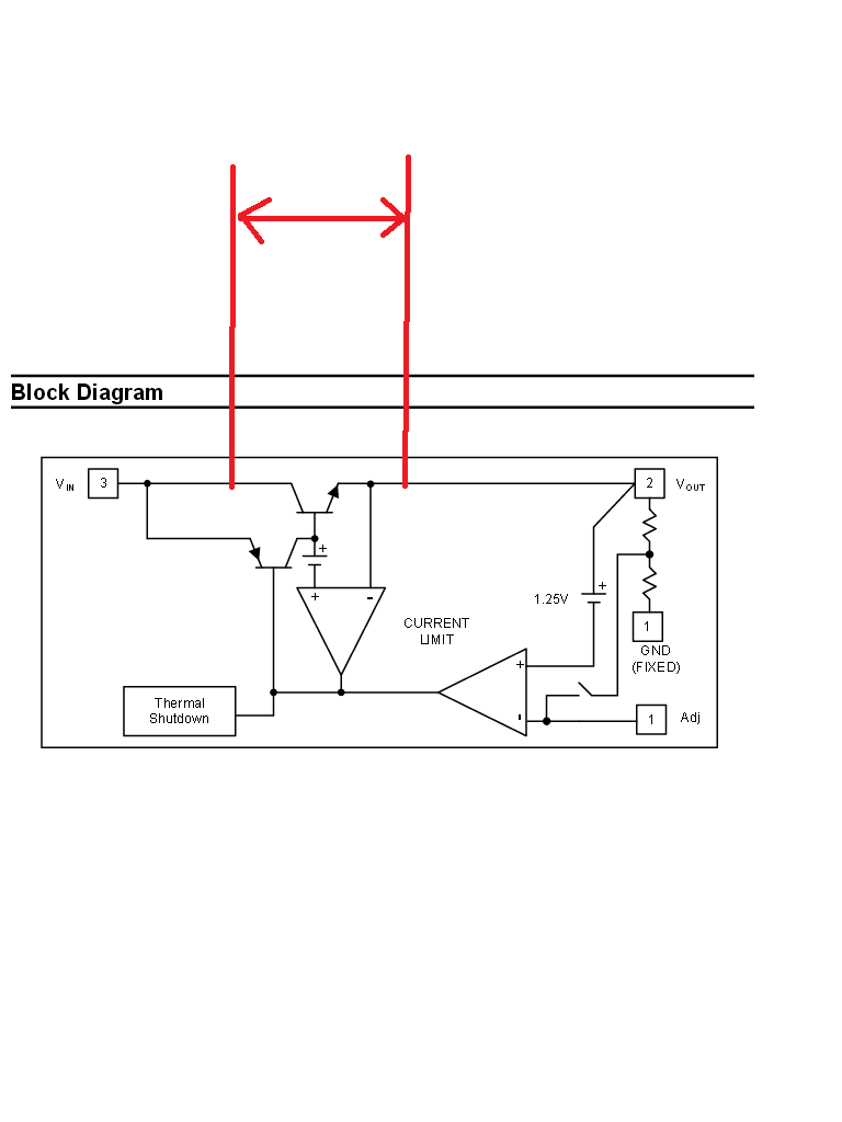

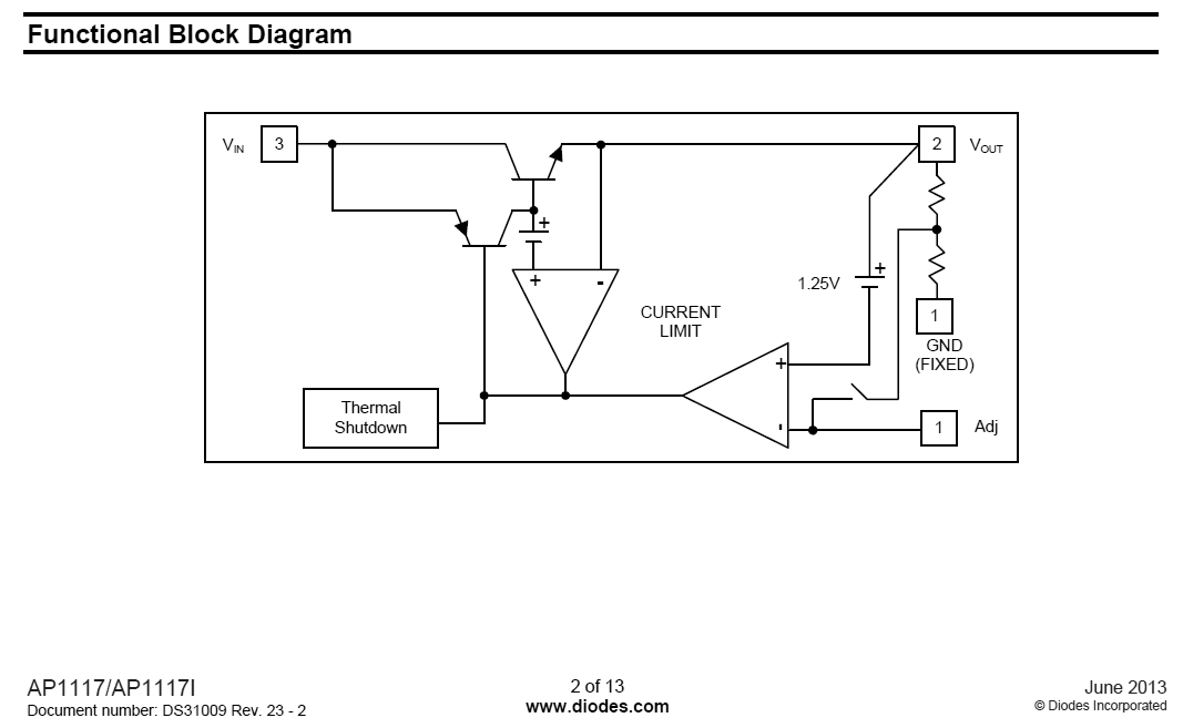

von Gerhard (Gast)
Da der AP1117 ebenso wie die LM7800 oder LM317 Spannungsregler eine
npn-Ausgangsstufe (siehe Bild) besitzt, gilt auch hier:
Diese Diode ist nötig
- bei AUSGANGSSPANNUNGEN über 6-7V UND
- der Gefahr, dass die EINGANGSSPANNUNG KURZGESCHLOSSEN werden kann UND
- bei Ausgangskondensatoren > 10µF.
Sie schadet nicht, aber notwendig ist sie nur wenn diese drei Umstände
zusammenkommen.
Eigentlich sollte das Datenblatt das dann auch erwähnen ...
Allerdings ist “low dropout” für ein NPN-Design mit 1,2 V
Spannungsabfall schon reichlich dick aufgetragen.  Gut, im Vergleich
zum klassischen 7805 mag das noch als “low” durchgehen, aber ansonsten
ist das nicht unbedingt das, was man heutzutage erwarten würde.
von Alexander S. (esko) Benutzerseite
Zusammengefasst:
Ein echter Low-Drop-Regler mit einer Endstufe aus einem
NPN-Bipolartransistor oder einem P-MOSFET sollte keine Probleme mit
rückwärtiger Spannung haben. Testen würde ich es im Einzelfall trotzdem.
Der AP1117 ist mit 1,4 Volt Dropout kein echter Low-Drop-Regler. Der
Verfasser des Datenblatts wusste das auch und hat entsprechend das LOW
in der Überschrift weggelassen, so dass es dort heißt:
> 1A DROPOUT POSITIVE ADJUSTABLE OR FIXED-MODE REGULATOR

von Axel S. (a-za-z0-9)
Klaus schrieb:
extra nochmal für dich hervorgehoben:
>> In the LM1117-N regulators, the internal diode between the
>> output and input pins can withstand microsecond surge currents of 10A
>> to 20A.
> Ich find da eigentlich nur Überlegungen zum Rückstrom, nichts über
> Spannung.
Könnte das evtl. etwas damit zu tun haben, daß der LM1117 (und auch der
damit kompatibel sein wollende AP1117) eine solche Diode bereits
eingebaut haben?
XL
