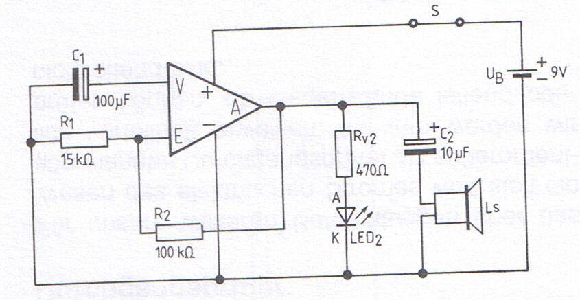

ich habe ein paar Fragen zu der angehängten Schaltung
und hoffe ihr könnt mir weiterhelfen.
Ich arbeite mich gerade in das Thema Operationsverstärker
und Schwingkreise rein und hab die Schaltung in meinem alten
Experimentierkasten gefunden.
Der OP ist ein TBA820.
V ist Pin 2 (Gain setting)
E ist Pin 3 (Input)
A ist Pin 5 (Output)
http://www.mycomkits.com/reference/TBA820.pdf
Ist der Kondensator C1 ist Teil eines RC-Glieds für die
Gain-Einstellung, damit die Verstärkung für Gleichspannung
klein bleibt und nur für die Wechselspannung größer?
Und ist dann R5 im Innenleben des ICs (Seite 2 im Datenblatt)
der zugehörige Widerstand?
Laut den Schematics ist Pin 2 doch dazu da, des Basisstrom
des PNP-Transistors Q5 zu steuern. Hat da dann die Ausgangsspannung
an Pin 5 über R5 einen Einfluss darauf?
Und welches Signal verstärkt die Schaltung überhaupt? V liegt doch auf
0 V und am Eingang liegt doch auch keine Spannung an, oder?
So, ich hoffe ihr helft mir weiter. Danke schonmal.
Richtig, die Schaltung ist völliger Schmuh.
Ja, wobei der R des RC Glieses nicht weggelassen werden sollte, sonst
würde man keine definierte Verstärkung bekommen, sondenr einen "so gross
wie möglich wie es sich gertade ergibt".
Nein. Im Gegenteil, das ist der andere Widerstand des Spannungsteilers.
Würde man 1k extern als R haben, wäre die Verstärkung 7-fach. Hat man
jedoch 0 Ohm extern, ist der Spannungsteiler unendlich, die Verstärkung
versucht unendlich, und nur für Frequenzen unter 0.27Hz reduziert.
Würde ich anders sagen: Die Basispsannung Q2 im Verhältnis zur
Basisspannung Q5 bestimmt, in welche Richtung der Verstärker aussteuert,
er versucht also beide Basisspannungen identisch zu halten. Daher muss
sich die Basisspannung an Q5 im Laufe der Zeit an die Basisspannung von
Q2 anpassen, sonst funktioniert der verstärker nicht. Deine Schaltung
legt allerdings Q2 (indirekt über Q1) an 0.7V. Damit Sollte an Q5 auch
0.7V kommen. Da wiederum reicht nich für Q3+Q4 und daher funktioniert
der Verstärker in der Schaltung überhaupt nicht.
Halte dich bei Schaltungen lieber an die Beispielschaltrungen im
Datenblatt, die alle ohne LED sind, statt an Schemas von Leuten die
nicht wissen was sie tun. Und achte darauf, daß der TBA820 als
Steinzeit-OpAmp extrem anfällig war, nicht zu verstärken, sondern zu
schwingen, daher C3, C4, C8. Er funktioniert nur auf gutem
Leiterplattenlayout.
Aber welche Spannung wird da geteilt? Die zwischen dem Ausgang und vor
dem
externen Widerstand?
Bei den Operationsverstärken die ich bisher angeschaut war
hatte der invertierende Eingang immer eine direkte Verbindung an den
Transistor (hier Q5).
> Deine Schaltung legt allerdings Q2 (indirekt über Q1) an 0.7V.
Ich seh grad überhaupt nicht, wo die 0.7 V herkommen. Kannst
du mir das sagen?
karadur schrieb:
> Die Schaltung läuft nicht als Verstärker sondern als Oszillator.
Aber wie kommt es zu der Schwingung?
Der OP hat ja eine Mitkopplung, oder?
Und wie schwingt sich das System ein? Es liegen ja keine Spannungen
an, die rückgekoppelt werden.

Hallo
R5 im TBA geht vom Ausgang auf C1 und den "-" Eingang.
R2 vom Ausgang auf R1 und den "+" Eingang.
Dadurch erhält man einen Schmitt-Trigger der das RC-Glied auf- und
ent-lädt.
Also einen Oszillator.
Startbedingung ist C1 ist entladen. Durch anlegen der Versorgung startet
das System.
> dem externen Widerstand?
Ja.
Richtig.
UBE von Q1
Der Verstärker verstärkt unendlich, E liegt also auf A/115*15.
Er enthält jedoch C1 der sich über 6k langsam auflädt, Ziel ist die
Spannung an E. Erreicht er die Spannung an E, ist die Differenz 0 und
der Verstärker verstärkt 0 um unendlich, geht also mit dem Augang auf 0
und an E liegt dann auch 0. C1 entlädt sich wieder bis 0V. Dann geht das
Spiel von neuem los. Allerdings wird der Verstärker ausserhalb seiner
Spezifikation betrieben, das Verhalten ist also nur zufällig passend.
