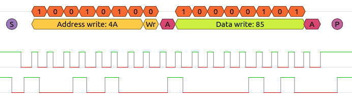

ich bin gerade dabei etwas mit I2C zu machen und habe etwas Probleme.
Die Software verhält sich sehr merkwürdig, spruckt irgendwelche Fehler
aus wie "Arbitartion lost" und "Controller timed out". Als ich mir mit
nem Logick Analyzer das Signal angesehen habe, stellt ich fest, dass
einen Moment (einige Abfragen) bevor alles gegen die Wand fährt Fehler
im I2C-Protokoll zu sein scheinen.

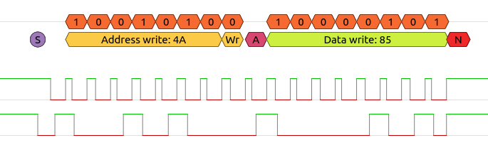

Ich habe zwei Bilder angehängt, Ack.png beschreibt den Fall wie der
Befehl, der an den Slave gesendet wird aussehen sollte. Nack zeigt den
Fall, wenn der Slave die Anfrage mit einem Nack ablehnt, was sein gutes
Recht ist. Jedoch folgt danach kein Stop und der nächste Start wird -
zumindest von PulseView - als Repeated Start interpretiert.
Zählt man die Takte in beiden Fällen, fällt auf, dass im Falle des Nack
einer weniger ist.
Auch interessant ist: Ist alles abgeschmiert und nichts passiert mehr
und ich ziehe die CLK Leitung einmal manuell auf low geht alles weiter
als wäre nichts gewesen. Sprich irgendwem - ich vermute fast dem Host -
fehlt ein Takt, um weiter zu machen. Aber wieso fehlt dem ein Takt, der
erzeugt die doch selbst???

Wenn ich mich nicht verzählt habe, liegt der Fehler nciht am Slave, dass
der ein NAK sendet: er kriegt erst gar keine Gelegenheit dazu, weil, wie
du richtig erkannt hast, der 9te Clock fehlt.
ich kann mich aber täuschen...
Gast #3800898
Öhh also die Steigende Flanke des CLK für den NACK ist ja noch da und
der Slave lässt ja auch die Datenleitung los wodurch ein NACK erkannt
wird. Wenn man die beiden Signale vergleicht unterscheiden sie sich das
erste mal dort, wo der Slave die Datenleitung nicht auf low zieht, wie
es sein sollte. Das löst ein NACK aus.
Ich habe inzwischen herausgefunden, dass es am ARM Prozessor/Linux
liegt, dass darauf kein STOP kommt. Es gibt zahlreiche Bugfixes dafür im
Netz, jedoch funktioniert das bei mir irgendwie alles nicht.

Das ist, soweit ich das gelesen habe nicht richtig. Nach einem Nack kann
auch ein Repeated Start kommen. Und in Linux ist das in der API
vorgesehen, daher wird ein Stop nach einem Nack nicht automatisch
gesendet.
