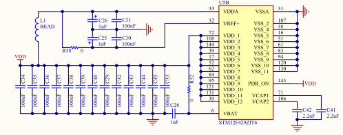

Entkopplungsdrossel am STM32 nicht erforderlich?

(Firma: matzetronics) #3803694
Es scheint einige Leute hier zu geben, die sich nicht darüber klar sind,
das der MC selber seine Versorgungsspannung mit Störungen belastet, vor
allem die beim Umschalten von CMOS Gegentaktstufen entstehenden Spitzen
tragen dazu bei(und eine hohe Taktfrequenz verschlimmert das).
Um dem ADC eine Chance zu geben, trotzdem sauber zu wandeln, sind
Pi-Filter (die o.a. CLC Kombi) eben ein seit Jahrzehnten bewährtes
Mittel, um VREF und VADC zu putzen.
Gast #3803783
Genau!
Die Jungs geben Schalttransienten weiter und die Drossel oder
Ferritperle blockt diese.
Und es werden in der Speisung anliegende HF-Anteile unterdrückt (z.B.
aus induktiven Schaltanteilen, die wenn sie stark genug sind im
Prozessor zusätzliche Clocks generieren. Der ALU ist das egal, der
Adressbuss kommt aber ins Stolpern. Bei sauberer Programmierung ist ein
(unerwünschter) RESET die Folge ...

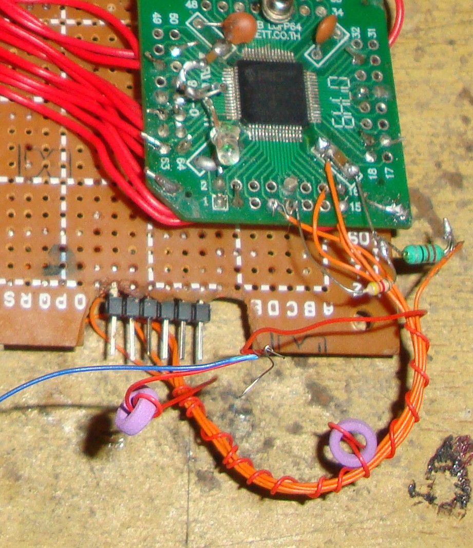

Persönliche Seite #3804521
Bei 80 MHz werden 10cm Draht zum Problem.
Ohne Ableitung vom Kabel geht es nicht.
Und die 22uH Drossel ist auch erforderlich.
Sind ja nicht nur 80 Mhz sondern interne Signale die eventuell noch mehr
Frequenz haben, und harmonische Oberwellen.
2 LEDs in die Zuleitung und beobachten was passiert wenn die isolierte
Zuleitung angefasst wird.
Jeder der schon mal hochfrequente Schaltungen aufgebaut hat weiss es.
Gast #3804579
Puh was baust du denn da auf ? Wer ist so krank und versucht mit 80 MHz
Daten ohne vernünftigen GND-Bezug (GND-Plane) oder diffentiell
(Stichwort LVDS) zu übertragen? Dass man 80 MHz nicht über so ein Kabel
drüber bekommt (ausser wenn man solche Kunstücke wie du machst) sollte
einem eigentlich der gesunde Menschenverstand sagen. Ich mache doch die
Frischwasserversorgung von Berlin auch nicht mit einem 8cm Wasserrohr
und mache die Wände 5m dick damit ich mit 200.000 bar das Wasser
durchschieße. Das ist doch Mist. Was meinst du wie dein EMV aussieht?
Über 1 oder 2 cm kann man sowas noch versuchen (z.B. GPIF II Interface
beim FX3) aber irgendwann ist es auch da mit dem EMV vorbei.
