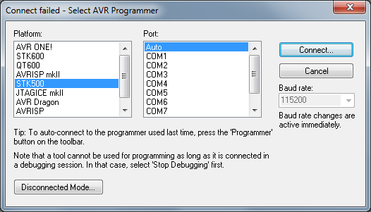

Ich komme schon bei dem connect-Fenster nicht weiter... (angehängtes
Bild) Dass ich da durch komm muss auch ein controller erkannt werden,
welcher ist da erst mal egal, hauptsache es antwortet einer. Und mit
einem anderen ATmega32 hab ichs auch schon versucht. da konnte ich dann
auch ein mal das Programm drauf spielen und dann ging auch nichts mehr.
dann kann ich keine fuses mehr lesen, keine Programme auslesen gar
nichts. Und sobald ich das Fenster dann zu mache kann ich auch keine
Verbindung mehr aufbauen bzw. die Verbinjdung ist wohl schon zuvr nicht
mehr möglich.

#3801420
Bei deinem Bild vermute ich ein Verbindugsproblem zum STK500.
Der ATmega ist ausen vor.
Versuche mal eine Baudrate von 9600.
Und versuche das aktuelle Atmel Studio (6.2).
Mein STK500 hat die Version 2.1 . Auch das mal prüfen.

OP #3801731
Die Baudrate ist im System auf 9600 eingestellt, ich wollte eine neue
Firmware installieren, hab aber bisher noch keinen Link gefunden und
auch noch keine Ahnung welche drauf ist.
Das Board hängt an COM2, Verbindungsaufbau zu einem anderen Controller
(ATmega8) ist kein Problem, leider hab ich grad keine 32er mehr.

OP #3801997
Nein aber das kriegt ja auch nur das hex-file da sollte das ja schon
beachtet sein... Naja egal... vielen Dank euch allen der Tipp mit der
Firmware hat funktioniert... nachdem ich sie gefunden hatte :-)
Vielen Dank euch allen :-)
