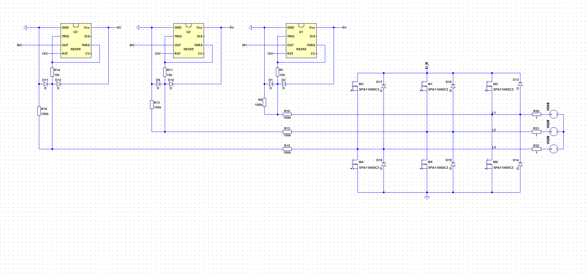

Simulieren tu ich das ganze in LTSpice, wobei ich die unter
http://www.elektronik-kompendium.de/public/schaerer/st555.htm unter Bild
3 gezeigte Schaltung verwende, allerdings noch ohne angeschlossenen
Gleichrichter.

Um L1 gegen L2 zu vergleichen brauch man einen gemeinsamen GND.
Oder einfach L1 gegen L2 vergleichen dann brauch man nur ein Comperator.
Zeige doch mal das LT-Spice modell.

Die LTSpice-Schaltung habe ich in den Anhang geladen. Die N-Channel im
Gleichrichter können erst mal ignoriert werden, die sind für spätere
Einsätze gedacht.
Danke schon einmal für Euren Einsatz :)
Edit: Hoppla, der Anhang sollte nur einmal rein. Sorry :/
von Kinder (Gast)
Kinder schrieb:
> Schaue vorher die Spannungen eines
> Drehstromsystems an
...als Diagramm Spannung über Zeit, wäre das möglich?
Die Schaltung scheint mir symbolischer Natur... (junctions nicht so
genau ernst genommen).

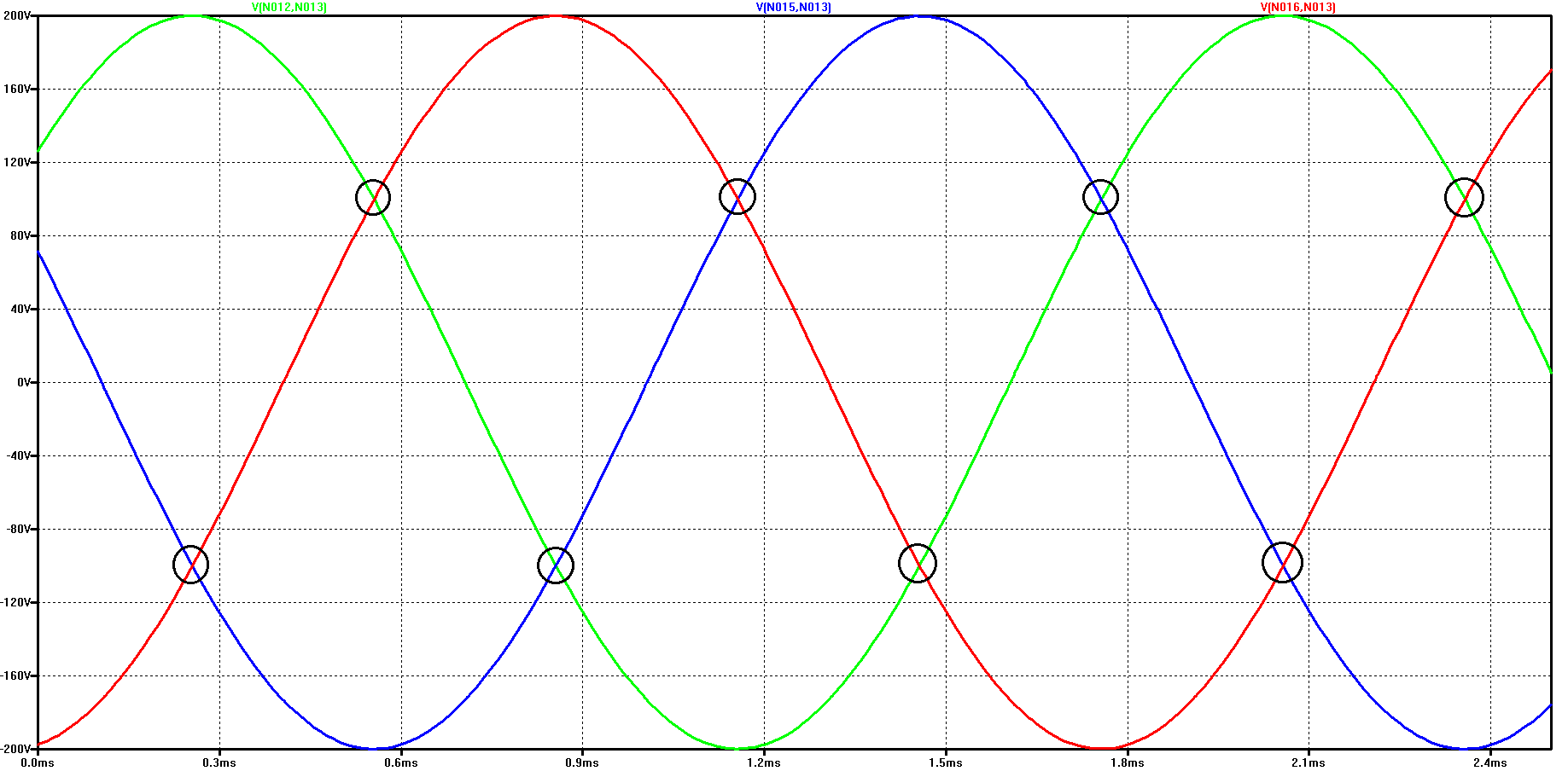

Wie gesagt, mir geht es erst einmal nur darum, den Zeitpunkt der
Potentialgleichheit zweier Phasen zuverlässig detektieren und in ein
logisches Signal umwandeln zu können. Um noch mal zu verdeutlichen, was
ich suche, habe ich noch mal ein Bild in den Anhang gepackt.

Mike A. schrieb:
> Gegen negative Spannungen helfen Gleichrichter
Stimmt, aber damit kann ich dann nur noch Aussagen über die Beträge
machen.
Das ist gerade dann ungünstig, wenn - gemessen gegenüber Sternpunkt -
eine Phase gerade in negativer Phasenlage zw. 240° und 300° ist und eine
andere knapp über Null-Potential.
Über einen Gleichrichter + Zero-Crossing-Detector würde dann die real
negativere Phase als positiv gegenüber der anderen erkannt werden, oder
nicht?
