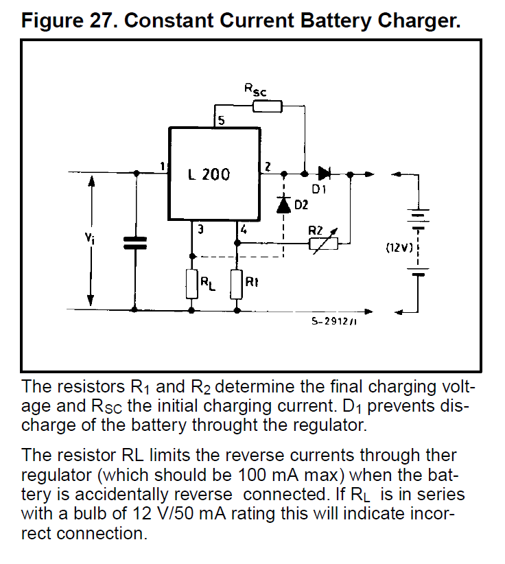

Moin moin,
ich hab beim Aufräumen einen L200 Linearregler gefunden und wollte damit
nun etwas herumexperimentieren. Kein bestimmter Einsatzzweck, einfach
nur Just for Fun.
Also das Datenblatt aufgeschlagen und Figure 27 "nachgebaut".
R1 = 820 Ohm
R2 = 10k Poti
Rsc = 8 Ohm
Ich möchte den Strom auf 1,5A begrenzen.
Spannung soll 15V betragen.
Rsc hab ich folgendermaßen berechnet:
(V5-2)/1,5 ~ 8 Ohm
V5 = Vout - 0,45 - 2
Nun sollte doch bei einem Kurzschluss oder bei Last ein max. Strom von
1.5A fließen, oder? Mein Problem ist nämlich dass sich der Regler bei
Last scheinbar abschaltet, sprich es fließt nur ein Strom von lediglich
9mA am Ausgang. Ein Akku ist doch im leeren Zustand vergleichbar mit
einem Kurzschluss, oder? Ähnlich wie ein Kondensator.
Was mache ich falsch?
