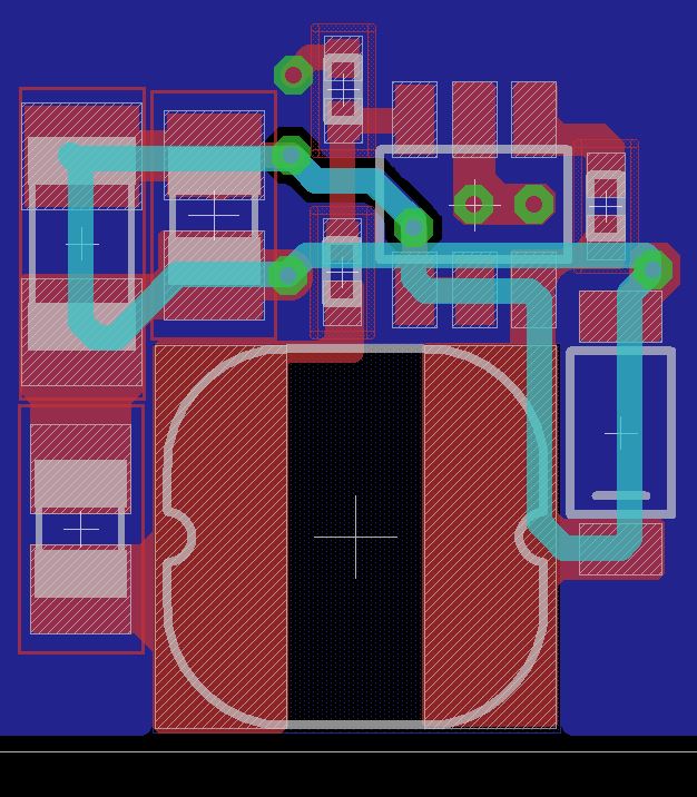

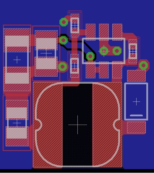

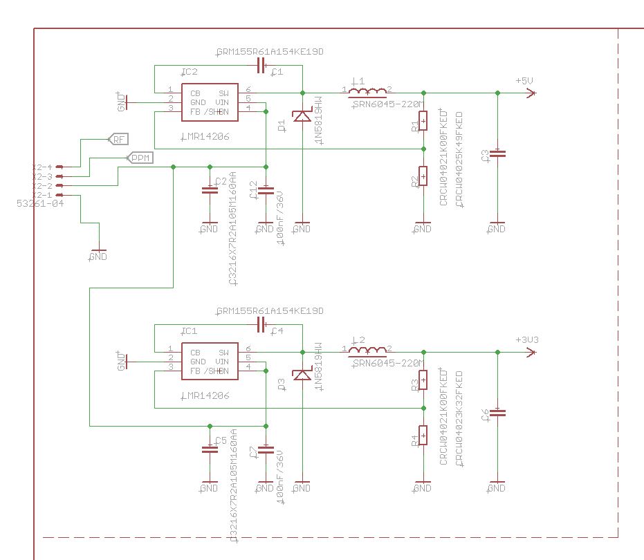

ich habe 2 Schaltregler auf einem Board weil ich 3,3V und 6V brauche.
Nun zum Problem: Ich hab zwar schon einige Schaltregler aufgebaut, aber
nie 2 gleichzeitig. Vor allem nicht 2 gleiche. Ich vermute mal dass es
durch die 2 gleichen Frequenzen zu Problemen kommen wird. Wie sollte man
2 Schaltregler trennen? Ich hab jetzt die Massepolygone der beiden
Schaltregler am Eingang getrennt und am Ausgang nur an einem Stück der
gemeinsamen Massefläche der darauffolgenden Schaltung übergeben. Hilft
das was?
Wie macht man sowas richtig?
edit: Bekomm das eine Bild nicht mehr weg...sry. Ist jetzt doppelt :(
Mfg,
Florian

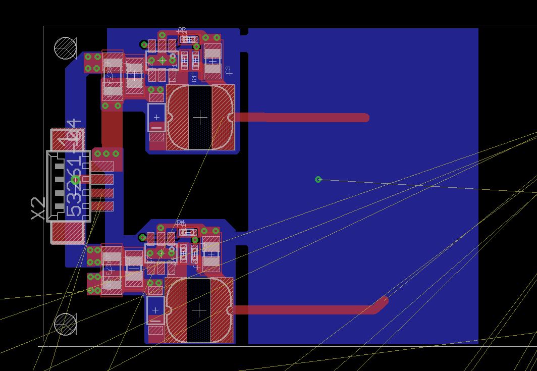

Gast #3801445
Ich hatte schon 4 auf einem Board die ganz ohne Maßnahme einwandfrei
gelaufen sind.
Wenn die Schaltregler die Möglichkeit bieten sollte man sie
phasenverschoben synchronisieren.
#3801455
Die laufen ja beide bei 1.25 MHz ... und werden nur sehr
unwahrscheinlich genau gleich takten (synchronisierte Phasen), da sie
dann bei zum exakt gleiche Zeitpunkt loslaufen müssten und wirklich
genau den gleichen Takt haben müssten - das werden sie sicher nicht!
Scheint, als würden Deine Regler keine phasenverschobene synchronisation
erlauben - ist aber auch nicht weiter schlimm.
Wie Martin hatte ich auch schon mehrere fixed freq. Regler auf einem
Design und in der EMV-Messung hat man nichts davon gesehen, kommt also
viel mehr darauf an, dass jedes Netzteil für sich ordentlich aufgebaut
ist.
Mit der Masse würde ich da an Deiner Stelle kein zu komplexes Kunstwerk
draus machen ...
Im Gegensatz zu Deinem geposteten Design würd ich eher die Spannung am C
abgreifen und nicht an der Drossel, außerdem würd ich mit Masse auf
Bottom und Vcc auf Top keine Spulen-Fläche aufspannen, sondern Vcc IMMER
über Masse führen! Also: Einfach die Masse auf Bottom komplett
durchziehen, es sei denn, Du willst noch Ferrite / Drosseln einbauen.
Viel Spaß beim Design!
Gast #3801472
Wie schon andere meinten ist es auf jeden Fall besser die Spannung am
Ausgangs-C abzugreifen.
Noch ein Verbesserungsvorschlag:
Die Masse zwischen Eingangs- und Ausgang C könnte man deulich kürzer
bekommen, wenn man die Spule um 180 Grad drehen würde, so dass der
Augangs-C links, also beim Eingangs- C plaziert werden könnte.
In deinem design fliessen die Masse Ströme quer durch den IC Bereich.
Auf jeden Fall auf der Bottom-Side mit Masse fluten.
Volker

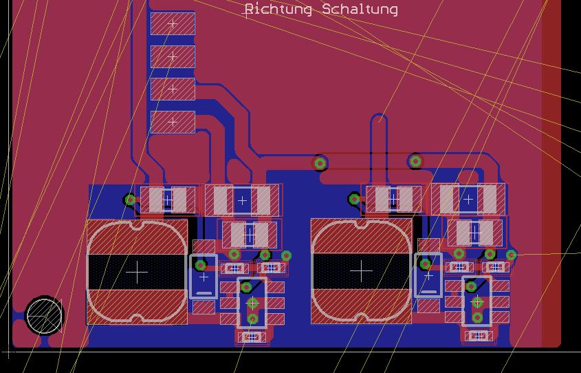

OP #3801715
Servus,

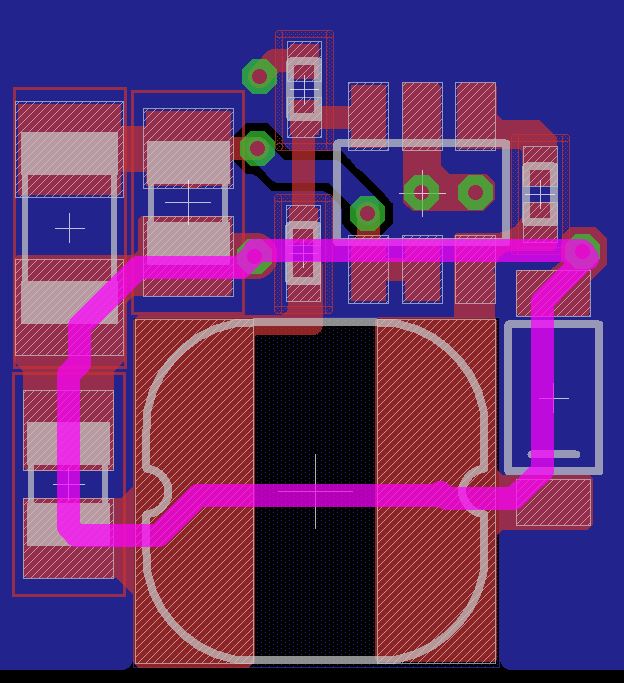

erstmal danke für die Tipps. Ich hab versucht alles umzusetzen. Der Tipp
mit der 180-Grad gedrehten Spule war top. Ich hab nun mal die Strompfade
nach Vorbild von Lothar
(http://www.lothar-miller.de/s9y/categories/40-Layout-Schaltregler)
eingezeichnet. Würde mich freuen wenn da jemand nochmal kurz
drüberschaut ob man da noch was verbessern kann.
Ich werd mich jetzt dann mal dran machen den zweiten Regler auch zu
ändern.
Gast #3802062
Besser den Feedback auch am Ausgangs-C abgreifen, kann man mit einer
Leitung auf der Unterseite machen, darauf achten, dass diese Leitung
nicht unterhalb der Spule läuft, ansonststen Tip-Top!
Volker
Gast #3802072
Dann könnte man noch überlegen, ob man die Spule ein Stück nach unten
schiebt, so dass die Diode zwischen IC und Spule quer zu liegen kommt,
dann ist GND der Diode auch extrem kurz.
Volker

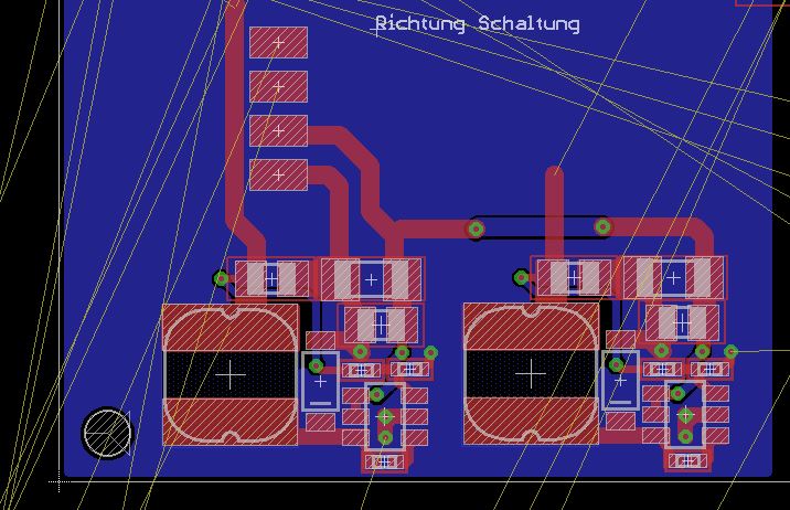

OP #3802139
Volker....das ist genial. 2 Stunden hab ich das Layout nochmal beim
Kaffetrinken überdacht und bin ned drauf gekommen dass die Diode ja
rüber kann.
Ich sollte wohl mal ne Pause machen :) .
Wenn ich jetzt die 2 Regler nebeneinander lege, muss ich dann die Massen
trennen oder kann ich ne durchgehende Massefläche unter den Reglern
machen?
Achja...das Konstrukt soll später mal nen UHF-Fernsteuerungssender
befeuern. Da der Bidirektional ist bin ich gespannt ob man den
Schaltregler "spürt"

Gast #3802927
Sieht super aus, ich würde noch ein oder 2 Durchkontaktierungen an GND
der Diode und Cs mehr zur GND Fläche auf der Unterseite machen.
Dasselbe gilt für eine Massefläche auf der Oberseite, wenn Du die
machst, dann musst Du sie mit vielen Vias mit der Fäche auf der
Unterseite verbinden.
Ich würde die Masse nicht trennen, sondern eine durchgehende Fläche
nehmen.
Noch etwas:
Was für eine Spule ist das? Für optimale EMV Verhätnisse ist es ratsam
eine magnetisch geschirmte Spule zu nehmen.
Volker

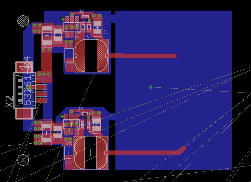

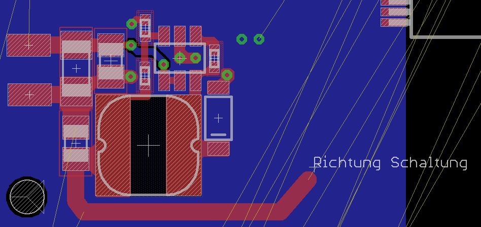

OP #3804148
Servus Volker,
das ist diese hier:
https://www.bourns.com/data/global/pdfs/SRN6045.pdf
Die Durchkontaktierungen mache ich noch rein. Die mach ich immer erst
alle am Ende, wenn ich mit dem Layout fertig bin. Ist eine alte
Angewohnheit :).
Ich hab die Masse jetzt oben und unten durchgezogen und an einigen
Stellen durchkontaktiert. Wenn ich das ganze Layout fertig habe dann
lade ich den Schaltreglerteil nochmal hier hoch.
Mfg,
Florian
