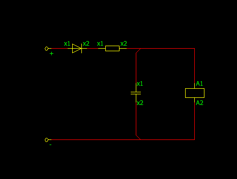

Hab mal nen Dateianhang angefügt, der evtl. schon eine Lösung bereit
hält.
Was ist denn mit der Schaltung Links Oben und der Schaltung Rechts
unten?
Ich hab da echt Null Ahnung von und bräuchte wenn es ginge eine
funktionierende Schaltung mit korrekten Größenangaben bzw. Bezeichnungen
von Bauteilen für eine Bordspannung 12V.
Besten Dank im Voraus
Gruß Meiko

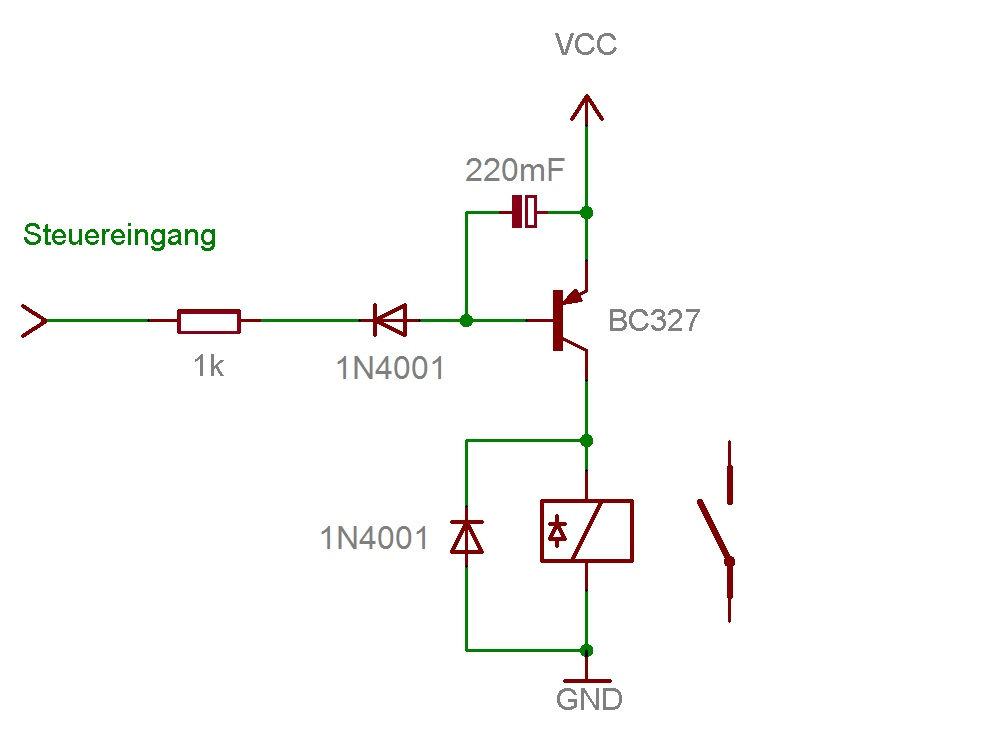

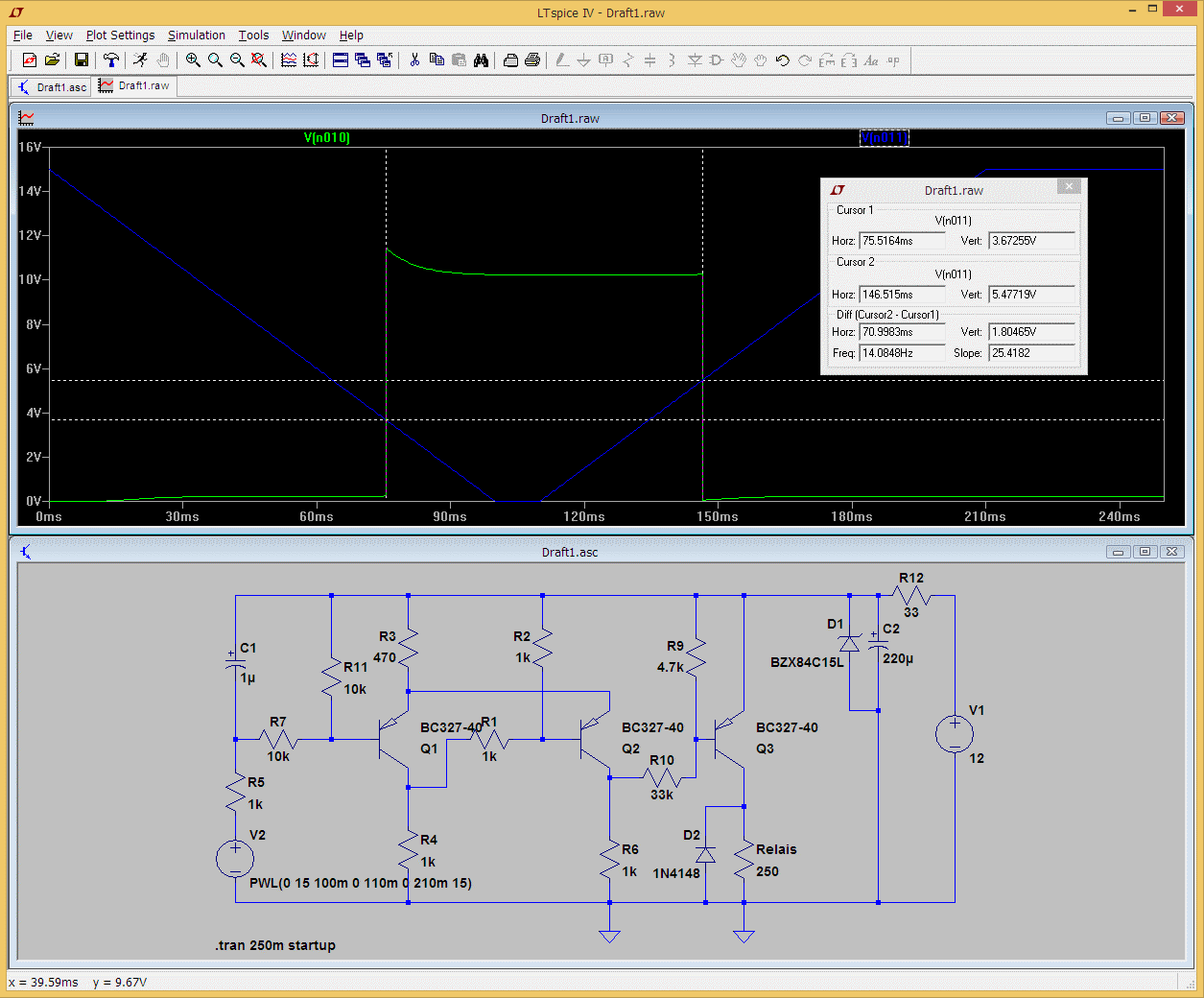

von Axel R. (Gast)
Dann nimm unten rechts die.
Zwischen Emitter und Basis machst Du noch einen kleinen Elko rein.
http://www.reichelt.de/Elkos-radial-subminiatur/SM-10-16RAD/3//index.html?ACTION=3&GROUPID=3145&ARTICLE=18163&OFFSET=16&WKID=0&;

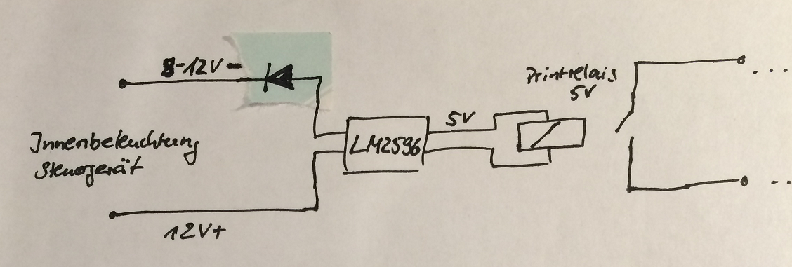

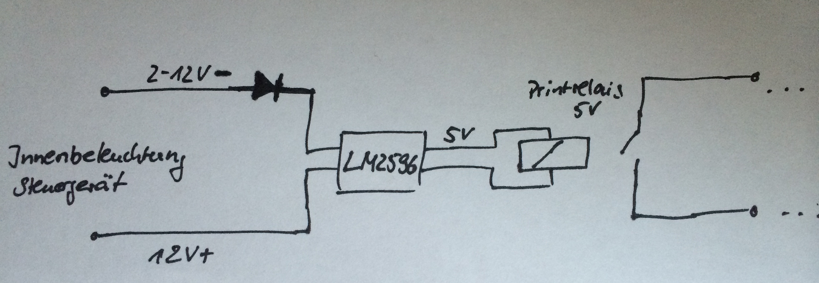

Aber auf dem Weg zum Ziel bin ich an eine Variante gestoßen, welche mir,
mit Hilfe eines "LM2596 DC-DC Wandler/Konverter Step-Down Schaltregler",
das Massesteuersignal in Verbindung zum Dauerplus konstant bei 5V hält.
Diese 5V reichen perfekt für ein 5V Printrelais welches zuverlässig
schalten wird, egal ob das Steuersignal vor dem Step-Down gedimmt ist
oder nicht. Welche Last ich durch das Relais schalte ist ja unabhängig
von der Eingangsspannung.
von Meiko M. (edtherock)
Könnte das so dann aussehen?
Ist der Kondensator richtig herrum - sprich seine Masseseite zum
Steuersignal und Plusseite zur Bordspannung?
Und ihr seid euch sicher das klappt dann mit dem dimmenden, stärker
werdenden Massesignal, so das das 12V Relais zuverlässig schaltet?
Ich wage nicht eure Kompetenz in frage zu stellen - hab nur Angst um das
Steuergerät welches das signal rausschickt. ;)

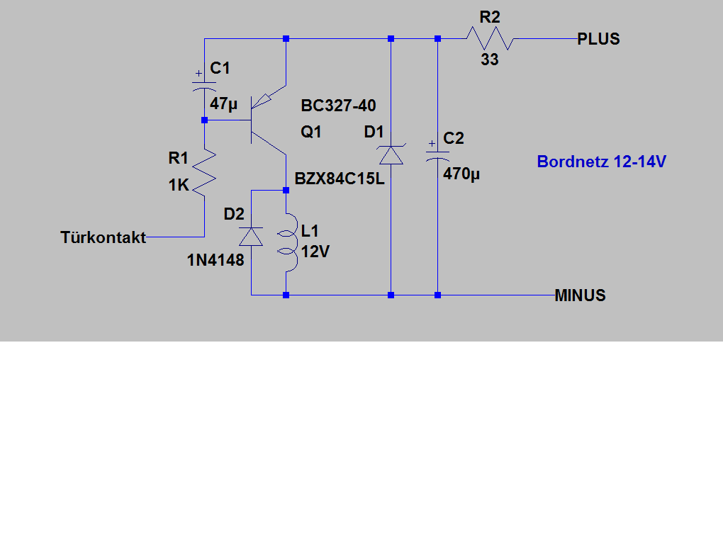

@Meiko,
 mit dem BC327 geht das sicher. Der 1K begrenzt den Basistrom auf
ungefärliche Werte, der kleine Kondesator macht,zusammen mit dem
Widerstand, das "piepen" der PWM weg. Der gesamten Schaltung würde ich
10 oder 22 Ohm(05.Watt) in der Plusleitung noch einen 220µF über alles
zum Abblocken spendieren. Rechne lieber mit (unsauberen) 15 Volt im Auto
(du hast doch eine Auto und keine E.Lok?) .
Der Weg, das mit einem
[Zitat]
[/Zitat]
zu machen sprengt meine ökologische Vorstellungskraft, sollte aber auch
gehen :)

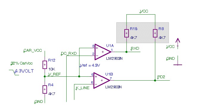

 Hier ein Ausschnitt aus meiner Schaltung als ich noch mit VASS zu
 tun hatte.
 LM3901 hat 18mA Ausgang, damit kannst du vielleicht dein Relais
 direkt treiben, falls nicht, für einen Transistor reicht es dicke.
 Mit R12/R4 kannst du jeden gewünschten Schwellwert einstellen, also
 auch 8,6V.
Danke für die rasche Antwort
sieht alles sehr toll und wichtig aus.. Aber
Ich bin KFZ-Mechaniker mit dem Hang zur Elektronik.
Und nicht mehr der Jüngste.
Also wenn, dann bitte eine fertige Schaltung, bei der ich Vorn meine 8,6
- 12,56V ranhängen kann und am Ende das 12V Relais schaltet.
Darf auch handgemalt sein. ;)
Wenn sowas hier nicht üblich oder möglich ist, dann danke ich Dir sehr
für deine Bemühungen.
Dann muss es so funktionieren wie ich es schon erwähnt hatte.
Und das ist bei einer Spannung von 8,6-12,56V wohl die sicherste
Variante. Auf Konstante 5V runter regeln und damit ein 5V Printrelais im
Austausch zum 12V Relais betreiben.
(siehe Anhang)

von Marc V. (Firma: Vescomp) (logarithmus)
 Also, so aus dem Kopf...
 R12 = 5K6
 R4  = 8K2
 Ausgang auf deine PNP Schaltung unten rechts ?

Also im Test hat das 12V Relais geflattert.
Ein 5V Relais wird nun in Verbindung mit dem Step-Down verwendet - und
es funktioniert

von Bernhard K. (kraftb)
Also von den Schaltungen in dem Bild von deinem ersten Beitrag würd ich
jene ganz unten rechts wählen und entsprechend anpassen. Wie bereits
vielfach erwähnt fehlt dem ganzen ein Kondensator da wohl dein
Steuersignal ein PWM (Pulsweitenmodulation) Signal ist. Bei einem Dimmer
wie man ihn in normalen Haushalten findet kommt die
"Phasenanschnittsteuerung" in Verwendung. Ist so etwas ähnliches. Ich
nehme an du weißt ja wie "dimmen" funktioniert.
Da das genaue Signal nicht bekannt ist (oder hast du ein Oszi?) muss man
raten wie lange die ein/aus phasen des signals sind. Bzw.: Du könntest
mal ein Multimeter mit Frequenzmessung an das 8,irgendwas Volt Signal
hängen. Die Schaltfrequenz könnte einem schon weiterhelfen.
Was du nun im Prinzip brauchst ist ein "Monoflop" welches aus dem
Rechtecksignal ein durchgehendes Signal bildet
(http://de.wikipedia.org/wiki/Monostabile_Kippstufe). Wird auf Wikipedia
mit eineme Treppenhauslicht verglichen. Das entspricht schon ziemlich
deinem Problem. Stell dir einfach vor du hast ein Treppenhauslicht das
nur 100ms eingeschalten ist und von deinem 8V Steuersignal alle 20ms
betätigt wird. Das Licht währe dauernd an solange das Signal daherkommt
- genauso wie wenn du einfach am Schalter draufbleibst.
Es gibt hier entweder die Möglichkeit so etwas diskret aufzubauen oder
auch durch eine integrierte Schaltung. Hier ist ein Beispiel
(http://mschrod.de/Home2012/articles.php?lng=en&pg=185). Die Seite hat
mich auf die Idee gebracht: Du könntest evtl. auch ein Abfallverzögertes
Relais verwenden.
Anbei noch eine Zeichnung wie es theoretisch auch gehen könnte. Aber
sowohl meine Zeichnung als auch deine Idee mit dem DC-DC Wandler haben
ein Problem: Beim abschalten (wenn die 8V weg sind) fällt die
Steuerspannung aus unserer Elektroniker-Sicht nur "langsam" ab was
vielleicht mit der Zeit zum verbrennen der Kontakte am Relais führen
könnte. Wenn das ganze also sauber sein soll führt an einem Monoflop
wohl nichts vorbei. Wenn du so etwas nicht selber machen kannst/willst
kannst du ja auch einen von uns Hobby Elektronikern gegen eine
geringfügige Entlohnung beauftragen :)
In meiner Zeichnung hab ich für C1 100µF geschrieben. Man müsste damit
ein wenig experimentieren. Der 1k Widerstand könnte theoretisch auch
kleiner sein. Man erreicht damit ein "härteres" durchschalten. Du hast
erwähnt das du das Relais bereits direkt an das Steuersignal gehängt
hast. Wenn das zu keinen Schäden geführt hat könnte theoretisch der 1k
Widerstand auf denselben Wert reduziert werden den die Spule deines
Relais hat.

Das hier ist der wohl entgültige und gesuchte Schaltplan

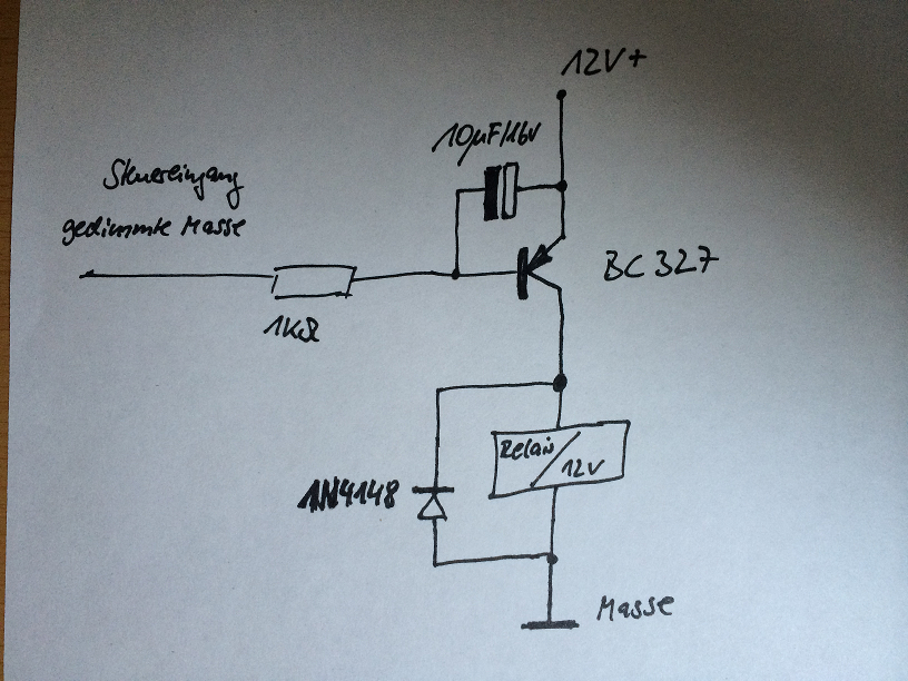

von Axel R. (Gast)
Hi,#
ja der Kondensator lädt sich über den 1K gegen Masse langsam bis auf
(-)0.7Volt ( Bezug auf die 12Volt Schiene) auf und der Transistor lässt
dann Strom durch das Relais fliessen. Bei 1K und 220mF dauert das...
Andererseits bleibt das Relais auch 'ne ganze Weile angezogen, auch wenn
die Tür schon längst wieder zu ist :) 1 KOhm und 10 Mikrofarad sind
1x10E3 x 10x10E-6 = 10milliSekunden tau. Also 1k und 10µ, wie von mir
genannt, war aus dem Bauch heraus etwas knapp. Aber gleich 220Milli (es

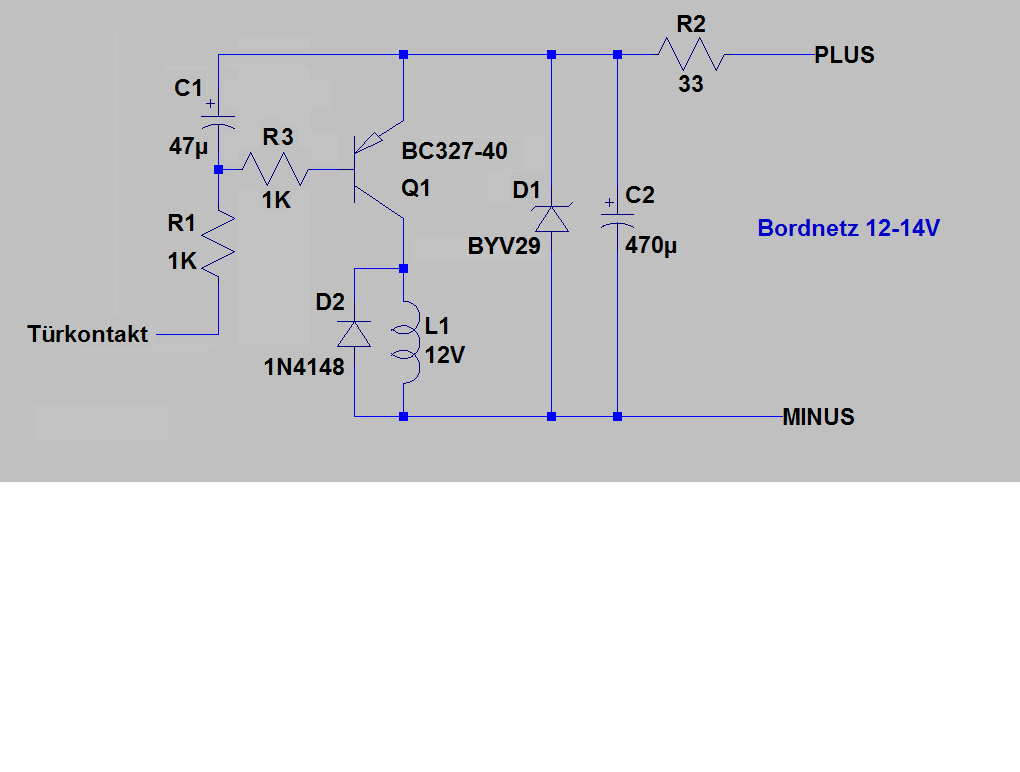

sollen sicher MikroFarad sein) 220µF!=220mF ? Also ok. ich sehe, das es
mikro sein sollen.
1k x 220µ = sind 0.2Sekunden, also 5 Hertz oder so. Besser 10Hertz, sind
ja 0.68tau.
Du kannst ja 22µf, 47µF, 100µF probieren. Spannungsfestigkeit reichen
6Volt aus. Der Transistor begrenzt die Spannung über dem Kondensator wie
gesagt auf ca 0.8Volt.
Das einzig blöde an der Schaltung ist tatsächlich, das das Relais eher
schleppend abfällt. Du wirst da hoffentlich keine zig Ampere über den
Relaiskontakt schalten.
Axel

von HildeK (Gast)
> schleppend abfällt.
Das auch. Wenn das stört, dann muss man noch einen Transistor spendieren
und eine Mitkkopplung einbauen (Schmitt-Trigger).
Unschön und wenig funktional ist ein Kondensator an der BE-Strecke.
Es genügen nur wenige mV zwischen Ein und Aus und man benötigt für eine
gegebene Zeit große Kondensatoren.
Mache direkt vor die Basis nochmals 1k rein.
Jup. Direkt vor der Basis nochmal 1k. Stimmt natürlich. Ansonsten lädt
sich der Elko ja nur auf 0.7V. Hab ich nicht berücksichtigt. Wenn der
auf ca. die vollen 12V (-Diodenspannung) geladen ist sollte er die
"Auszeit" der PWM lange genug überbrücken können.
Ich verwende bei Nicht-Kleinsignal Sachen meistens 1N4001 oder halt
einen ähnlichen Typen. Die 1N4148 sind ja dann doch eher für den mA
Bereich. Ich habe auch vorgeschlagen den einen R ganz links kleiner zu
machen. Sodass sich der Elko schneller lädt. Du hast ja gemeint du
hättest das Relais direkt angeschlossen (so das es flattert) und das
hätte die Steuerung nicht zerstört. Daher meinte ich man kann den R ganz
links auch ca. in der Größenordnung wie die Relaisspule (ohmsch) machen
- und dann kann eben der Strom durch die Diode an der Transistorbasis
schon größer werden.
Selbst wenn man den (von mir vergessenen) Basiswiderstand einbaut dürfte
man den schon eingezeichneten R nicht ganz weglassen. Ansonsten hängt
zwischen deinem Signal und +12V nur der Elko was bei eineim
Wechselspannungssignal einem Kurzschluss entspricht. Zwar nur im ersten
Moment weil die Dioden ein entladen verhindert ... aber auch ein
kurzzeitiger Kurzschluss ist nicht gut.
Und wie bereits in meiner ausführlichen Erklärung erwähnt: Um das
wirklich sauber zu lösen bräuchte es einen Monoflop (auch: Monostabile
Kippstufe bzw. Univibrator genannt):

Also die Schaltung von Axel hab ich mal freifliegend zusammengelötet.
Aber noch nicht am Auto getestet.
Zumindest am 12v Netzteil schaltet's schon mal.
Wo und was muss denn jetzt noch in die Schaltung? Ein 2.Transistor und
ein Widerstand?
Und der C1 soll wieder raus und dafür nen 1k vor die Basis vom bc327?
Bin etwas verwirrt - sag ja is nicht mein Wissensbereich.
von HildeK (Gast)
Nein, den C brauchst du schon, nur direkt an die Basis gehört noch ein
Widerstand. Zwischen den Knoten von R1 / C1 und der Basis.Der Rest
bleibt.
> ein Widerstand?
Wenn dein Relais nicht sauber abfällt (einfach mal genau hinschauen),
dann wäre eine Erweiterung zu einem Schmitt-Trigger sinnvoll. Meiner
Ansicht nach sollte das aber so ausreichend sein.
Also so in etwa
von HildeK (Gast)
Meiko M. schrieb:
> Also so in etwa
Ja.
Allerdings kann R3 auch deutlich größer werden (10..20k). Dabei kannst
du dann entweder längere Zeiten erreichen oder auch einen kleineren C1
nehmen. So sind es doch einige mA in die Basis und das ist unnötig viel.
Hängt vom Spulenwiderstand des Relais ab - ich bin mal von mehr als 250Ω
ausgegangen.
von Axel R. (Gast)
mit dem schleichenden Abgang vom Relais bei 1.5Ampere? ich bin nicht
sicher, wie lange das Relais das mitmacht...
kannst das ja mal zusammen löten.
Deine Anhängerparkpieps§§e machst Du Dir bitte selbst, oder paypalst mir
103.80 Euro :))
EDIT
Grün ist die Spannung am Relais(R mit 250 Ohm), blau die Spannung am
Türkontakt.

- ach übrigens:
> [Zitat]
> [/Zitat]
> gehen :)
Deine hier zuletzt gezeigte - von mir nur zu bewundernde - Schaltung,
ist offensichtlich wesentlich aufwendiger, als die Schaltung auf der
mini-Platine des Step-Down-Moduls ;)

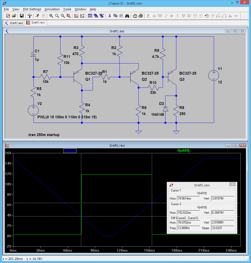

Eins noch, in deiner letzen Zeichnung
(http://www.mikrocontroller.net/attachment/232195/tuerkontakt2.png)
fehlt noch die Diode direkt an R1. So wie hier und hier eingezeichnet:
http://www.mikrocontroller.net/attachment/231945/Schaltplan_Relaissteuerung.png
http://www.mikrocontroller.net/attachment/231686/scan0021.jpg
Ist nicht unbedingt notwendig aber ansonsten wird wohl der Kondensator
durch das eingehende Rechtecksignal entladen. Ich hab in meiner
Zeichnung (scan0021.jpg) absichtlicht keinen Tiefpass konstruiert.
Bzgl. der komplizierten Schaltung vom Axel: Ich bin mir nicht sicher
aber ich glaub er hat einen Schmitttrigger umgesetzt. Solche Teile gibt
es auch fertig als IC (http://www.cmos4000.de/cmos/40014.html). Die CMOS
Varianten könnte man evtl. auch direkt an der Bordspannung einsetzen -
arbeiten bis 15V. Gibts hier um 50 Cent das Stück:
http://de.rs-online.com/web/p/schmitt-trigger-inverter/7140530/
(arbeitet sogar bis 20V).
