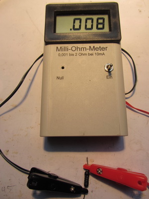

Milliohm-Meter, einfach, gut
Gast #3801783
Nachdem ich einige aufwendige Schaltungen für Milliohm-Messung studiert
habe, wollte ich wissen, ob es nicht auch einfach geht. Also habe ich
einen Prototyp aufgebaut, der über einen Verstärker den Wert direkt auf
einem DVM anzeigt. Das Ergebnis hat mich so überzeugt, dass ich es
gleich ohne Änderung in ein Gehäuse gebaut habe. Deshalb möchte ich Euch
das Ergebnis mal vorstellen. Geachtet habe ich auf:
- saubere Trennung von Konstantstrom- und Messkreis
- sauberer Sternpunkt für Masse
- Abgleich des Nullpunkts
- Kompensation der Temperaturdrift
- Kelvin-Klemmen (gab es spottbillig bei ebay)

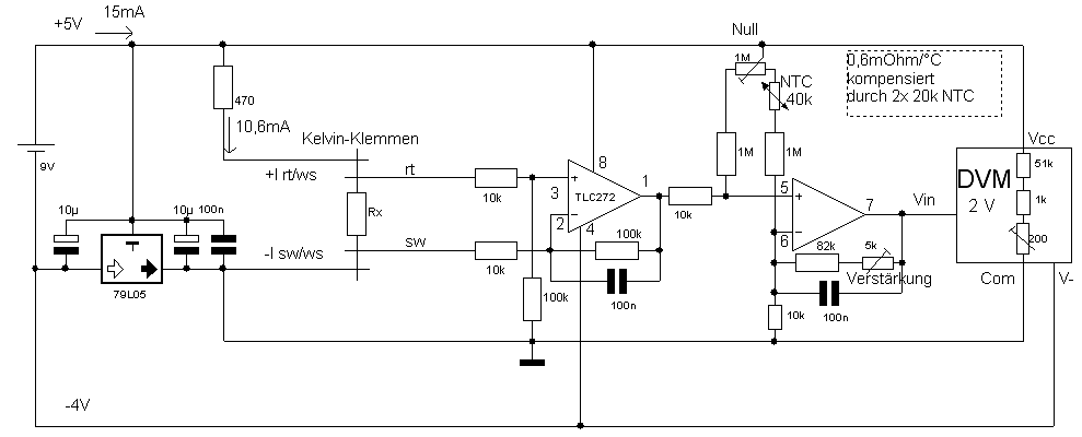

Die Schaltung:
- 9V-Bat und 79L05 für +5V und -4V. Konstantstrom von 10mA mit 4k7
- -4V für Versorgung des DVM und der OP
- 1. OP als Differenzverstärker, 2. OP für Restverstärkung auf 2V für 2
Ohm
- Temp-Kompensation empirisch ermittelt mit Föhn und 2*20k-NTC aus altem
AkkuPack
- DVM potentialgebunden! angeschlossen, dazu den internen Spg-Teiler von
27k auf 51k geändert und an +5V gehängt. Wie und warum das geht habe ich
beschrieben in
Beitrag "Re: Mehrere digitale Panelmeter mit 9 Volt versorgen"
Erst jetzt nach 8 Monaten ist der Null- und Endpunkt um 2mOhm gedriftet,
weil die Batterie um 1V abgesackt ist. Mit einer frischen Batterie ist
alles wieder stabil und meine Messwiderstände zeigen immer noch die
gleichen Werte. Da der Aufbau ziemlich unkritisch und einfach ist, kann
ich den Nachbau nur empfehlen.
Gruß Hermann
Wenn du COM an sw anschliesst statt an sw/ws könntest du den
Differenzverstärker sparen.
Auch sind 2V Panelmeter unüblich, üblich wären 200mV was die notwendige
Verstärkung gleich um 10 reduziert, man käme dann mit einem OpAmp aus.
Der eine OpAmp könnte direkt Offset-Einstellungs-Anschlüsse haben oder
gleich ein zero drift wie LTC1152.
Oder man nutzt den ICL7106 direkt ratiometrisch
 +9V +9V
 4k7 470R
  +---(---- REF HI
  |   +----+--+-- IN HI
 10R  Rx   V  ^   (2 Ohm Bereich, 1mOhm Auflösung)
  |   +----+--+-- IN LO
  +---(---- REF LO
 4k7 470R   COM (n.c.)
 GND GND
statt 100mV hat er nur 10mV Referenzspannung, das schlägt sich auf
Linearität und Genaugkeit, aber vermutlich weniger als externe OpAmps
und Spannungsregler.
V und ^ sind 2 antiparallele 1N4148 als Schutzdioden.
Bei einem Ohm Meter waere es mir wichtig mit hinreichend kleiner
Spannung auf das Messobjekt zu gehen, sodass nichts kaputt geht.
Bevorzugt kleiner 700mV.
Dies ist natürlich nur EINE Lösung und es gibt bestimmt noch
Verbesserungen.
So schnell leuchtet mir das nicht ein: ich wollte Konstantstrom und
Messzweig sauber trennen. Wenn COM auf sw liegt, hängt die Schaltung bei
offenen Klemmen ohne Masse in der Luft oder ich habe keine
4-Leiter-Messung mehr - vielleicht hast Du es auch anders gemeint.
Das ist nur ein 10/1 Spg-Teiler, der auf jedem DVM vorgesehen ist.
Mit dem Differenzverstärker wollte ich die Spg-Abfälle an den
Strom-Strippen sauber ausblenden und die getrennte Kompensation von
Offset und Temp schien mir zweckmäßig.
Sicherlich könnte man einen OP sparen. Für den ursprünglichen Prototyp
habe ich genommen was ich so vorrätig hatte.
Aber Deine Vorschläge sind sicherlich gut.
Bei max 2 Ohm sind es 20mV. In einer Schaltung zu messen ist ja meistens
fehlerbehaftet. Wenn man dort den Milli-R nicht erwischt, können es 5V
werden. Aber das läßt sich leicht abwandeln.
Daher arbeiten beide mit 10mA = 20mV bei Vollausschlag.
Falls der Widerstand natürlich deutlich mehr als 10 Ohm hat,
liefert Hermanns 5V und meine 0.6V.
Das macht bei offenen KLemmen nichts.
Du hast halt gefargt,
und die 5 Widerstände (und 2 Schutzdioden) sind wohl einfach.
Man müsste nur überlegen (oder ausprobieren), welche Präzision man
herausholen kann. So wie ich das sehe, kommt es weder auf die absoluten
Widerstandswerte noch deren Toleranz oder Tempkoeff an, so lange das
Verhältnis 1:10 (oder ein beliebig anderes Verhältnis) möglichst exakt
gewahrt bleibt. Das muss aber auf 0.002% genau bleiben, wenn man 1mOhm
exakt haben will.
Ja, das ist doch die Lösung: einfach eine Diode spendieren. Werde ich
gleich einbauen.
Habe ich beim ersten Lesen gar nicht gerafft: direkt den ICL7106 über
Vref=10mV zu verwenden. Das wäre ideal. Allerdings muss man Linearität
und Stabilität erst mal prüfen. Im Datenblatt ist zwar angegeben, dass
man statt 100mV auch 1V nehmen kann, aber von weniger als 100mV habe ich
nichts gefunden. Und wenn ich mir die DVM angucke - man muss ja alles
zerlegen, um da dran zu kommen. VrefLo findet man gar nicht bei den
IC-Klecksen, den muss man von Masse trennen und irgendwie nach außen
bonden. Schafft man wahrscheinlich nur bei den uralten mit 40-Pin-DLL.
Bei deutlich weniger als 100 mV muss man beim ICL7106 ein paar kleine
Abstriche machen, aber noch nicht wirklich viel. Man sollte den
Integrationswiderstand vermutlich anpassen (kleiner machen). So weit ich
mich erinnere geht es dann runter bis etwa 10 µV Fehler - der 20 mV
Bereich ist also schon etwas Grenzwertig, geht aber noch. Das ähnliche
4,5 stellige IC (7135) kann schließlich auch 10 µV auflösen.
Der andere Punkt ist, dass man mit Gleichstrom ggf. Thermospannungen als
Fehlerquelle bekommt. Mit einem etwas besseren OP als dem TLC272 sollte
man auf den extra Temperaturabgleich verzichten können.
Ehrlich gesagt: schade um die Arbeit. Es geht ganz simpel und viel
besser mit einem LM317 als Stromquelle geschaltet, dafür dann aber
echten 4leiter-Anschluss. Idealerweise natürlich auf 1A eingeregelt. Es
sind nur 3 oder 4 Bauteile nötig, und das Messergebnis ist hochgenau.
> Fehlerquelle
Wo sollen Thermo-Spg entstehen? Beim Stomzweig spielt das keine Rolle.
Beim Messzweig heben die sich auf (Gold/Cu--Cu/Gold). Innerhalb der
Schaltung wird alles abgeglichen. Oder was habe ich übersehen?
Thermospannunge können etwa am zu messenden Widerstand entstehen, wenn
die Übergängt Kupfer auf Widerstandsmaterial nicht auf der gleichen
Temperatur sind. Bei 10 mA hält sich die Erwärmung normal aber noch in
Grenzen. Kupfer gegen Konstantan gibt immerhin etwa 40 µV/K : d.h. 1
Grad Temperaturdifferenz (etwa vom festhalten an einer Seite mit den
Fingern) bringen einen Fehler von rund 40 µF oder rund 4 mOhm. Auch der
470 Ohm Widerstand der den Strom festlegt ist eine merkliche Wärmequelle
(ca. 50 mW), die einen der Widerstände am Verstärker einseitig aufheizen
kann.
Es geht mit Gelichstrom und kleinen Spannungen, aber man sollte halt
schon aufpassen und das Layout entsprechend vorsichtig gestalten.
Wenn man es einfach über einen hohen Strom macht, wird es dagegen bei
z.B. 1 Ohm schon ein Problem: bei 1 W ist es normal das der Widerstand
recht heiß werden kann, ggf. auch zu hieß, und da kommt dann ggf. auch
eine merkliche Thermospannung zusammen. Da die Leistung (und damit auch
in etwa die daraus folgenden Temperaturdifferenzen) quadratisch mit dem
Strom geht wird es halt bei mehr Strom schlechter, nicht besser.

Ulrich H. schrieb:
> wenn
> Temperatur sind
Das ist natürlich richtig, halte ich aber für akademisch. Habe ich auch
schon ausprobiert (Gold auf R-Draht):
- mit der Hand auf einer Seite erwärmt schaffe ich kein Milli-Ohm
- mit dem Lötkolben bei 380 Grad 10sec auf einer Seite bringt 10
Milliohm
- der 470 Ohm hat 50ppm, das könnte man verbessern
Darüber nachzudenken ist schon wichtig. Aber in der Praxis ist das
vernachlässigbar.

4-Leiter nutzt die Schaltung oben schon. Das ist nur bei den Klemmen
nicht so gut zu sehen. 4 Getrennte Buchsen (oder 2 zu den Kabeln) wären
aber schon sinnvoll.
Ein Strom von 10 mA ist durchaus ausreichend. Ein Auflösung von 10 µV
beim Spannungsabfall ist noch relativ einfach machbar - es reicht normal
auch 1 OP, die Schaltung ist da etwas umständlich. Insbesondere die
Schaltung zum 7106 ist sehr einfach - sogar einfacher als die mit dem
LM317. Der kleinere Strom halt vor allem Vorteils:
- Man bleibt deutlich unter 0,7 V mit der Spannung, wird also von einer
parallelen Diodenstrecke kaum beeinflusst.
- Man beschädigt so schnell keine Teile, wenn man in einer Schaltung
misst.
- Es geht noch mit Batterie
- Es gibt weniger Erwärmung in der Schaltung - und damit auch weniger

Bei der Schaltung oben ist der zu messende Widerstand direkt Teil der
Konstantstromquelle. Das ist ehrlich gesagt ein echtes no-go. Von den
grundsätzlichen ca. 0,5% Ungenauigkeit mal abgesehen, kommt da noch ein
unbekannter Fehler durch die Übergangswiderstände der beiden äußeren
Anschlüsse hinzu. Dagegen hilft dann auch der 4leiteranschluss nicht
mehr.

Die Schaltung oben ist nicht optimal - 1 guter OP (Zero Drift, oder halt
mit Abgleich des Offsets) sollte es schon sein. Direkt am 7106 im
Anzeigemodul(oder ähnlich) geht aber auch.
Bei 470 Ohm machen die maximal 2 Ohm nur knapp 0,5 % aus - da sind auch
noch ein paar Zehntel Ohm für den Kontakt mit drin.  Das ist nicht
optimal, aber auch nicht so dramatisch.

Die Wärmeentwicklung an Shunt und dem LM317 für eine 1 A Stromquelle ist
ein Problem für den vermeintlich einfachen Aufbau: die einfachen
Niederohmigen Widerstände haben oft einen Großen TK, und werden in ein
paar Sekunden bei knapp 2 W auch schon warm. 50 K Temperatur bei 200
ppm/K machen schon 1 % aus. Dazu kommt der Einluss des LM317. So
konstant wie man meint ist der Strom also gar nicht. Einen Abgleich
(Strom) braucht man auch, wegen der Toleranzen des LM317.
Mit dem LM317 als 1 A Stromquelle braucht man so ab 3,5 V Aufwärts, plus
bis zu 2 V für den Widerstand - das wären dann 5,5 V oder 5
Batteriezellen (1,2-1,5V) als Minimum.
es scheint verschiedene anwendungsfaelle mit unterschiedlichen
Welche paar Zehntel Ohm? Gerade bei dem geringen Strom würde man auch
100 Ohm Kontaktwiderstand nicht bemerken, und es wird ggf. ja auch
nichts nachgeregelt.

Der Abgleich ist äußerst einfach, man schaltet einem Lastwiderstand
einen oder zur Not zwei Widerstände parallel. Das ist hochgenau, und vor
allem ohne irgendwelche Trimmer. Und es entstehen nur etwa 1,2W.
Bezüglich des TK muss man ja keinen 1W-Widerstand ausreizen. Auch
bekommt man problemlos Widerstände mit geringem TK. Das größere Problem
ist schon die Wärme vom LM317, man sollte vielleicht nach einer besseren
Alternative suchen.

Es macht immer wieder Sinn, die kritischen Stellen auch theoretisch
abzuklopfen:
Ja, theoretisch. Praktisch ist dieser Fehler linear abhängig vom
Messwert. Er wird also vollständig mit der Null- und
Endpunktkalibrierung kompensiert.
Ulrich H. schrieb:
> der 470 Ohm Widerstand der den Strom festlegt ist eine merkliche Wärmequelle
(ca. 50 mW)
Auch richtig. Nehme ich mal den schlechtesten Widerstand meines
Sortiments: Metallschicht Rth=200K/W, Tk=50ppm
Das gibt bei 50mW 10 Grad und damit 500ppm Abweichung. Bei Vollausschlag
2000mOhm ist das genau 1 mOhm. Wenn das stört, greife ich also in die
Kiste und nehme Tk=25ppm und dann noch 2 davon in Reihe und bin bei 0,25
mOhm und nichts rührt sich.
Ich sehe das eher von der praktischen Seite. Der TLC272 ist der einzige
in meiner Kiste, bei dem die Langzeitstabilität angegeben ist:
0,1µV/Monat für 33 Cent ist für mich unschlagbar. Dann mit teuren,
schwer zu beschaffenden Super-Geschützen aufzufahren, ist nicht mein
Ding (kann ja jeder).
Nun hatte ich also 2 OP für den Prototyp. Ich halte es eben für keine
schlechte Lösung, die Probleme sauber getrennt zu lösen.
Ja und dann Zero Drift... Was nützt es, wenn der Verstärker keine Drift
hat. Mit meinem Föhn habe ich die ganze Schaltung erwärmt und damit
alles kompensiert was sich halbwegs linear verhält: 7805, OP, DVM, und
der ganze Kleinkram.
Ich glaube schon, das ihr das mit einem Super-Op hinkriegt. Aber besser
wird es nicht, weil es nicht besser als 0 mOhm Fehler in 8 Monaten geht.
Also: nicht optimal für eure Ansprüche. Mir macht es mehr Spaß, mit
einfachen Mitteln ein gutes Ergebnis zu bekommen.
Aber vielen Dank für die Kritik: Gute neue Ideen, Anreiz ein paar Punkte
abzuklopen und die Diode für max 0.7V ist schon drin.
Gruß von Hermann

Die Schaltung mit ihren 2 Batterien ist natürlich exotisch, die
Bauelemente von Maxim sind es ebefalls, und der IRF540 ist ein bischen
Overkill, mehr als 1.5 Watt hat er nicht zu verbraten.

Peter Dannegger schrieb:
> Liegt vor allem an dem billigst CMOS-OPV, der kann ja bis 12mV Offset
> haben.
> CMOS ist hier völlig unnötig.
> Und der 79L05 ist auch keine Referenzquelle.
Ich denke, hier muss man entscheiden: Will man ein Schätzeisen, um mal
eben den Übergangswiderstand eines Steckers zu prüfen? Dann tut es aber
auch das Labornetzteil, eingestellt auf Konstantstrom bei 0.5..1V
Spannungsbegrenzung und das DMM.
Oder will man Shunts genau ausmessen? Dann kann man auch mit
Standardteilen wie dem TL431 als Referenz schon hinkommen.
Ihr habt ja alle recht. Die konkrete Auslegung lag am Prototypenaufbau
und an den vorhandenen Bauteilen. Den Plan wollte ich jetzt nicht ändern
und unerprobt päsentieren. Ich war ja selbst überrascht, dass das so gut
funktionierte.
Zu vielem kann ich nur sagen: stimmt!
und vieles weitere stimmt auch.
Ich baue auch keine Schaltung 1:1 nach und mache mir lieber eigene
Gedanken. Aber von den Anregungen profitiere ich fast immer. Und
diesesmal von eurer konstruktiven Kitik.
Vielen Dank von Hermann
