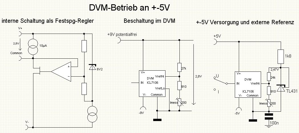

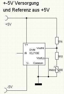

Gast #2153329
Ich betreibe die DVMs potentialgebunden mit einem kleinen
Schaltungstrick. Dazu muss man sich etwas mit den Innereien der typisch
verwendeten ICL7106 beschäftigen. Der ICL7106 arbeitet zwischen V+ und
Common wie ein neg. Festspannungsregler. Er zieht also Strom an Common
bis ca. 2,8V zwischen V+ und Common stehen (siehe Bild 1). Daraus wird
in den DVMs die Referenz abgeleitet (siehe Bild 2).
Wenn man jetzt zwischen V+ und Common z.B. 5V legt, hat man den
Spannungsregler tot gelegt. Er kann keinen Strom mehr ziehen und es gibt
keine Referenz mehr. Wenn man jetzt extern die Referenz anlegt, läuft
alles bestens. Das sieht dann aus wie im Bild 3. Damit wieder der
Messbereich auf 200mV kommt, muss man den 27k auf 24k ändern und am
Trimmer wieder genau auf 200mv abgleichen.
So betreibe ich die DVMs in jeder beliebigen Schaltung ohne
potentialfreie Versorgung (max 15V). Die Referenz und damit den
Messbereich kann man mit dem Spannungsteiler in weiten Bereichen
anpassen. So muss man z.B. für eine Strommessung in einem Netzgerät
nicht umständlich den Shunt auf einen genauen Wert trimmen.

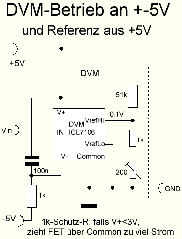

Gast #2155963
Nachdem ich den letzten Beitrag geschrieben habe, ist mir aufgefallen,
dass es auch viel einfacher geht, wenn die +5V-Versorgung stabil ist.
Man schaltet einfach 24k in Reihe zum 27k oder nimmt gleich 51k (siehe
Bild). Die Messung ist nur so genau wie die +5V stabil ist.
Noch ein Tipp, wenn man mit dem normalen 9V-Betrieb arbeitet und also
den internen neg. Spannungsregler nutzt: Diesen -2,8V-Regler kann man
auch belasten. Er liefert bis 30mA bei 15 Ohm Innenwiderstand und
80ppm/°Cel. Richtig Sinn macht das bei 15 Ohm Innenwiderstand nur, wenn
man konstante Last hat. Den entstehenden Fehler kann man am Trimmer
wieder abgleichen.
Ich spare mir dadurch oft eine zusätzliche Spannung z.B. für die
Speisung von Sensoren, Dioden, Transisoren ...
Gast #4857686
Es ist zwar lange her, aber mein Beitrag wird wohl ab und zu nochmal
gelesen. Mir sind inzwischen 2 DVM mit der angegebenen +-5V-Versorgung
gestorben. Der Grund ist vermutlich folgender: beim Ein/Aus-Schalten
kann es passieren, dass die -Spg früher kommt als die +Spg. Ist jetzt V+
noch <3V, zieht der interne Spg-Regler zu viel Stom und stirbt. Deshalb
sehe ich jetzt immer einen 1k-Schutzwiderstand in der V- Leitung zur
Strombegrenzung vor. Seitdem habe ich noch keinen weiteren Ausfall
gehabt.
