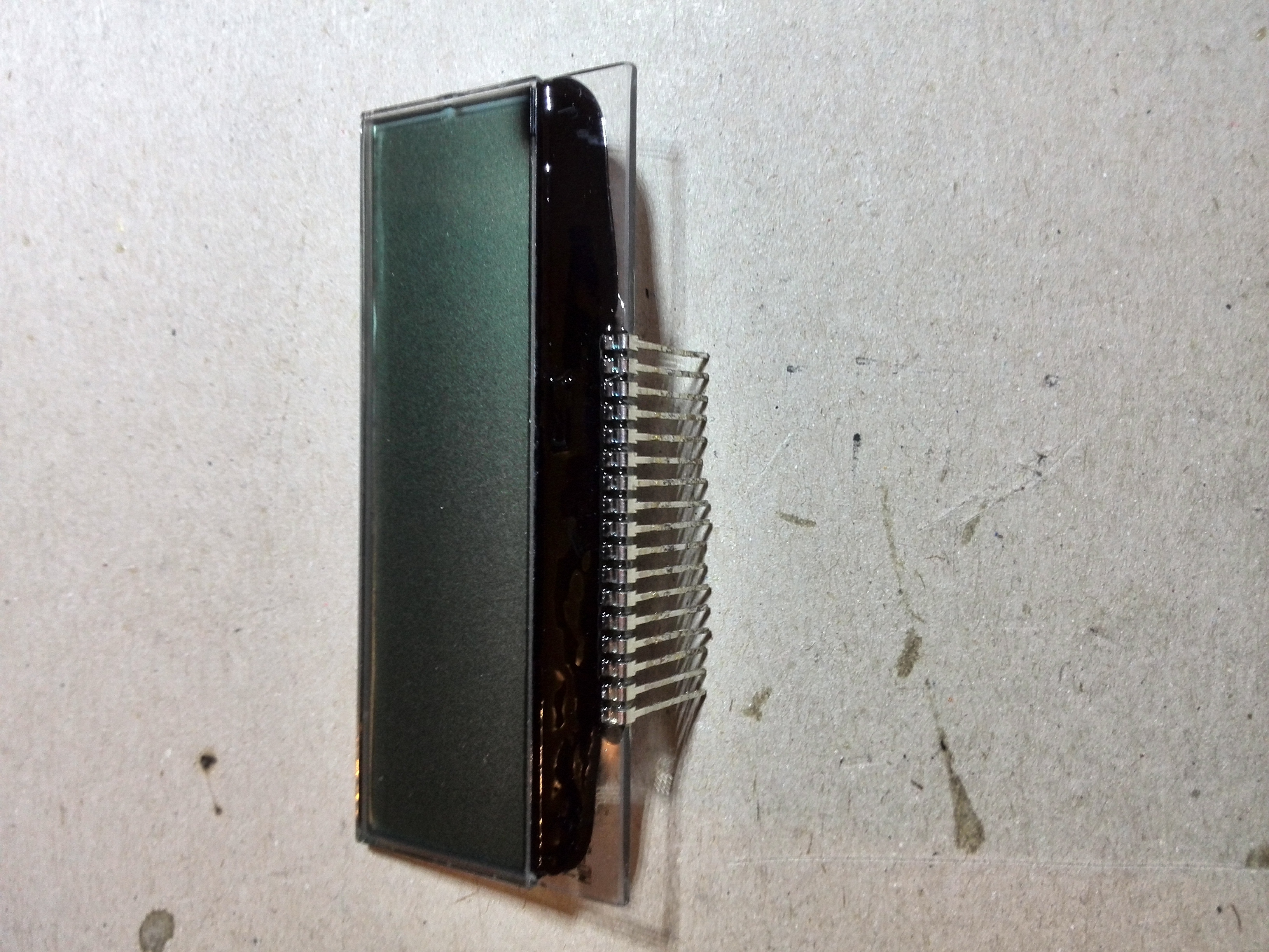

Ich suche schon längere Zeit nach einem Datenblatt für ein LCD-Display
mit der Bezeichnung WD-C1602VG. Sämtliche Datenblätter für ähnliche
Typen weisen nur 15 Pins auf. Dieses Teil hier hat jedoch 17 Pins. In
der Schaltung aus dem ich es ausgelötet hab sind Pin 1 und 17 jedoch NC.
Hat vielleicht irgend jemand hier Zugriff auf das Datenblatt?

Es gibt auf der fotografierten Seite in der schwarzen Masse eine
rechteckige Erhebung. Auf der Rückseite findet sich nur ein schmaler
schwarzer Klebestreifen. Ich hätt gerne Fotos davon gemacht, jedoch
verschwindet alles im Schwarz auf Schwarz.

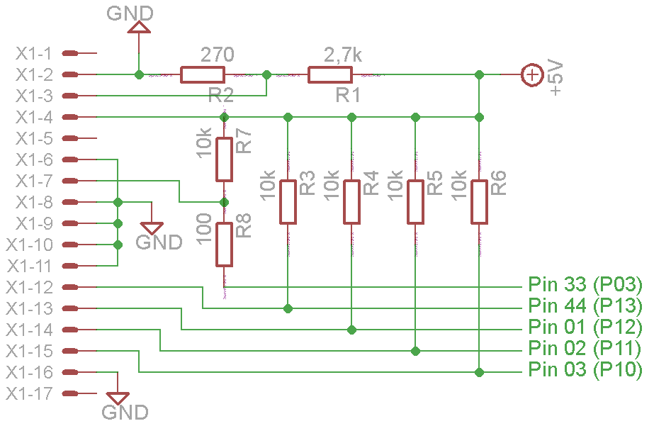

Auf der ursprünglichen Platine wird es von diesem Mikrocontroller
angesteuert:
http://pdf1.alldatasheet.com/datasheet-pdf/view/111473/NEC/UPD789022.html.
Ich versuch grad die Verbindungen nachzuvollziehen.
