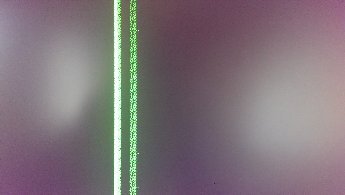

Ich bin gerade dabei mir eine Textausgabe zu schreiben.
Die VGA Ansteuerung funktioniert.
Aber wenn ich Buchstaben ausgeben will, dann fahren nur ein paar Striche
über den Bildschirm.
library IEEE;

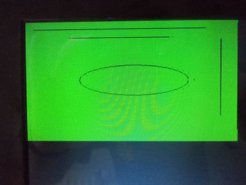

Ich dachte mir, dass es für eine (spätere) Tastatureingabe mit Video RAM
nützlich wäre, einen Zeilenpuffer zu nehmen. Dort würde ich dann immer
während der Schwarzschulter eine Zeile des VideoRam auslesen und in
dieses Array schreiben. Momentan habe ich nur 0 für 'A' anzeigen und 1
für nichts anzeigen. Wieso werden hier in jeder Zeile 2 'A's angezeigt?
mfg
von Samuel J. (capstrovor)
Hier noch ein Bild zur Ausgabe.
PS: Eben diese Striche "flimmern" so nach unten über den Bildschirm
PS: der Violettstich kommt von meiner Kamera ;)

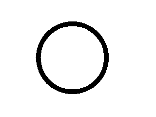

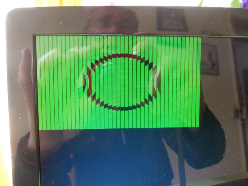

von peter (Gast)

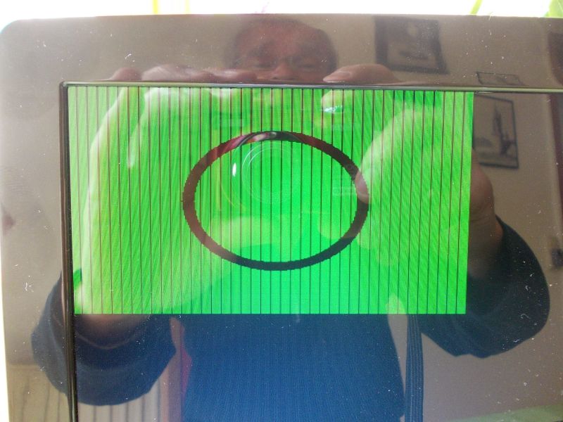

Hallo, guten Tag.
Ich habe jetzt mal ein Bild 320x240 umgewandelt und in ein Array
gelesen.
Das Bild erscheint zwar, aber es sind dazwischen senkrechte Lnien und
die Kreisabschnitte werden verkehrt eingelesen.
Wo liegt der Fehler.
Danke.
von peter (Gast)
Das ist das original BMP-Bild 320x240 :
Gruss
zu letzterem:
MSB und LSB vertauscht?
http://de.wikipedia.org/wiki/Bitwertigkeit
Mit freundlichen Grüßen
Selbsternannter Weltverbesserer
von Selbsternannter Weltverbesserer (Gast)
Selbsternannter Weltverbesserer schrieb:
> zu letzterem:
...oder die Reihenfolge der Spalten ist falsch.
1. Bitreihenfolge vertauscht.
2. vermutlich Latency in diesem Bereich:
        RomAddr <= RomAddr + 1;
        if RomAddr = 9599 then
          romaddr <= 0;
        end if;
        ascii <= std_logic_vector(ascii_rom(RomAddr));
RomAddr hat beim Zugriff auf das ascii_rom noch den alten Wert! Du
könntest diese Zeilen ebensogut auch so schreiben:
          romaddr <= 0;
        end if;
Oder so:
          romaddr <= 0;
        end if;
Der Synthesizer wird in ALLEN 3 Fällen EXAKT die selbe Hardware machen!
die Ursache liegt im Verhalten von Signalen in Prozessen: erst "am Ende"
des Prozesses wird RomAddr den zuletzt zugewiesenen Wert "übernehmen".
Noch zwei Anmerkungen.
Das hier nennt man umgangssprachlich eine kombinatorische Schleife:
  if clk = '1' then
    pixelCounter <= pixelCounter + 1;
Siehe
http://www.lothar-miller.de/s9y/archives/42-Kombinatorische-Schleifen.html
Aber augenscheinlich hat dein Synthesizer erkannt, dass du das nicht
willst und was halbwegs Sinnvolles draus gemacht...
So werden keine Takte gemacht!
    clk <= NOT clk;
Wofür sind im FPGA Taktmanager eingebaut?

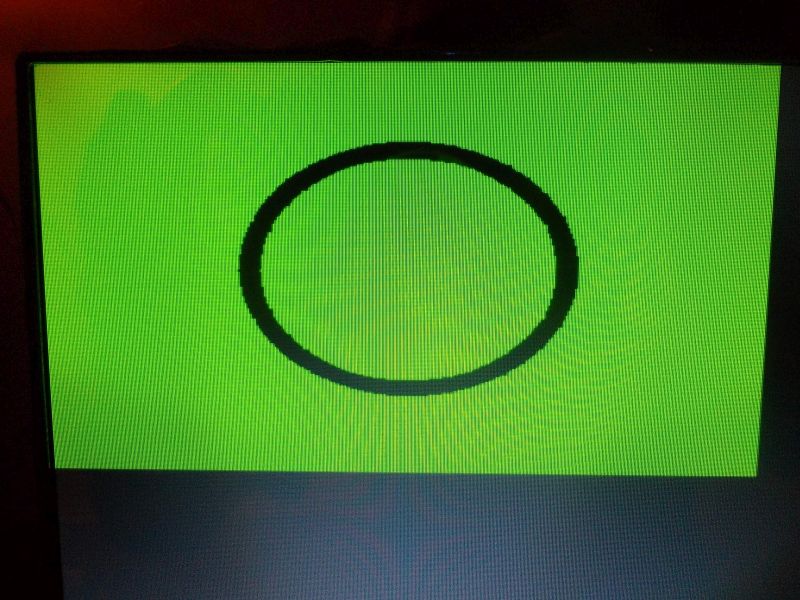

von peter (Gast)
Entschuldigung, mein Purebasicprogramm war falsch geschrieben.
Jetzt ist der Kreis zu sehen, aber noch mit senkrechten Linien. Was wird
da zuviel eingelesen?
Danke.

peter schrieb:
> Was wird da zuviel eingelesen?
Nichts. Es wird einfach nur falsch "eingelesen".
Den Grund habe ich schon genannt: das Verhalten von Signalen in
Prozessen.

jup, jetzt wird das Array-Bild gezeichnet mit 320x240 Pixel. 9600 Byte
aus dem Array bilden den Screen ab als Kreis. Es läuft auf dem DE0/DE1.
So sieht jetzt dieses VHDL aus:
Das ist nicht das Bild aus dem
Beitrag "Re: VGA Text Mode Problem"
Das Problem ist nämlich immer noch das selbe. Du hast es nur vertuscht,
indem du den "letzten" Wert eines Bytes doppelt ausgibst. Genau dort, wo
vorher schwarze Linien waren, hast du jetzt nämlich Sprünge.

von peter (Gast)
Jup, danke für deine Hilfe.
Das Bild ist ganz grün, alle Pixel von x=0-319 und y=0-239 sind
gesetzt, kein Muster von nicht gesetzten Pixel erkennabr.
Vielleicht sollte man eine anderen Lösung anstreben um ein Array als
Screen sichtbar zu machen bzw die Zählart ändern für die einzelnen Pixel
vom Byte.?
Gruss

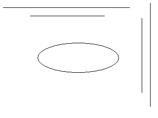

von peter (Gast)
Ich habe jetzt ein Linienbild gezeichnet um die Fehler besser zu
erkennen.
Originalbild als BMP und ein Bild von SCreen.
Ich weiss nicht woran es liegt.
Läuft auf DE1 und DE0.
Gruss

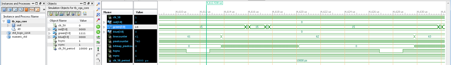

Ich auch nicht, deshalb habe ich jetzt mal in der Vesperpause eine
Testbench aufgesetzt und das Timing vom RAM-Zugriff weggezerrt und
geradegebogen. Laut Waveform der Simulation müsste es jetzt in etwa tun.
Peter, probiers mal aus...
von peter (Gast)
Ja danke Lothar jetzt sind keine Pixelfehler mehr vorhanden.
Vielen...vielen dank es funktioniert jetzt einwandfrei auf dem DE1 und
DE0.
Was heisst das hier:
Vielen dank.
Gruss
peter schrieb:
> Was heisst das hier:  Timing vom RAM-Zugriff weggezerrt
Das Timing wird im Prozess gemacht, der Zugriff auf die bilddaten im RAM
in einer nebenläufigen Zuweisung.
So hat es die Simulation vorausgesagt... ;-)
