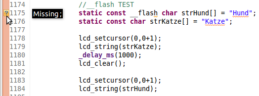

Vermutlich habe ich nun einen kleinen aber feinen Fehler. Bei diesem
Code:
static const __flash char strHund[] = "Hund";
meckert mein Compiler, "Missing ;". Er hätte hinter dem __flash gerne
ein ";".
Wieso ist das so, was mache ich falsch?

edit: Im Anhang mal ein Bild, wie die Meldung in der Realität aussieht.
#3803403
Welche Rolle sollen die Zeilen hinter dem Fehler spielen?
Was bei Fehlern (insbesondere "Missing ;") von Interesse ist, sind die
Zeilen DAVOR.
Edit:
> Im Anhang mal der gesamte output
Und da ist von dem Fehler nichts zu sehen.
Der wird doch sicher nur von der IDE generiert, weil dessen
Syntax-Analyse mit dem __flash nichts anfangen kann.

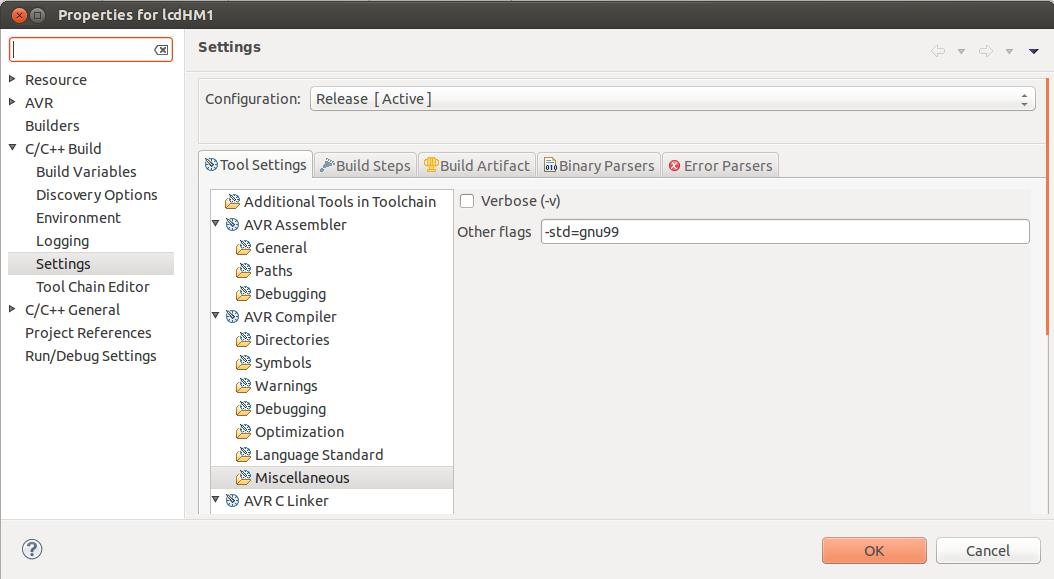

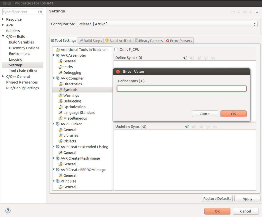

OP #3804471
Bernd M. schrieb:
> Du hast die Möglochkeit unter project->properties->... das Symbol
> __flash zu definieren, und zwar zu nichts. Dann ersetzt eclipse das
> __flash mit "" und liefert kein Fehler mehr. ("" = nix, also wirklich
> leer).
Wenn ich es richtig gemacht habe, dann hat es nicht geklappt. Eventuell
habe ich etwas falsch gemacht? Näheres als Bilder im Anhang. Hätte es
gerne so, dass Eclipse nicht (fälschlicherweise) meckert.

Gast #3804505
Das PerProcessorSymbol __FLASH ist wohl eher dazu da, zu prüfen ob der
Compiler das auch unterstützt. Und ggf. mit #error zu melden, daß nicht.
Oder eben 2 Versionen SourceCode zu haben, nur dann kann man gleich beim
alten bleiben, bis ein zukünftiger GCC diese mal nicht mehr unterstützt
(-> nie?). Denn auf die Daten im Flash wird man ja kaum verzichten,
oder?
Das Keyword __flash per -D an den Compiler "wegzudefinieren" ist auch
nicht gut. Denn es wird ja gebraucht. Vermutlich (grad kein Eclipse aufm
iPad) gibt's das speziell für die CDT Syntaxerkennung. Ich hatte mir mal
angeschaut, wie man das offiziell machen kann, aber dazu muß man ein
passendes Plugin schreiben, daß die zusätzliche Syntax richtig versteht.
Sah nach viel Aufwand für etwas weniger unbequem aus, aber vielleicht
kennt ja jemand eine Lösung. Oder verwenden hier alle MS-AVR-Studio?
