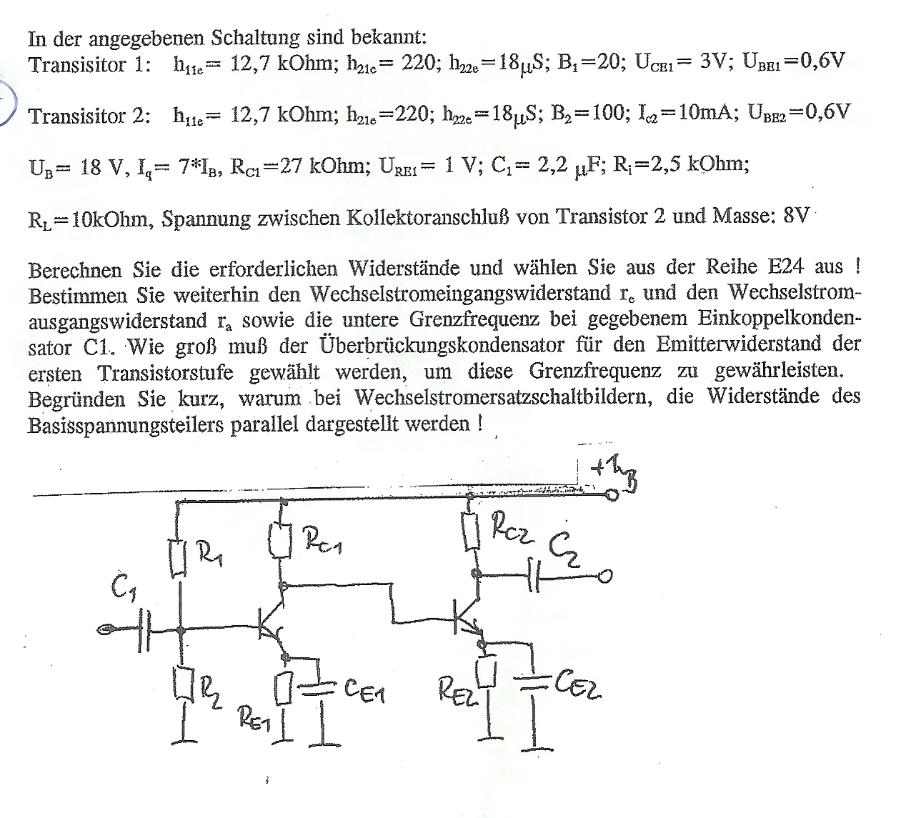

ich hab nächste Woche eine wichtige Elektronik Prüfung im Studium und
ja, bin ziemlich froh wenn diese vorbei ist.
Habe ein Foto von der Übungsaufgabe mal hochgeladen und komme nicht
weiter, beziehungsweise weiß ich nicht ob meine Lösungsansätze richtig
sind. Es geht um einen mehrstufigen Verstärker mit 2 Transistoren.
Wäre nett wenn mir jemand generell erklären würde wie ich auf die
Widerstände komme. Also über welche Regel ich auf die Berechnungsformel
für die jeweiligen Widerstände kommen kann.
Weiterhin hab ich noch ein paar Übungsaufgaben zum Thema
Spannungsstabilisierung mit Z-Diode, da lad ich dann mal noch ein Bild
hoch mit meinen Lösungen zu einer Beispielaufgabe, wär ebenfalls nett
wenn jemand einmal drüber gucken könnte und mir sagen kann ob das so
richtig ist.
MfG heisenberg93

tietze und schenk  haalbleiterschaltungstechnik 14. auflage in deiner
bibo suchen.
S291 z  diode beispielrechnung
und deine aufgabe findest du auf seite 146.
und den rest bitte auch lesen;-)
oder unters kopfkissen legen für gute träume.

Ja, war bei mir im selben Kapitel, zumindest 2.4.2 und dann die 5.
Unterschrift in dem Kapitel :D
Danke! Das Buch verwendet zwar in Bezug auf den Eingangsleitwert und den
Ausgangsleitwert und so weiter des Transistor andere Bezeichnungen, aber
ist ja alles super beschrieben.
