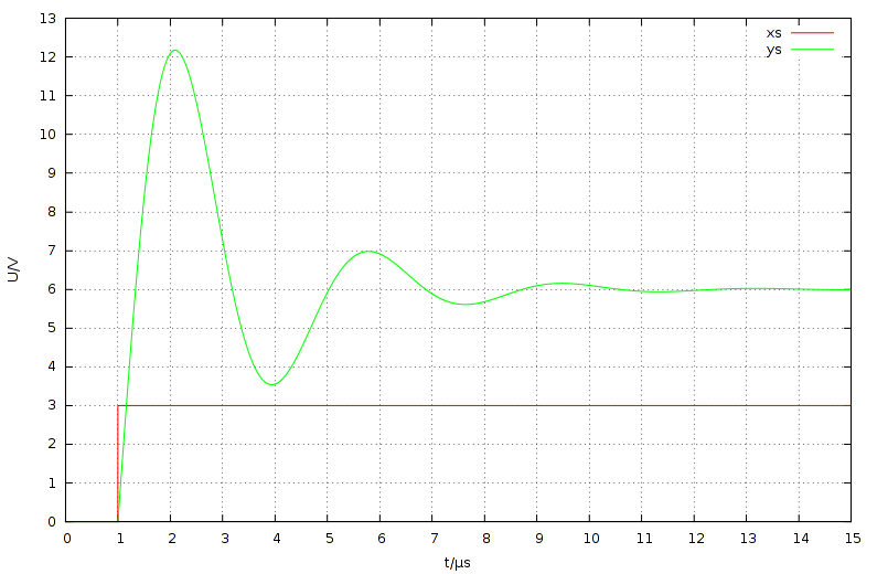

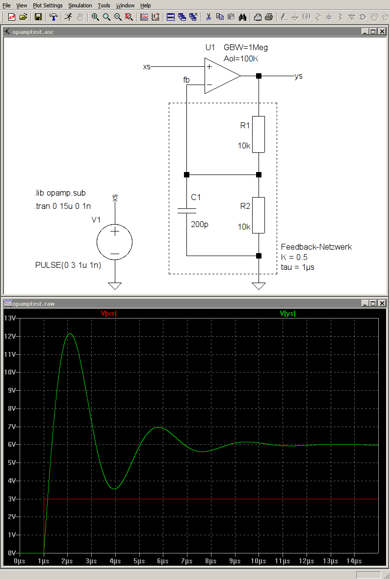

Ich habe die oben beschriebene Prinzip mit den endlosen Listen mal in
Haskell umgesetzt und damit eine einfache Simulation eines Regelkreises
realisiert.
Der angehängte Code definiert im ersten Teil verschiedene parametriebare
Übertragungsglieder und ein paar Hilfsfunktionen. Im zweiten Teil wird
eine nichtinvertierende Verstärkerschaltung (die ja letzendlich auch ein
Regler darstellt) mit einem Opamp simuliert. Damit es etwas zu sehen
gibt und die Schaltung schön überschwingt, liegt im Gegenkopplungszweig
an ungschickter Stelle ein Kondensator. Der Opamp und das Feedback-
Netzwerk sind jeweils als PT1-Glied modelliert. Ersterer entspricht
damit dem Modell "opamp" in LTspice. Bei den beiden Simulationen kommt
deswegen auch fast das gleiche Ergebnis heraus (s. Anhang).
