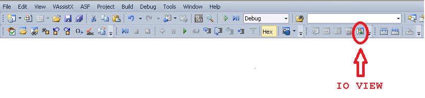

ausserdem suche ich jetzt schon seit einer studen den scheiß iO view
gehe jetzt wieder zurück zum 4.16 da funktioniert alles!!
Oben, relativ mittig, untere leiste... siehe bild...
