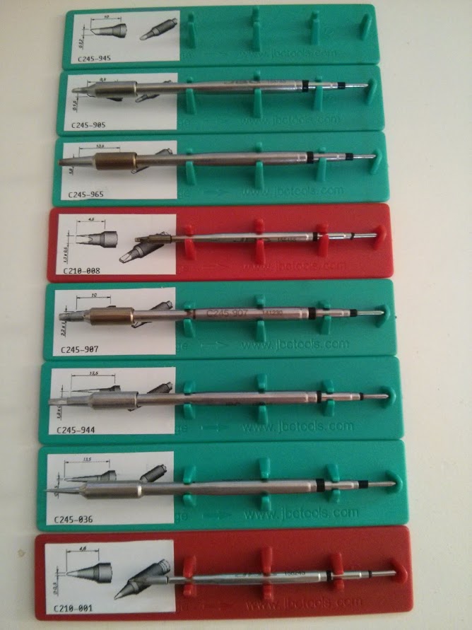

Christian S. schrieb:
> 3. Spitzen: Welche Spitzen würdet ihr mit für die oben genannten
> Lötvorhaben empfehlen? (C245-903 + C245-907 sind dabei)
Ich verwende am meisten die C245-945 und C245-965.
Da ich "falsch" gekauft hatte und daher der kleine Kolben bei meiner
Station dabei war, wechsel ich bei extensiven SMD-Arbeiten auch
gelegentlich auf eine C210-008.
Die C245-907 ist ganz praktisch falls es wirklich mal massiv
Wärmeübertragung braucht, aber damit ist auch ein eingelöteter
Kühlkörper machbar.
Ich hatte damals auch einfach auf Ebay etwas breiter eingekauft, und
alles was ich für <10€ bekommen konnte genommen. Dann noch mit einem
Labeldrucker die Grafiken aus dem JBC-Katalog passend ausgedruckt, und
schon findet man die Spitzen auch einfach.
