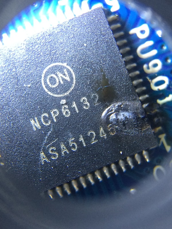

Hallo liebes Forum,
ich suche schon seit einer Stunde in Web nach einem passenden Forum und
hoffe, dass ich hier vielleicht richtig bin.
Das Notebook von meiner Mutter ist kaputt, weil sie etwas Wasser
drübergekippt hat und es natürlich angelassen hat.

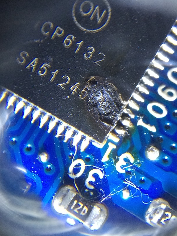

Nun habe ich mir den Schaden einmal angeguckt und ein defektes IC
gefunden. Das gibt es für ca 5€ zu kaufen und wäre eigentlich ein
Versuch wert, zu schauen, ob es nach dem Austausch wieder funktioniert.
Gibt es hier vielleicht jemanden (komme aus Kassel 341**) der mir helfen
würde? Oder mir eine Empfehlung geben an wen ich mich wenden könnte?
Oder meint ihr (laut Bild), dass der Schaden nicht repariert werden
kann?
Vielen Dank für euer Hilfe
QFN mit Bauch. Dafür brauchst du eine ruhige Hand, eine Pinzette, etwas
Flußmittel und ein Heißluftgebläse.
Meinst du wirklich daß das alles war an Schäden?

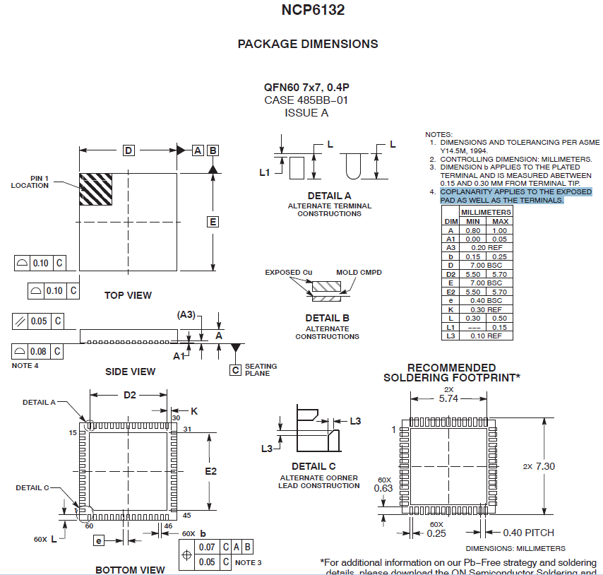

Zitat aus dem Datenblatt:
"Features
• Meets Intel’s VR12/IMVP7 Specifications
• Three phase CPU voltage regulator with two internal MOSFET
drivers and one external MOSFET driver"
Mit freundlichen Grüßen
Selbsternannter Weltverbesserer
Ich hatte zwar mal kurz ins "Datenblatt"? geguckt, aber da keinerlei
sinnvolle Informationen gefunden. Bei solch einem Buck-Regler muss man
denke ich mit einem thermal Pad rechnen. Dann sollte man da schon mit
Preheater/Heizplatte arbeiten.
Wurde ja bereits oben erwähnt, aber ich halte da auch nicht sichtbare
Sekundärschäden (Überspannung an der CPU?) für wahrscheinlich. Probieren
kann mans natürlich trotzdem wenn der Regler nicht so viel kostet.
Ansonsten wärs interessant zu verstehen, was das Wasser genau
angerichtet hat. Einen besonders niedrigen Widerstand hat großzügig auf
dem PCB verteiltes Wasser ja auch nicht. Also hat das vermutlich in
einem eher hochohmigen Pfad (z.B. dem Regler Feedback?) eine Abkürzung
geschaffen?
Fast die ganze Unterseite des QFN-Gehäuses(!!) ist ein Exposed Pad:
COPLANARITY APPLIES TO THE EXPOSED PAD AS WELL AS THE TERMINALS.
Das ist mit haushaltsüblichen Mitteln nicht zu machen....  :-(

Das ist der Coreregler. Wenn sowas hochgeht ist selten 'nur' ein
temporärer Kurzschluß. Die Dinger haben eigentlich alle Schutzfunktionen
eingebaut. Wenns raucht ist meistens Überspannung, die reißt allerdings
oft noch mehr mit.
Paul schrieb:
> Das geht schon mit lötpaste und mehreren Durchgängen + andrücken.
Ich bin mir sicher, dass schon das Entfernen des defekten Reglers ohne
Vorheizen und gutem Reworkplatz in einem Leiterplattenschaden endet. Und
der muss nicht mal sofort erkennbar sein. so eine abgerissene
Durchkontaktierung merkt man dann evtl. erst nächsten Sommer.
Davon abgesehen sieht der Defekt tatsächlich recht nachhaltig aus. Da
könnte was Größeres draus werden... :-(
