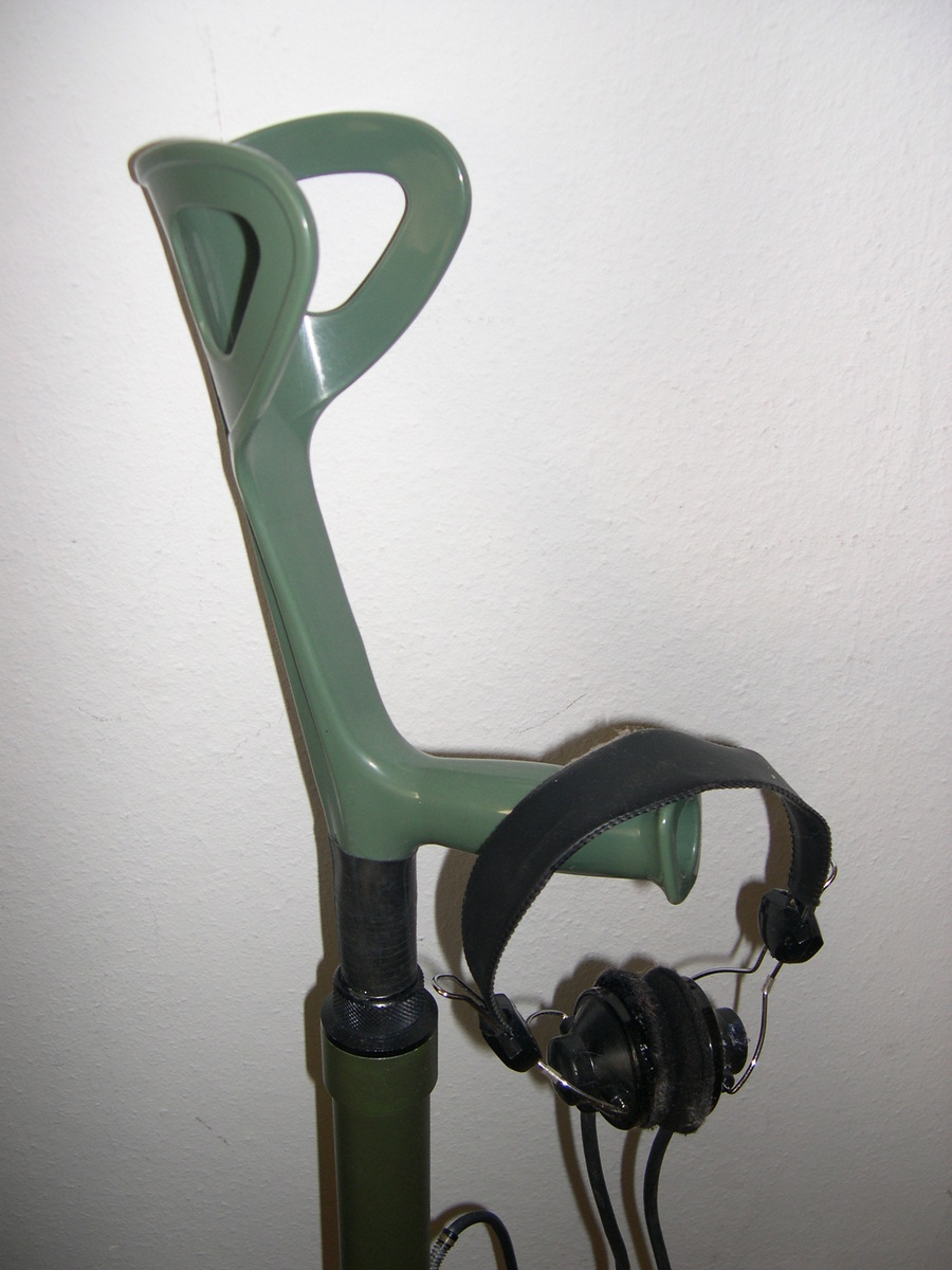

Ich selbst bin begeistert mit einem NVA Minensucher unterwegs, finde
Eheringe
auf knapp 10cm Tiefe. Wer Ohren hat, der höre....und die funktionieren
angeblich auch im Salzwasser.
