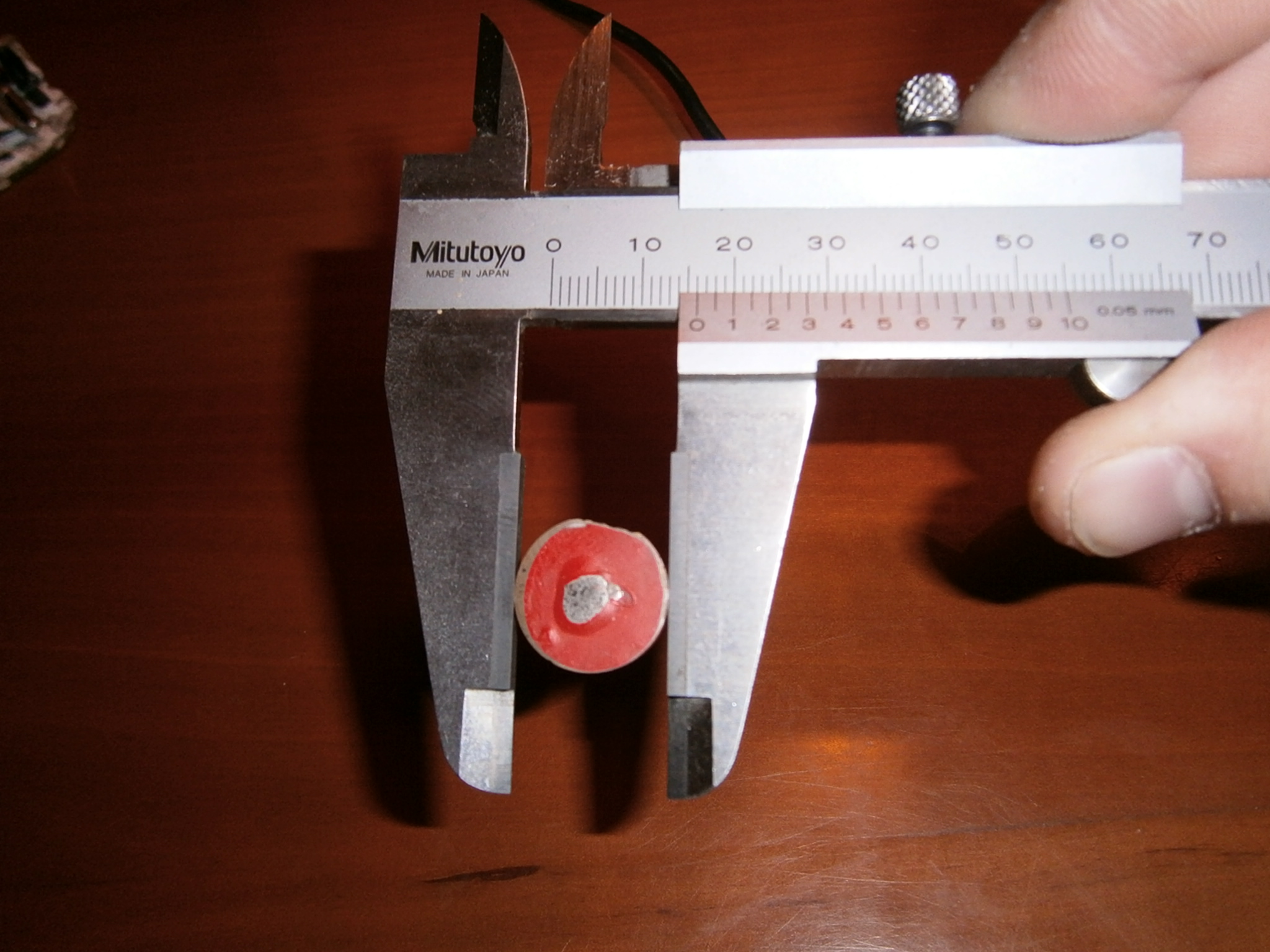

Hallo
Ich bin schon etwas verzweifelt auf der Suche nach einer
Piezomikrofonkapsel, die ich aus der Verlustanzeige eines Claas
Mähdreschers ausgebaut habe.
Von Claas ist wie erwartet nichts zu bekommen, obwohl die Technik wohl
aus den 80ern stammen dürfte.
Naja egal, zurück zur Kapsel, die Kapsel hat geschätzt einen Durchmesser
von 20mm und eine Höhe von 4mm, werde ich morgen nochmal nachmessen.
Die Kapsel ist rot lackiert und natürlich unbeschriftet.
Bilder reiche ich morgen nach.
Die Kapsel ist auf einer Seite auf ein Blech geklebt und auf der anderen
Seite ist ein Draht angelötet der auf einen nichtinvertierenden Eingang
eines OPV's geht.
Weiß jemand wer sowas herstellt, bzw. ob man über die mechanischen
Abmessungen auf die elektrischen Eigenschaften rückschließen kann?
Finde keine Hersteller von solchen Kapseln.
Danke für eure Antworten.

Ok also zur Info:
Die Verlustanzeiger funktionieren nach folgenden Prinzip, am Ende der
Kornabscheidung sind Prallbleche angebracht, auf die fallen die Körner
die nicht im Korntank gelandet sind. An diesen Prallblechen sind die
Mikros angebracht und über eine Auswerteschaltung werden dann die
Kornverluste in % angezeigt. Dem Fahrer gibt diese Info Rückmeldung
darüber ob er den Drescher richtig eingestellt hat und ob er evt.
schneller fahren kann. In der Praxis ist 1% Verlust i.O.
Im Anhang ein Bild der Kapsel, hat 16mm Durchmesser und 3mm Höhe.
Auf der Seite die zu sehen ist war ein Kabel angelötet, die andere Seite
war an das oben genannte Prallblech geklebt.
Das Teil von Reichelt sieht mir etwas filigran aus.
Die mechanische Beanspruchung ist relativ hoch in diesem Bereich.
@Sven: Aber sollte die Resonanzfrequenz der Kapsel nicht auf die
Schaltung abgestimmt sein?
Ich werde die Auswerteschaltung bei Zeiten mal durch eine Simulation
jagen um den Frequenzgang zu bestimmen.
mfg Phillip
Ich denke mal, die Auswerteschaltung wurde kalibriert auf die speziellen
Parameter des verwendeten Schallwandlers hin. Wenn dieser durch einen
anderen Typ ersetzt wird, dann dürfte mit ziemlicher Sicherheit die
Anzeigegenauigkeit massiv leiden. Sollte keine Möglichkeit bestehen,
das Messergebnis zu verifizieren, so kann man das Messsystem als
Totalverlust abschreiben.

Hallo Phillip,
das Bauteil sieht wie ein Piezoelement aus. Nur eingegossen und
Verklebt.
Eby: Art. Nr.: 121087385871
Da ja mehrere intakte Abnehmer noch vorhanden sind, können die neuen
Abnehmer bestimmt an die vorhandene Schaltung angeglichen werden.
Fidi
OP (Firma: Radner Mechatronics)
Hallo
Natürlich könnte man mit die Charakteristik eines funktionierenden
Sensors überprüfen und dann das Bauteil ersetzen.
Dürfte aber eher aufwendig sein, habe nämlich jetzt ein Dokument von PI
Ceramic gefunden was zumindest einen ersten Hinweis liefert.
http://piceramic.de/produkte/piezo-elemente.html
Die Keramiken haben alle eine Frequenzkonstante von ca. 2000Hz/m.
Wenn ich dann in die Formel einsetze komme ich auf eine
Serienresonanzfrequenz in der Größenordnung von 700kHz.
Kommt mir ziemlich hoch vor, zumal die Prallbleche relativ massive Teile
sind, würd mich wundern wenn die so hochfrequente Schwingungen
übertragen könnten.
Die Originalelektronik habe ich ürigends schon geöffnet ist aber nichts
von einem Hersteller zu finden, den Schaltplan habe ich bereits
herausgefunden, ist eine relativ simple Schaltung mit 4 OPV's
Gibt es bei Piezoelementen keine nahmhaften Hersteller wo man wenigstens
mal ein Teil mit ähnlichen mechanischen Abmessungen bestellen kann?
Da es ja ein mechanischer Wandler ist dürften die Abmessungen
hauptsächlich für das Verhalten verantwortlich sein.
mfg Phillip
