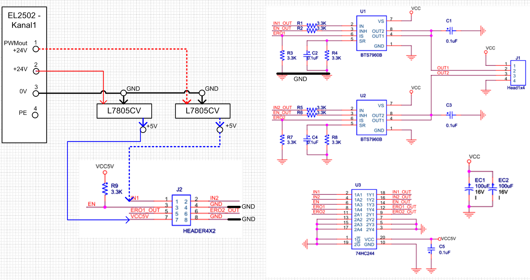

Hallo Leute,
ich habe mir bei eBay einen DC Motortreiber mit zwei BTS7960B gekauft
(http://www.ebay.de/itm/NEW-Max-43A-BTS7960B-DC-Motor-Driver-Drive-Module-H-Bridge-PWM-Control-/111113224376).
Ich wollte mit diesem einen DC-Motor 24V 500W mittels PWM betreiben. Die
PWM generiert mir eine Beckhoff EtherCAT Klemme EL2502
(http://infosys.beckhoff.de/index.php?content=../content/1031/el2502/html/bt_el2502_connection.htm&id=7284).
Da diese EL2502 nur 24V liefert, musste ich mittels zweier L7805CV
sowohl die 24V Treiberlogikversorgung, als auch das PWM Signal auf 5V
bringen. (Meine rudimentäre Schaltung hänge ich an.)

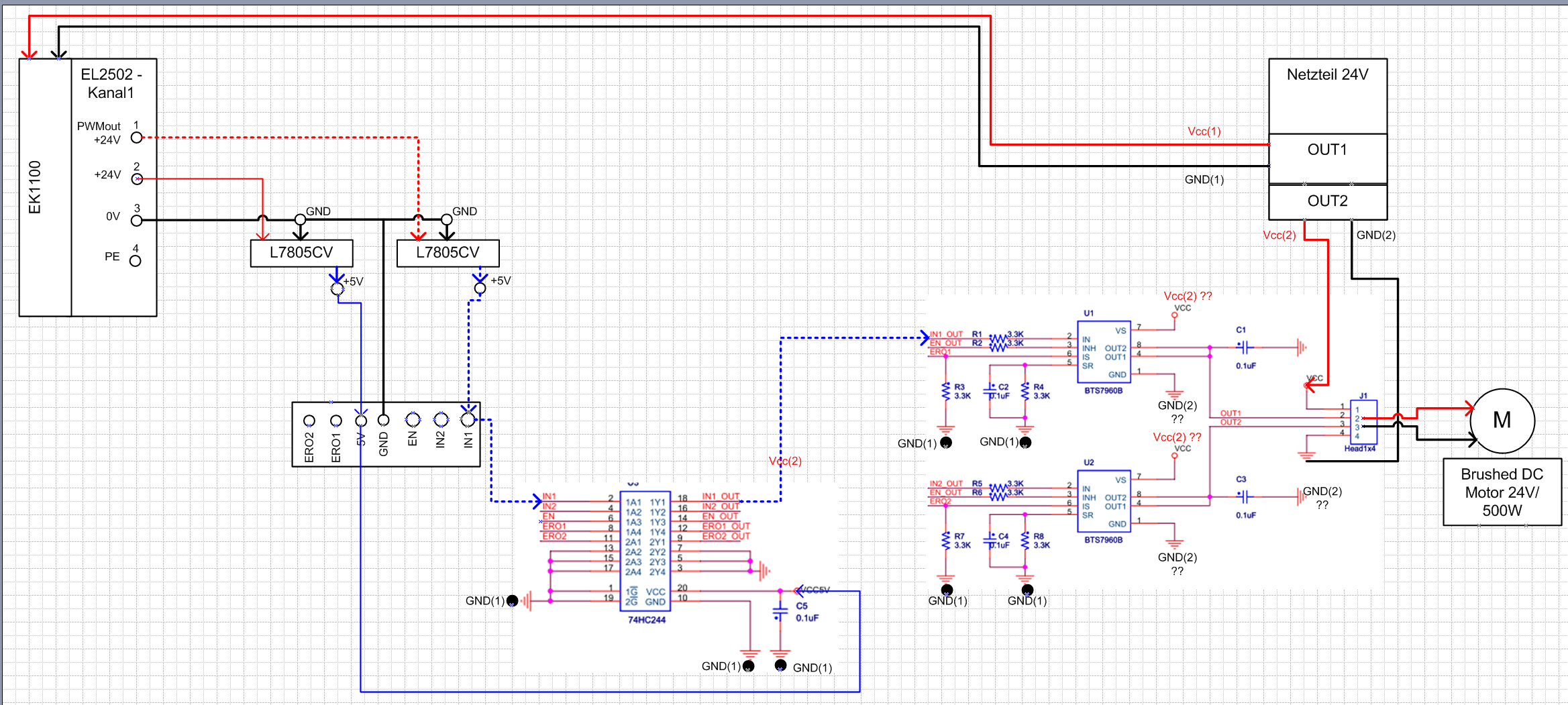

Der Aufbau:
Ein 24V Netzteil versorgt die EtherCAT Klemmen und den Motor. Über die
Spannungswandler sind die Pins 5V, GND und IN1 verdrahtet, wobei das PWM
Signal an IN1 geht - der EN Pin war offen.
1. Problem
Der Motor drehte beim Einschalten sofort los - lag also 0V am IN1 an,
hieß das Vollgas - warum ?? (Gegenprobe stimmte auch: lagen 5V an =>
Stillstand)
2. Problem
Nach zwei oder drei Tests, ging gar nichts mehr und das Netzteil
schaltete ab. Grund: Vcc/GND der Motorversorgung haben nun einen
ohmschen Druchgang - so ca. 0 Ohm. - Warum ??
Kann mir einer von euch da eine Erklärung geben? Schaltungstechnisch bin
ich ein Anfänger, also finde ich den groben Schnitzer selber nicht.
Danke schon mal im Voraus!
Das PWM-Signal mit einem 7805? Dafür ist der 7805 nicht gebaut!! Da
hättest du besser mal einen ordinären Spannungsteiler verwendet. Und
den schön niederohmig, weil die PWM-Klemme nur High-Side treiben kann.
Für ein anständiges Low bist du also sleber verantwortlich...
Welche Frequenz hat das PWM-Signal?
Auch interessant: wie ist der Motor angeschlossen und wie der IN2?
von K. S. (hagbart06)
Er hat einen Pull-Up Widerstand. Also sind die ICs aktiv.

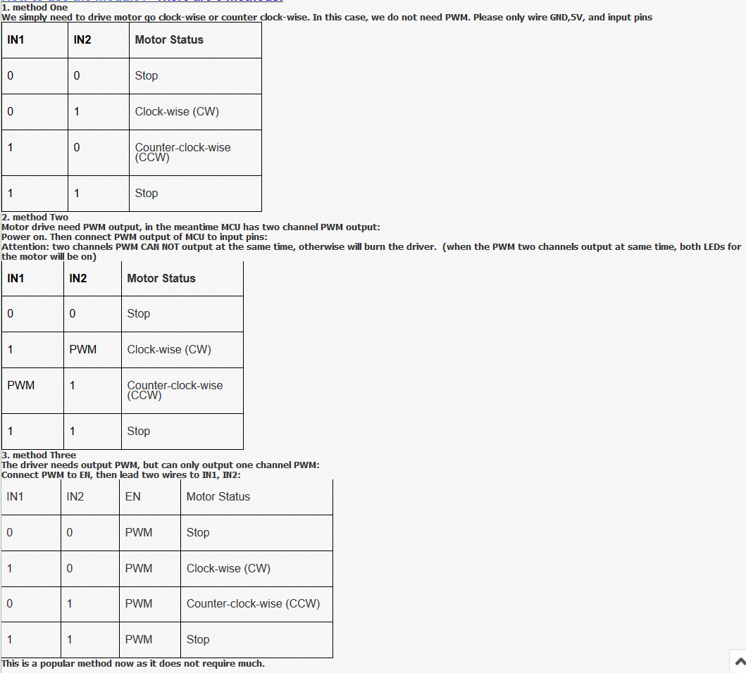

> Stillstand)
Weil IN2 vermutlich auch auf 5V liegt (warum ist aus dem Plan nicht
ersichtlich).
Gute Frage. Ich hoffe mal, dass die 100µF Kondensatoren mehr als 16V
haben und das nur ein Fehler im Plan ist. Ansonsten würde ich erstmal
das PWM Signal über einen Spannungsteiler auf die 5V bringen. Der 7805
ist dafür ungeeignet. Dann Frage ich mich was die Schaltung überhaupt
machen soll. Die Geschwindigkeit und die Richtung des Motors steuern?
Das wird so nicht gehen. Wenn die PWM am IN Eingang liegt, schaltest du
den Motor permanent von Vollgas auf Vollbremsung um. Mit dem IN Eingang
kannst du nur die Richtung steuern! Wenn dann muss die PWM an den INH
Eingang.
von m.n. (Gast)
Das ist ja auch der Trick dabei.
Mit 1Hz PWM-Frequenz hört sich das nicht schön an und ruckelt ungemein.
Aber mit 20kHz werden in einem Zyklus weder volle Drehzahl noch
Stillstand erreicht: die Drehzahl des Motors folgt dem Tastverhältnis
der PWM. Auch bei Belastung sinkt die Drehzahl nicht wesentlich.
Taktet man INH, dreht der Motor ohne Last schon bei kleinem
Tastverhältnis sehr hoch; er läuft ja ungebremst! Bei Belastung bricht
die Drehzahl ein. Wer will denn so etwas?

Endziel ist eine Kettenfahrzeug mit dieser Schaltung zu betreiben. Das
im Moment ist ein Testaufbau, den ich noch an ein Brett schrauben werde,
sodass mir der Motor beim Anlaufen nicht vom Tisch hüpft.
So wollte ich dann letzendlich eine Drehzahlregelung implementieren -
jetzt aber ist mir nur die Steuerung der Motordrehzahl ein anliegen.
Da ich eben Anfänger mit E-Schaltungen bin, hab ich mir einen fertigen
Motor-Trieber bei eBay gekauft - damit ich diese eben mit den
EtherCAT-Klemmen ansteuern konnte (alles 24V basierend), musste ich die
Spannung auf 5V herunterbringen; daher meine Idee mit den 7805.
Ich habe nochmals versucht, die Schaltskizze etwas besser zu gestalten.
Das was dort professioniell aussieht, ist aus der oben angehängten pdf
entnommen (1. Beitrag von mir), die den Schaltplan des Motortreibers
darstellt (vom Verkäufer zugeschickt).
Meine Beschaltung des Treibers an den jeweiligen Pins war natürlich
etwas seltsam:
- ERO2 offen
- ERO1 offen
- 5V (indirekt aus EL2502 über 7805)
- GND (indirekt aus EL2502)
- EN offen
- IN2 offen
- IN1 (indirekt aus EL2502/PWM Signal über 7805)
PS: Das PWM signal war mit 4kHz konfiguriert
PS2: Der Motor ist so ein billig E-Scooter Motor, mit Permanentmagneten.
Sein Anlauf ist ziemlich schwer - war das PWM Signal zu niedrig,
ratterte der Motor ohne sich zu bewegen. Das Loslaufen und das Stoppen
des Motors war schon fast unheilmich knackig - d.h. den musste man gut
festhalten.

Allerdings bin ich noch immer nicht dahintergekommen, warum der
belastete BTS7960B abgeraucht ist. Selbst wenn alle Pins "korrekt" (was
ich eben für richtig gehalten habe) des Treibers geschalten wurden:
ERO2: offen
ERO1: offen
GND: 0V
5V:  +5V
IN2: GND
IN1: PWM 5V
EN:  +5V
In dieser Kombination hat auch der High-Pegel des PWM Signals den Motor
sanft laufen lassen - so wie gedacht, ein paar Sekunden lang; dann hat
er geraucht.
Wobei mir aufgefallen ist, dass die +5V Logikversorgung tatsächlich fast
7V waren.
Der Motor direkt am Netzteil angeschlossen läuft - der kann also den
Kurzen nicht verursacht habe; oder?
Ich weiß jetzt echt nicht mehr, wie ich diesen Motortreiber richtig an
meine 24V Klemmen anschließe, ohne was zu brutzeln..
PS: Dass der Motor zu viel Strom zieht, halte ich mal für
ausgeschlossen. Der Treiber sollte 43A aushalten - das Netzteil würde
bei nem Strom >20A abschalten. Der Motor sollte bei voller Kraft, in
etwa 30A ziehen.
Hallo Thomas,
Ich vermute das deine PWM Frequenz zu niedrig gewählt war. Bei deiner
jetzigen Lösung und zu niedriger Frequenz schaltet der Motor permanent
von Beschleunigen auf Bremsen um. Deswegen ruckelt er bei zu niedrigem
Tastgrad nur. Wenn du die PWM an EN anschließt und IN1 auf 5V legst,
spielt die PWM Frequenz keine große Rolle mehr.
> er geraucht.
Der Motor oder der BTS7960 hat geraucht?
> 7V waren.
Das ist schlecht, der BTS hat als Maximum 5,3V angegeben. Ob das der
Grund war kann ich leider nicht sagen.

von Thomas Z. (tbastlnz)
Jetzt hab ich doch glatt ne interessante Info gefunden - vielleicht
hilft das anderen auch.
Ein eBay Verkäufer hat die drei Anschluss-Modi des Treibers beschrieben,
wie dieser zu betreiben ist:
http://www.ebay.de/itm/High-Current-DC-Motor-Driver-Module-Board-H-Bridge-PWM-Signal-Control-NEW-/321045121657
Thomas Z. schrieb:
> Ist es korrekt, den IN2 nicht offen zu lassen, sondern (wenn IN1 auf
> High ist) den IN2 auf GND zu schalten? (Beide auf High wird wohl wieder
> qualmen?)
Nein qualmen tut dann nichts. Du bestimmt mit IN1 und IN2 die
Drehrichtung. Wenn der eine auf high und der Andere auf low ist dreht er
sich in die eine Richtung, tauschst du bei beiden die Pegel, in die
Andere. Wenn du an beide das gleiche anlegst bremst der Motor.
Thomas Z. schrieb:
> Außerdem war die PWM noch falsch konfiguriert: 250 Hz anstatt 4kHz
Das könnte ein Grund gewesen sein. Bevor du wieder neue Versuche
unternimmst, denk dran den 7805 aus der PWM Leitung zu entfernen und
durch einen einfachen Spannungsteiler zu ersetzen.
