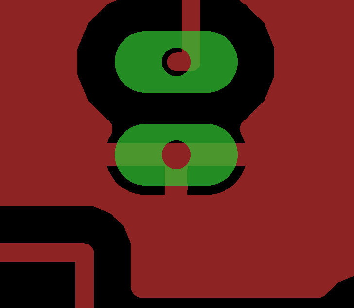

Grüezi, ich arbeite mit EAGLE. Die GND Pins werden über 3 breite
Leiterbahnen sehr kurz mit der Massefläche verbunden, siehe Bild.
Dadurch wird dir Wärme vom Lötkolben sehr gut abgeführt und in der Folge
sind diese Pads sehr schlecht zu löten. Wie löst man dieses Problem am
besten?
Grüsse Martin
OP #3805110
30W geregelt. Es ist ärgerlich wenn man 10 Pins in einer reihe hat und 9
flutschen nur so perfekt und beim 10ten GND bratet man 10 Sekunden drann
rum. Der Print wird mehrfach gelötet, deshalb möchte ich es sauber
haben.
Gibt es im EAGLE keine Parameter die definieren wie dise "Auto-GND"
Verbindungen ausgeführt werden?
Grüsse Martin

- du kannst in deinem GND-Poligon die Width reduzieren, dann werden die
Stege schmaler...
- Im DRC unter "Supply" kannst du die Thermal Isolation einstellen, dann
werden die Stege länger.
- Du kannst mit "Wire" eine sehr schmale Linie im Layer 41 durch den
Steg ziehen, dann führt er die nicht aus.

Beachte aber auch, daß eine zu dünne Masseführung nicht mehr den Strom
tragen kann. So wie du das Beispiel gepostet hast, ist die
Masse-Anbindung völlig in Ordnung. Wenn du das jetzt änderst, nur damit
du das mit dem "Spielzeug-Lötkolben" besser löten kannst, dann ist es
möglich, daß du dir Probleme einhandelst, die mit einer ordentlichen
Masse nicht passieren.
Verzeih mir den Ausdruck "Spielzeug", aber eine Lötstation muß in der
Lage sein, bei einer Abkühlung der Lötstelle (wenn viel Kupfer zu löten
ist wie bei dir) genügend Wärme nachzuschieben. Und da sind mindestens
80-100W durchaus üblich. Dann klappt das Löten auch, ohne das Layout zu
ändern.

#3805161
Die Stege (Wärmefalle) sind genau dazu da, um die Wärme nicht
abzuleiten.
Wenn sie nicht da wären (direct connect), dann lötet es sich schlecht.
Hast Du Lötstop auf der Platine?
Vielleicht ist nur die Temperatur zu niedrig eingestellt.

Gast #3805267
>>Sieht schwer nach popligem Jumper aus
> Fast ist eine LED mit 2mA :)
> Unglaublich wie scharf manche ihre 500 Euro Lötstationboliden
> rechtfertigen müssen...
> Grüsse Martin
Warum wirst du jetzt so ungehalten? Ich schrieb doch, in diesem Falle
macht es vielleicht keine Probleme, was du ja jetzt auch bestätigt hast.
Aber prinzipiell ist es eben keine gute Idee, die Masseführung dünner zu
machen.
Und abgesehen davon habe ich für meine 100W-Station ca. 70€ bezahlt. Es
muß nicht immer eine Weller sein, aber die Leistung ist eben wichtig.
Damit kann ich dann auch alles löten, egal ob SMD oder eben auch größere
Kupferflächen. Da kommt bei Bedarf genügend Wärme nach und die Lötstelle
kühlt nicht aus.
Gast #3805329
Es müssen keine 500€ sein und du müsstest sie auch nicht neu kaufen.
Bei dir ist der Lötkolben aber Ursache für die Lötprobleme und nicht das
Layout.
