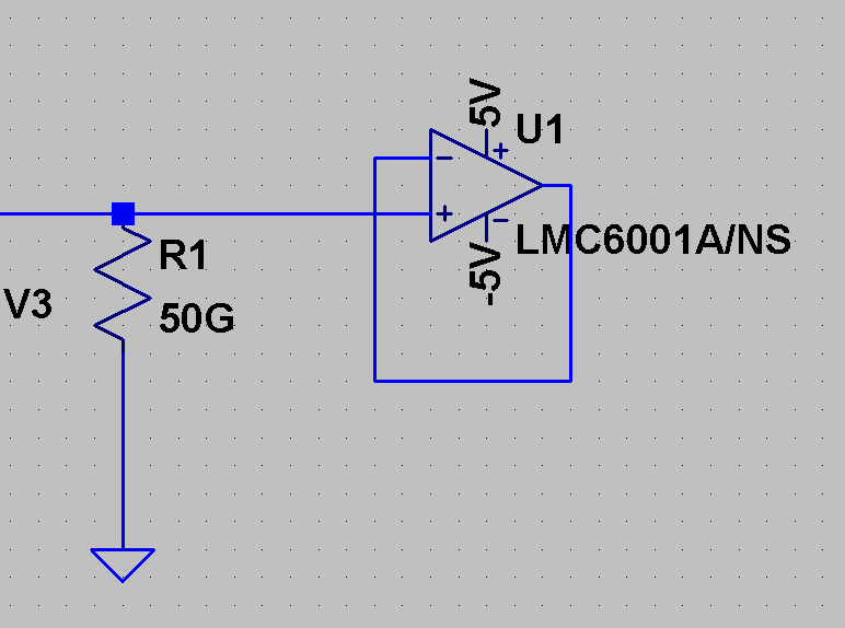

Hi Leute,
ich möchte mein funktionierendes galvanisches EKG-System durch die
Möglichkeit einer kapazitiven Messung erweitern und habe nun eine
Vorschaltung aufgebaut mit Impedanzwandlern, da der Eingangswiderstand
der bestehenden Schaltung nicht ausreicht.
Impedanzwandler: LMC6001
Versorgung: +/-5V
Eingangswiderstand: > 1 TOhm
Biaswiderstand: 50 GOhm
Die Koppelkapazität der Elektrode/Haut mit einem Luftspalt (bzw.
Plexiglas) von 2mm beträgt 18,9pF.
Wenn ich nun mit dem Oszilloskop am Ausgang der OPs messe, stelle ich
fest dass die OPs ohne und auch mit Berühren der Elektroden schon in
Sättigung gehen.
Es koppeln sich also Störungen von mehr als +/-5V ein?!
Das ganze ist jetzt noch überhaupt nicht abgeschirmt.
Also muss ich das ganze entweder Schirmen oder OPs mit +/-15V verwenden
und anschließend Filtern.
Gibt es noch andere Möglichkeiten dieses Problem zu lösen?
Wahrscheinlich ja, in Form von 50-Hz-Störungen. Diese müsste auf dem
Oszi eindeutig als solche zu erkennen sein.
Mit einer passiver Abschirmung wirst du die nicht klein genug bekommen.
Googel mal nach "active shield". Bisschen gucken, wie die bisherigen
berührungslosen EKGs das machen, ist auch hilfreich.
