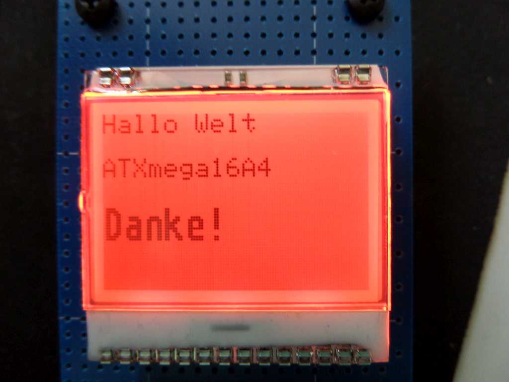

ich versuche gerade vom ATtiny84 zum ATXmega16A4 zu migrieren.
wenn ich beim ATXmega sowas wie:
PORTD_OUTCLR = (1 << PD7);
schreibe bekomme ich beim compilieren mit dem Atmel Studio 6.1 die
Fehlermeldung:
"PD7 undeclared (first use in this function)"
Beim ATtiny84 schrieb ich da z.B.:
PORTB &= ~(1 << PB2);
Was muss ich denn beim ATXmega16A4 statt PB2 schreiben?

Jörg Wunsch schrieb:
> Bernhard F. schrieb:
>> PIN2_bm
> Vorsicht, das wäre das Äquivalent für „(1 << PB2)“.  Die Frage lautete
> (geringfügig) anders.
Gut, dass du darauf hinweist, für mich war das klar, aber ja das hätte
ein schönes Missverständnis gegegeben so wie ich es formuliert habe...
Jedenfalls würde ich an der Stelle statt
(1 << PB2)
einfach die "Bitmaske" 0b0000 0100 bzw 0x04
PIN2_bm
verwenden.
Das Äquivalent für nur "PB2" ist dann
PIN2_bp
also "Bitposition", was in der Tat einfach nur eine simple "2" ist...
