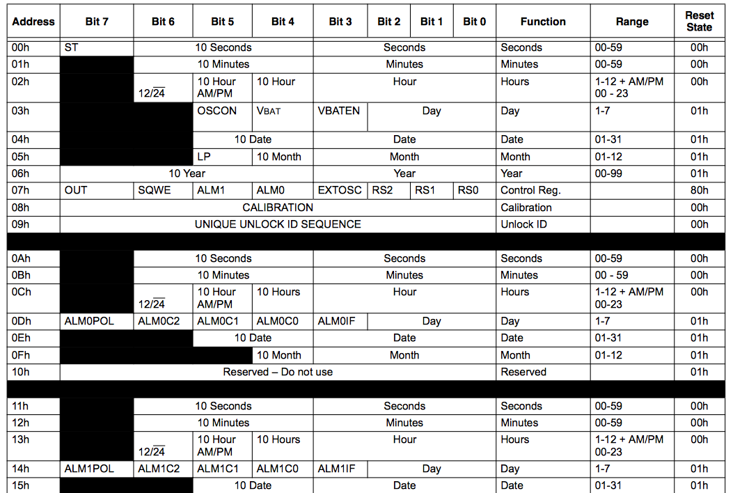

ich möchte den RTC MCP79410 mit einem µC ansprechen.
Jetzt habe ich gerade bei der Memory Map geschaut auf welcher Adresse
sich was befindet, das schaut wie folgt aus: (siehe Bild)
Wie kann ich jetzt die Adresse 00h ansprechen?
-> wenn es eine Hexadezimal Zahl ist, wie es scheint, wofür steht das h?
denn sonst könnte ich ganz einfach:
I2c_start -> Device Adresse Senden -> I2C_write(0x00)
Ist es außerdem egal wenn ich ein nicht definiertes speicherbit
überschreibe? Also wenn ich die Min-Zeit zurück schreiben möchte
0 min -> 01h = 0x00
für 'hexadezimal'
10 könnte ja auch dezimal 'zehn' bedeuten. Aber mit 10h ist es
eindeutig, dass es sich dabei um die hexadezimalzahl eins-null handelt
(also dezimal 16)
> 0 min -> 01h = 0x00
Da du nur in ganzen Bytes schreiben kannst, bleibt dir eh nichts anderes
übrig. 'nicht definiert' würde ich in diesem Zusammenhang so ansehen,
dass ich beim Auslesen aus dem Chip nicht mit einem bestimmten Zustand
dieses Bits in dem Byte das ich kriege rechnen kann. Es schadet daher
nichts, diese Bits nach dem Auslesen aus dem IC definiert zb auf 0 zu
setzen.
