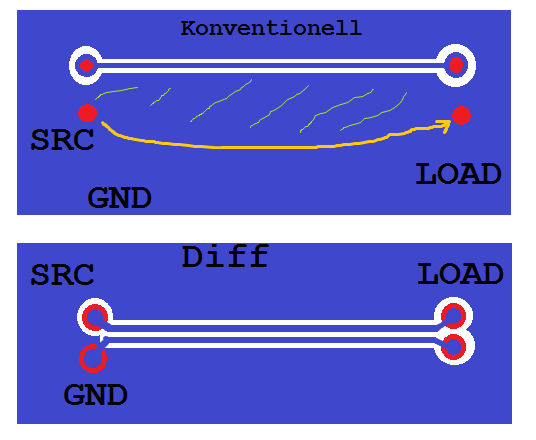

Ich habe 2 parallel angeordnete "gestackte" Platinen:
a) eine, auf der heftig viel Strom fließt
b) eine, auf der die Steuerelektronik für a) sitzt.
Ich möchte die "empfindliche" Steuerelektronik vor der Hochstrom-Platine
schützen. Der Abstand beträgt 1cm und den Hochstrom würde ich
quasistatisch nennen -> f=1kHz-10kHz; Oberwellen maximal 100kHz.
http://www.schirmungstechnik.de/sites/all/themes/schirmung/images/download/Abschirmung_elektromagnetischer_Felder_20120605.pdf
Folie 42 sagt, zwischen DC und 10KHz mit Eisen (0.5mm) 20dB Dämpfung
mehr erreichen kann.
Folie 43 sagt, dass selbt bei d=0.5mm/D=1cm und µ=200 mehr als 20dB
Grunddämpung hinbekomme. Wenn man höherpermeables Material bekommt, umso
mehr.
Bei 10KHz erreiche ich also 40-60dB Dämpfung.
Ist das korrekt, dass ich durch "zwischenschieben" von so einem
Eisenblech diese Schrimwirkung erreiche (, auch wenn  der Schirm nicht
größer ist als die platine)?
Ist es eine sinnvolle Idee so viel wie möglich differentiell zu routen,
also selbst SingleEnded-Signale lieber "differentiell" mitsamt ihrer
Masseleitung route?
Als (sinnloses) Beispiel würde ich damit meinen: Mehere "LEDs"
masseseitig nicht auf eine globale Massefläche verbinden, sondern lieber
2 Leitugnen zu jeder LED routen und den "minuspol" praktisch sternförmig
von der "LED-Stromquelle" (Steuerelektronik) verteilen. Die Massefläche
dort wäre dann sehr klein und die vom MF durchdrungene Fläche damit
geringer.
Eine Geflutete Groundplane könnte da doch mehr probleme verursachen,
oder? (Angenommen das Magnetfeld ist so stark, dass die Wirbelströme im
Kupfer für lokal verschiedenes Potential sorgen.)
Holzweg?   Es geht nur ums Prinzip, nicht die Nötigkeit.
Was ist "heftig viel Strom" ? 10A, 100A oder 1000A oder mehr???
Wieso ist die Steuerelektronik empfindlich?
Ist es nicht möglich, das Design so zu machen, das die Stuerung robust
ist?
Da bei hohen Strömen im NF-Bereich hauptsächlich das magnetische Feld
wirkt, ist es natürlich mit einem einfachen Leiter (Kupferfolie) nicht
getan.
Da wirkt das Mu-Metall deutlich besser, weil es das magnetische Feld
quasi im kurzschließt. Deshalb reicht es auch, wen das Blech in der
Größe der LPKL dazwischen geschoben wird.
Die Sache mit dem "differenziell routen" würde ich nicht so eng sehen.
>im Kupfer für lokal verschiedenes Potential sorgen.
>Holzweg?
??? Offene Leiterschleifen in einem veränderlichen Magnetfeld indizieren
ordentliche Störströme. Dagegen scheint mir eine Massefläche eher
harmlos.
Ansonsten ist das alles eher akademisch. Ohne konkrete Randbedingungen
kann man so was kaum bewerten.
Gruß Öletronika

Hallo, und Danke für dein Interesse :-)
Weil die Steuerelektronik die Leistungselektronik mit Spannung steuert.
Wenn geschaltet wird, und die Leistungsplatine ihre eigene
Steuerspannung per Induktion verändert, kanns dumm ausgehen.
>indizieren ordentliche Störströme. Dagegen scheint mir eine
>Massefläche eher harmlos.
Ich glaube, du hast mich falsch verstanden. Ich habe Angst, dass eine
geflutete Massefläche in der Steuerelektronik für störungen sorgt.
Da drin steht kein Strompfad fest und je nach Induktion verzerren sich
potentiale quasi willkürlich. Wenn ich an 2 Ausgänge 10V anlegen möchte,
kann ich nicht garantieren, dass am Connector 10V ankommen (,oder?)
Wenn man Spannungsausgänge hat, die auf einen 2-Pol führen, habe ich mir
gedacht, dass es sinnvoller ist, den 2-Pol nicht zur Hälfte über eine
"globele" Massefläche zu routen, sondern die Masse-Rückleitung mit der
Hinleitung quasi als differentielles Paar zu routen und erst am
Spannungstreiber die Masse anzuschließen.
Treiber =========diff.Pair=========Connector
GND
durch das diff.Paar ist es doch jetzt wesentlich sicherer definiert,
dass die Spannugnsdifferenz am Connector auch die ist, die am Treiber
reingeht.
Bei globaler Massefläche
Teiber -----------Leitung--------- Connector
GND                                 GND
kann doch zwischen den zwei GNDs praktisch alles passieren. In der
Diff.Paar-Version ist die Massefläche wenigstens lokal Begrenzt, sodass
weniger Fläche insgesamt vom MF durchdringt wird.
>Randbedingungen kann man so was kaum bewerten.
Jo, muss auch nicht bewertet werden, es geht in der Tat ums Prinzip. Es
ist egal ob ich bei 10A auch 10µV genau Spannung haben will oder bei 1kA
auf 1mV genau sein möchte :-)   Nehmen wir mal 2kA an ;-)
Es geht darum, das best möglichste Gewissen beim Aufbau zu haben. Das
lässt sich schlecht quantisieren. Aber die 2kA sind schon eine gute
Annahme. Leistungselektronik ist auf 210µ Cu; die Steuerelektronik
normale 35u.
Über "Mu-Metall" werd ich mich mal schlau machen.
Das ist wohl eher eine idealsierte Darstellung.
Mit Spannung gesteuert heißt nicht, dass leistungslos gesteuert wird.
Bei der Dimensionierung von Schaltungen kann man ja in der Regel
bestimmte Eigenschaften varieren. So kann man z.B. Verstärkerschaltungen
eher niederohmig auslegen und nicht hochohmig.
Ziel ist es eigentlich immer, das Signal-Störverhältnis hoch zu halten.
Wenn die Störleistung also rel. hoch erwartet wird, muß man die
Nutzleistung auch entsprechend hoch halten.
Sehe ich erst mal nicht so kritisch.
Grundsätzlich ist das immer so.
Wie oben geschrieben, kann man eine Spannung an eine 10k-Last anlegen,
oder aber auch an 100 Ohm. Entsprechend unterschiedlich wird sich das
SNR gestalten.
Ansonsten kann man natürlich noch verschiedene Schaltungstechniken
verwenden, um die Störempfindlichkeit zu minimieren.
Mehr kann ich dazu jetzt auch nicht sagen, weil ich nicht weiß, was du
da genau hast.
> reingeht.
Alternativ kann man auch Stromsteuerung machen.
Die alte analoge 20mA-Schnittstelle oder auch Feldbusse wie RS485 nutzen
auch das Prinzip eine hohe Nutzleistung zu generieren, um das SNR hoch
zu halten.
Geht es also um Kaisers Bart?
Zum Test kannst du auch mal ganz normale Weicheisenbleche aus einem
Trafo einschieben.
Da macht es evtl. auch Sinn, diese gleich als Konstruktionsteil zu zu
verwenden.
Gruß Öletronika.

danke nochmal für die Zeit, die du dir nimmst!
Deine Vorschläge in Richtung Schaltungsauslegung sind völlig Korrekt und
mir auch bewusst. Natürlich lässt sich mit der Impedanz aufgrund des
schlechten Koppelfaktors (?) die Induktionsspannung "kurzschließen".
Naaahhh, so ist das nicht gemeint ;-) Das Ding ist: Wenn man bei 10kOhm
Impedanz Störspannungen von 1V hat, hat man bei 1kOhm Impedanz nur noch
100mV.  (Grob gesagt)
Wenn layouttechnische Veränderungen allderdings von sich aus schon 20dB
Dämpfung in die Sache bringen, würden beide Fälle profitieren - da ist
es egal, was die quantitaiven Werte sagen: es geht rein ums Qualitative.
Die Fläche zwischen Hin- und Rückweg des Stromes fürche ich in einer
Massefläche "groß", weil der Strom (aufgrund der niedrigen Frequenz)
nicht zwangsläufig direkt an der Kupferkante der Massefläche fließt, die
am nächsten an der Signalleitung ist.
Ein differentielles Paar hingegen minimiert die Fläche zuverlässig, oder
übresehe ich da was? Ich habs mal im Anhang gemalt :-)
Was das Muuuhhhh-Metall angeht, brauch ich immernoch eine bestätigung
für die sinnvollste Platzierung ;-) (Nah am störer oder nach am
gestörten?)
Ich weiß jetzt ehrlich nicht, ob eine Massefläche wirklich so sensibel
ist.
Lass da doch Induktionströme fließen, auf Grund der sehr niedrigen
Impedanz dürften diese nur sehr geringe Störspannung verursachen.
oder
> übersehe ich da was? Ich habs mal im Anhang gemalt :-)
Da ist aber trotzdem eine Fläche zwischen den Leitungen und in der
Leiterschleife werden sicher auch Induktionsspannungen erzeugt.
Um diesen Effekt zu unterdrücken könntest du aber die Leiterzüge quasi
verdrillen, indem du sie in kurzen Segmenten über Kreuz führst.
Dann ist es evtl. auch vorteilhaft, die Leitungen nicht auf Außenlagen
einer LPL zu führen, sondern in den Innenlagen und diese mit geringen
>der Leiterschleife werden sicher auch Induktionsspannungen erzeugt
Jahaa das ist wahr, aaaber.. ist die Fläche, die durch den freien
Strompfad in der Massefläche nicht prinzipiell größer als ein DiffPair
mit 0.15mm Gap ?
4Lagig wäre Luxus, aber ich glaube, da es um Quasistatische Felder geht,
eher nicht soo wirksam. Wobei das natürlich impliziert, dass in einer
Massefläche gar keine hohen Ströme induziert werden. Hmmh. ..was aber
immernoch nicht ausschließt, dass keine Spannung in eine Signalleitung
induziert wird.
1x Kreuzen des Diff-Paares auf der Hälfte der Länge (max
Signalleitungs-länge ist 6cm) ist sogar technisch realisierbar, da jede
Leitung einen Serienwiderstand bekommt.
Wie sähe denn das technische äquivalent zum Diff-Paar-Kreuzen mit
Massefläche aus?
