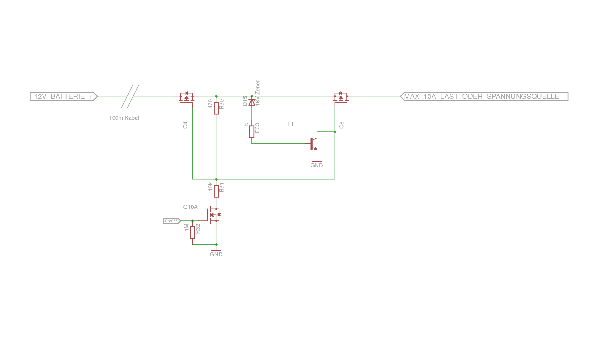

kurze Frage:
ich hab eine 12V Batterie, daran eine ca. 100m lange Leitung
(induktivität!), und dann ein Mosfet-paar in reihe (damit der Strom in
beide Richtungen geschaltet werden kann). Dahinter kann später mal eine
Spannungsquelle kommen (deshalb die zwei Mosfets), im Moment wird aber
einfach mal eine normale 90W/12V Lampe geschaltet.

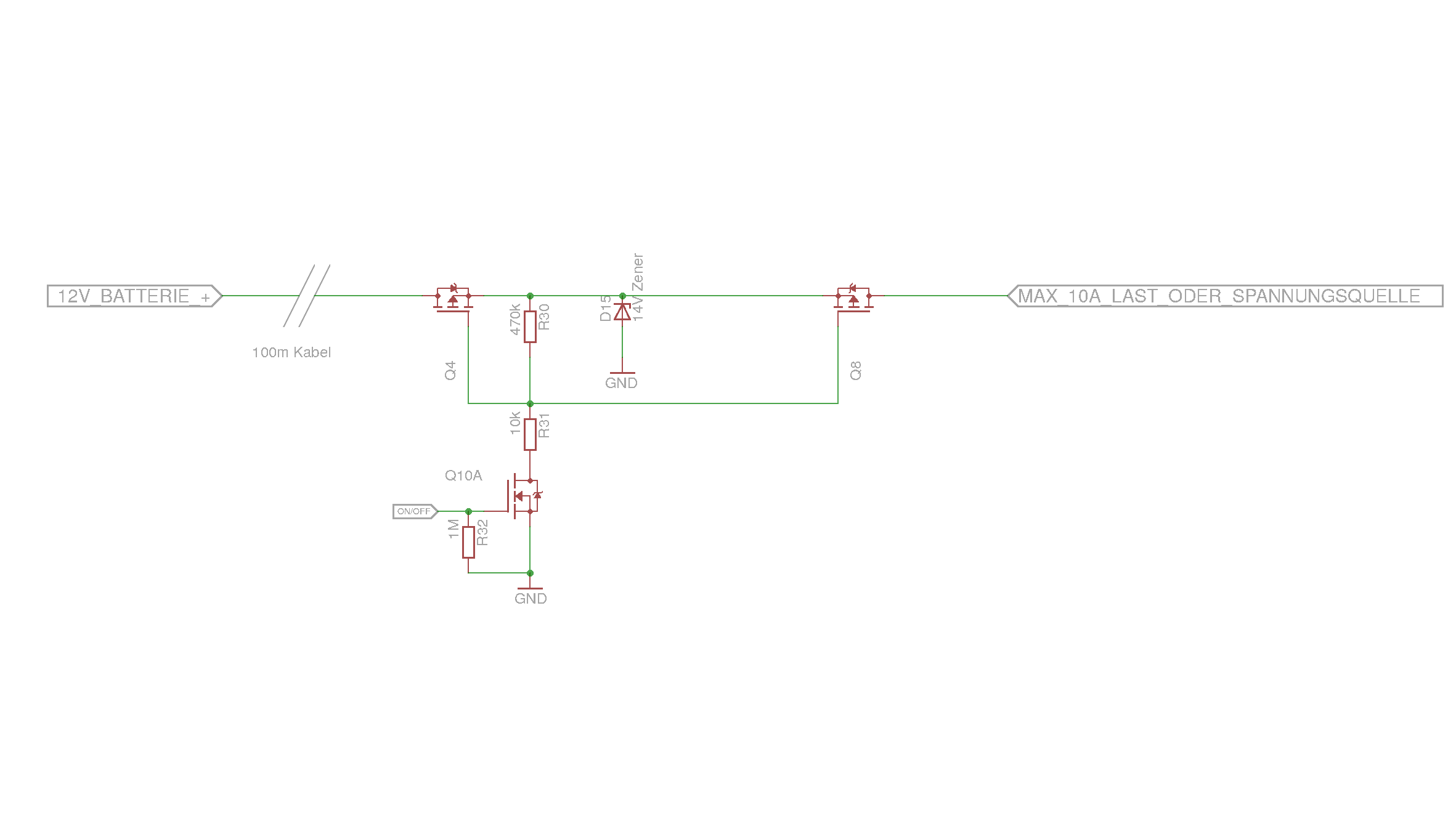

Wegen der Induktivität der Leitung habe ich zwischen den Mosfets (also
wo die beiden Sources verbunden sind) eine 14V Z-Diode gegen GND
eingebaut, die die Spannungsspitzen abfangen soll.
Theoretisch sollte also beim Abschalten der Mosfets der Strom
weiterfließen wollen und über die parasitäre Diode im ersten Mosfet in
die Z-Diode zwischen den beiden Mosfets nach GND abfließen. Die Spannung
sollte also nie über ca. 15V steigen.
Leider funktioniert das bei meinem Testaufbau (mit einer normalen Spule)
nicht. Die Z-Diode scheint garnichts abzuleiten, die Spannungsspitze
wird dadurch ziemlich hoch (25V).
Kann es sein, dass die Z-Diode einfach nicht schnell genug ist, um die
Spitze wegzubügeln?  Das Gate der Mosfets wird über einen 470kOhm
Widerstand entladen, deshalb geht der Abschaltprozess eigentlich sehr
langsam vonstatten. Wie schnell ist denn so eine standart Zdiode?
Viele Grüße und danke fürs durchlesen =)

von Michael S. (michatroniker)
okay, das machts wohl einfacher ;)
Die 100m Kabel habe ich momentan durch eine Spule ersetzt, zum testen.
Der ganze Aufbau ist noch deutlich komplizierter, hier nur die für das
Schaltverhalten wichtigen Bauelemente.

Wie lang ist die Spannungsspitze und zwischen welchen Punkten hast du
sie gemessen?
Fließen dabei 10A? Wie groß ist die Spule?
Welche Z-Diode und Datenblatt?
Hintergrund der Fragen: Wenn du 10A schnell abschaltest, dann fließt er
getrieben durch die Spule einfach weiter und muss dann in die Z-Diode.
Wenn diese zu klein ist, dann steigt die Spannung deutlich an.

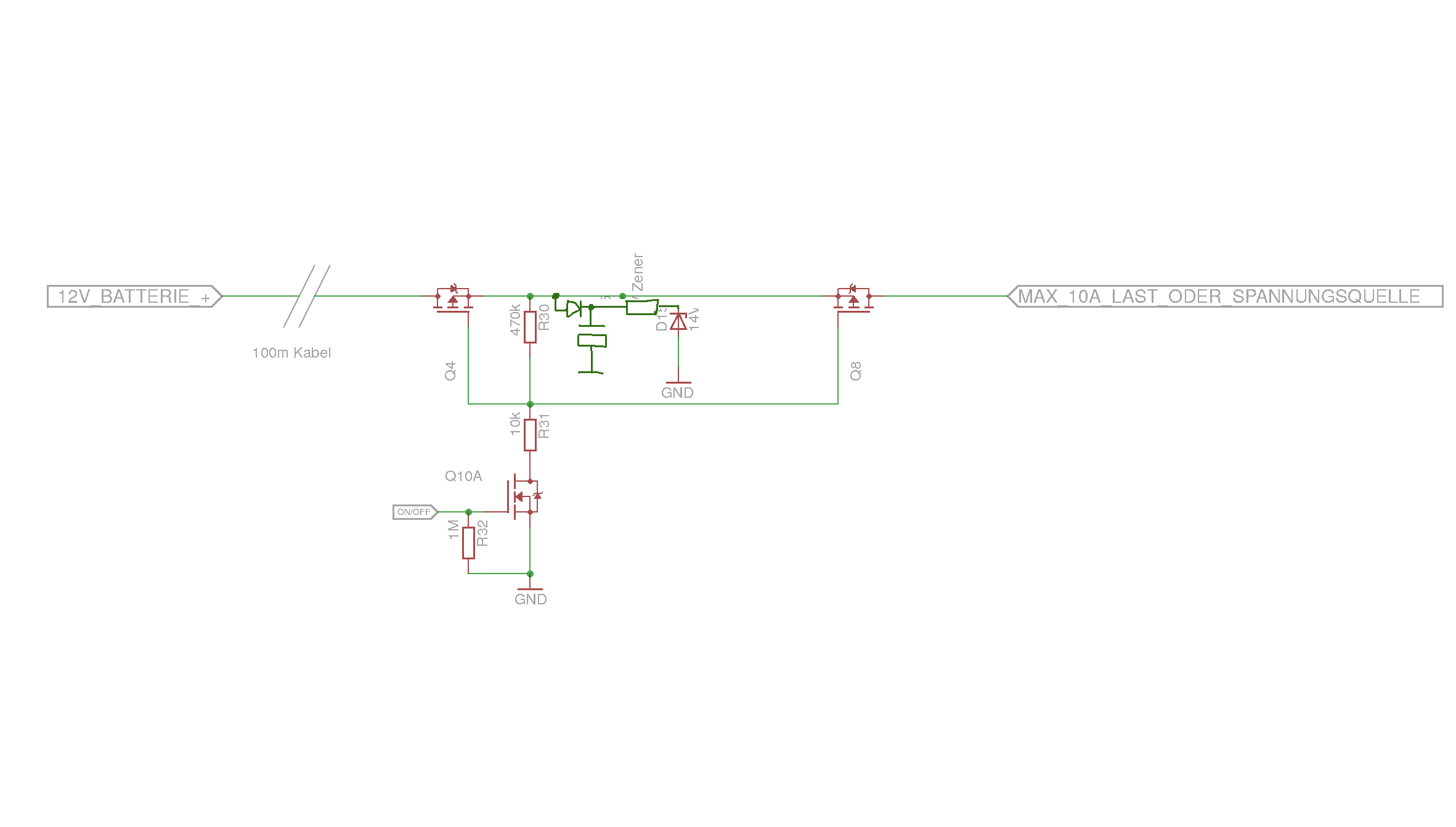

von Mike J. (linuxmint_user)
@  Michael S.
Du könntest D15, also die Z-Diode entfernen und stattdessen den
Induktionsstrom über einer normalen Diode (0.7V Spannungsabfall) in
einen Kondensator fließen lassen.
Da die Energie wieder aus dem Kondensator raus muss kannst du einen
Widerstand (zum Schutz der Z-Diode) und eine 13V Z-Diode in Reihe
geschaltet nutzen um die Spannung des Kondensators zu senken.
Du könntest es z.B. mit einen 1000µF Kondensator probieren.
Wenn du eine 0.5W Z-Diode nutzt muss der Strom entsprechend begrenzt
werden, also 25V-12V = 13V und 0.5W/13V = 38mA.
R = 13V/0.038A = 342 Ohm
Man könnte es erst mal mit 470 Ohm in Reihe zur Z-Diode testen,
vielleicht reichen auch 8 Ohm wenn die Spannung nach der Modifikation
mit dem Kondensator nur noch um 2V ansteigt.
Alexander Schmidt schrieb:
> Wenn man nicht aufpasst, gibt es einen Schwingkreis.
Der Strom wandert durch eine Diode in einen Kondensator und von da über
einen Widerstand und einer Zener-Diode nach Masse, also bewegt sich der
Strom nur in eine Richtung und ist stark gedämpft ... vielleicht hätte
ich es doch aufzeichnen sollen.
von Alexander S. (esko) Benutzerseite
Stimmt. Mit dem Schaltbild ist es einfacher nachzuvollziehen.
Die nötige Größe kann man wie folgt abschätzen:
Energie in der Spule: 0,1 mH x 10 A x 10 A = 10 mJ
Der Kondensator soll sich um 20 V aufladen, hat dann hinterher 32 V:
10 mJ / ( 20 V )² = 25 µF
Rechnung gerade hergeleitet daher ohne Gewähr.

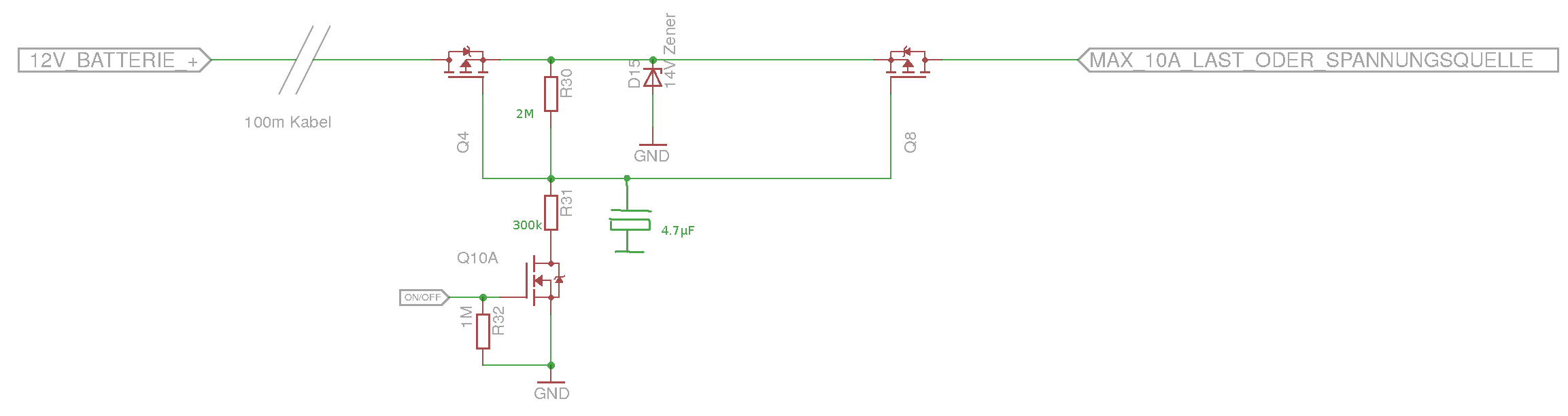

Danke erstmal für all die Antworten. Ich habe die Z-Diode mittlerweile
gegen eine 3W 18V Zener getauscht (die 14V hatte nur 0,5W).
Mein Überschwinger beim Ausschalten ist dadurch mit ca 23V akzeptabel.
Ein Problem habe ich nur noch, wenn ein Kurzschluss auftritt. Für diesen
Fall habe ich nämlich eine Schaltung eingebaut, die das Gate der Mosfets
über einen 470 Ohm Widerstand entlädt. Dadurch wird die Spannungsspitze
natürlich deutlich größer.
So komme ich im Moment auf eine Spitze von 40V, die etwa 25us andauert.
Die Modifikation, die Mike J. vorgeschlagen hat, sieht mir sehr gut aus.
Ist denn ein normaler Elko schnell genug, um innerhalb von ca 10us
aufgeladen werden zu können?
Locker. Ich würde mal mit 470 µF und 35 Volt starten. Und am Anfang
Abstand vom Elko halten.
> @ Alexander Schmidt:
> Wie kommst du denn auf die 0,1 mH? Ist das ein realistischer Schätzwert
> für die Leitung?
Ja, die Größenordnung sollte stimmen. Die Unsicherheit würde ich aber
mit Faktor 4 angeben. Zur Berechnung siehe
https://de.wikipedia.org/wiki/Induktivität#Selbstinduktivit.C3.A4ten_einfacher_Stromkreise
(Zwei parallele Drähte)

Was ich gerade erst nach deinem Beitrag als Option ansehe:
@ Michael S. (michatroniker)
Du könntest ja an den beiden Gates (zwischen R30 und R31) einen
Kondensator hinzufügen und den Strom somit etwas langsamer an- und
abschalten.
Deine beiden MosFETs werden dadurch zwar warm da die länger brauchen um
den Strom zu schalten ... und bei 12V/10A sind das 120W an maximaler
Verlustleistung, aber wenn er gut gekühlt ist und es nur eine Sekunde
dauert um den MosFET voll durch zu schalten sehe ich darin kein Problem.
Ich hab nochmal eine Weile über die Lösung mit dem Kondensator
nachgedacht. Irgendwie gefällt mir das nicht so ganz,
erstens weil bei einer unerwartet größeren Induktivität das ganze nicht
mehr funktioniert.
zweitens weil Elkos altern, eigentlich sollte die Schaltung elko-frei
sein.
Ich hab nochmal über Thomas O.'s Vorschlag nachgedacht, das Gate der
Mosfets spannungsgesteuert zu entladen. Wie Alexander Schmidt schrieb,
geht das nicht so einfach, weil es P-Mosfets sind. Aber was haltet ihr
von der angehängten Schaltung?
Die Mosfets  werden dadurch natürlich kurz im Linearbetrieb ordentlich
warm, aber das sind 60A Mosfets, die halten das schonmal kurz aus.
Michael S. schrieb:
>Aber was haltet ihr von der angehängten Schaltung?
Diese Schaltung macht folgendes:
Wenn die Last über den MosFET Q8 abgeschaltet wird und es zu einer
Spannungsspitze (über 16V) kommt und somit der Strom über die Body-Diode
des MosFETs Q4 fließt wird das Gate vom MosFET Q8 auf Masse gezogen,
somit wird die Last wieder kurz angeschaltet und die Spannung kann über
die Last abfließen.
Ich bin mir nicht sicher ob die Zeit dafür ausreicht, die Z-Diode, der
Transistor und der MosFET haben eine gewisse Ansprechzeit.
Ein gut dimensionierter Kondensator zwischen Gate und Masse verlangsamt
das sinken der Gate-Spannung so dass der Strom relativ langsam
abgeschaltet wird und deshalb gar kein Spannungspeak durch die
Induktivität entstehen kann.
Der Kondensator kann ein ganz billiger sein, da er nicht warm wird und
nicht belastet wird hält er wahrscheinlich ewig.
R30 ist in deiner aktuellen Schaltung viel zu klein, mach ihn wieder
1000 mal größer oder gar auf 2MOhm und als Gate-Kondensator reicht ein
kleiner 4.7µF Keramik-Kondensator.
Ich vermute, dass die Schaltung nicht funktioniert. Man müsste
wahrscheinlich eine bessere Regelung bauen. Vielleicht gleich eine echte
Spannungsregelung mit einem OPV aufbauen, die bei über 16 Volt den
Mosfet etwas öffnet. Alternativ könnte man einen Parallelregler
einbauen.
Aber die einfachste Lösung dürfte eine oder mehrere richtig starke
Z-Dioden (5W) sein, evtl. auch eine 16V-Z-Diode, dann wird der
Überschwinger kleiner.
Wenn du schnell abschalten willst, dann kannst du natürlich keine Lösung
einsetzten, um das Schalten zu verlangsamen. Somit fallen weg:
* Kondensator zwischen Gate und Source
die uc2.png verlangsamt den Abschaltvorgang doch eigentlich nur so weit,
wie es unbedingt nötig ist. Ich werde das wohl kommende Woche einfach
mal fliegend aufbauen und ausprobieren, ich berichte dann hier ;)
> Mike J. schrieb:
> Und immerhin brennen einige Lampen ganz unspektakulär durch,
> ohne Knall und ohne die Sicherung auszulösen...
Es kommt darauf an wann du den Schalter betätigst, wenn es genau dann
ist wenn der Strom null ist gibt es gar keinen Funken.
Im Maximum des Strom-Scheitels ist die Induktionsspannung beim
abschalten maximal.
@ Michael S.
Du musst R31 dann auch noch kleiner machen, ansonsten ist die
Gate-Spannung zu klein.
Die Funktionsweise deiner Schaltung:
Du schaltest Q10A ab, die Gate-Spannung von Q4 und Q8 sinkt sehr schnell
und die beiden MosFETs schalten ab.
Jetzt baut sich eine Spannung auf da der Widerstand am Ende der Spule
unendlich ist.
Wenn diese Spannung höher als ca. 14V ist wird T1 leitend und entlädt
die Gate-Kapazität von Q4 und Q8.
Jetzt ist die Leitung wieder offen und es fließt wieder ein Strom.
Wie lange der Strom fließt hängt von R30 und den Gate-Kapazitäten von Q4
und Q8 ab. Unter gewissen Umständen könnte die Schaltung schwingen.
Im Anhang ist noch eine Möglichkeit die den Strom etwas langsamer
abschaltet, wenn der Spannungspeak recht klein ist kannst du auch den
4.7µF Kondensator etwas kleiner machen um die Zeit Abschaltzeit (ca. 0.2
Sekunden) zu verkürzen.

ich habe heute die Schaltung uc2.png mit einem zusätzlichen Elko (200µ)
zwischen den Sources und GND aufgebaut. Es funktioniert viel besser als
ich dachte - die Spannung steigt an, ist dann wie bei einer Zenerdiode
glattgebügelt bei ca 15V (Mosfet im Linearbetrieb) und sinkt dann ab.
Keine Überschwinger, kein zu langsames abschalten. richtig gut.
Wenn ich einen kleineren Kondensator (56µ) und einen kleineren
Widerstand (500 Ohm) verwende, schwingt das ganze leicht, wird aber
nicht instabil. Ich werde wohl ca 800Ohm und 100µ verwenden. Als
Transistor hatte ich einen BC547.
