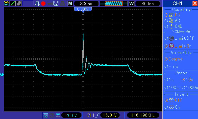

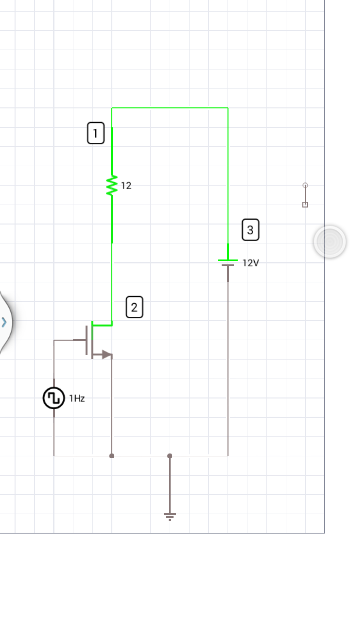

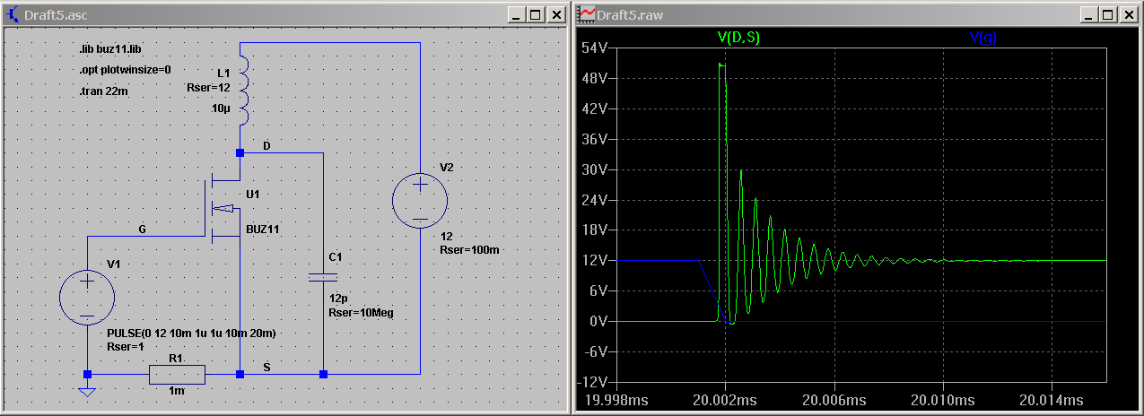

Um die Schaltzeit des BUZ11 zu Messen, habe ich einen 12Ohm Widerstand
dazu in Reihe  Geschaltet (ssiehe Bild) Beim  Ausschalten, gibt es jetzt
eine Gedämpft Harmonische Schwingung mit Recht großer anfangsamplitude.
Antiparallele Diode bringt Nichts Kondensator Parallel zur Versorgung
auch nichts. Zwischen 2 und Masse gemessen, ist die Amplitude am
Größten. Zwischen 1 und Masse, sieht man sie immee noch fast identisch
(Außer der Kondensator ist Parallelgeschaltet)
Direkt am Netztgerät ist die Amplitude praktisch weg.
Warum bekomme ich die Amplitude wenn ich Parallel zum Transistor messe
nicht weg was kann das noch sein? (Mit einem 30 Ohm widerstand tritt
Praktisch der Aperiodisch Grenzfall ein, eine Sch... überhöhung ist dass
dann ja aber dennoch)
Die Betriebsspannung, waren 12V.
Habt ihr irgendeine Vermutung, von was das kommen kann und wie mans
verhindert? Tastkopf, zuleitung, Funktionsgenerator, Steckbrett etc.
Weil im Normalfall, sollte die Induktive Wirkung des Drahtwiderstands ja
durch die Diode parallel zum Widerstand eigentlich verkleinert werden..
Mfg
von Christian S. (christianstr)
Ja, es könnte Tastkopf, Zuleitung, Funktionsgenerator, Steckbrett oder
etc. sein. Ohne Bild deines Aufbaus schwer zu sagen. Aber zumindest hast
du einen Schaltplan von deinem Aufbau geposted, der so trivial ist, dass
du dir den hättest wirklich sparen können.
Probier mal n Widerstand am Gate, könnte vielleicht durch
Gatekapazität-Zuleitungsinduktivität hervorgerufen werden.
Gruß Christian

Nachdem du bei einer Verlustleistung von 12W vermutlich einen
Drahtwiderstand einsetzt sollte sich diese Schwingung ganz zwanglos mit
dessen Induktivität erklären lassen. Einige µH sind abgesehen von
speziellen, induktivitätsarmen(*) Typen schnell erreicht.
Die Spannung 1-GND hängt in erster Näherung nur von der
(Ab)schaltgeschwindigkeit ab und wird durch den D-S-Durchbruch
limitiert. Inwieweit das auf die anderen Messpunkte durchschlägt hängt
von deinem Aufbau und dem Regelverhalten der Versorgung ab.
(*) Dickfilm in TO-220/247 oder mit Ayrton-Perry-Wicklung z.B die
NH-Serie http://www.vishay.com/docs/30201/30201.pdf

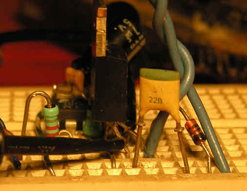

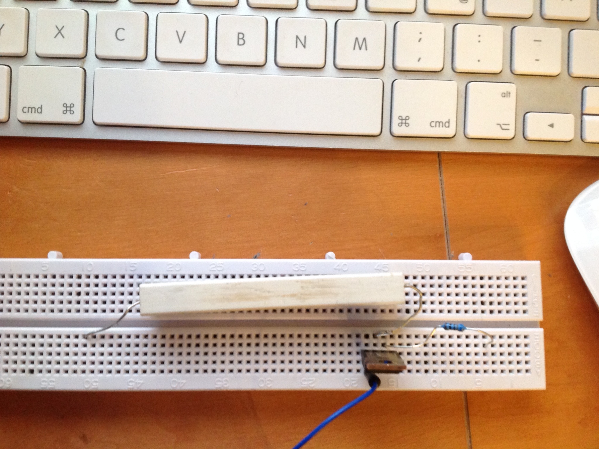

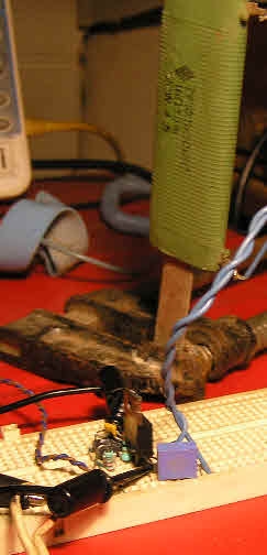

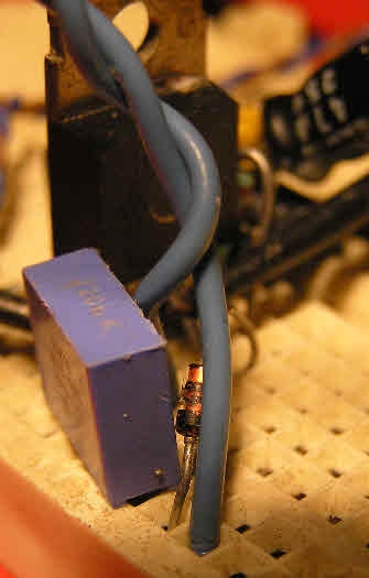

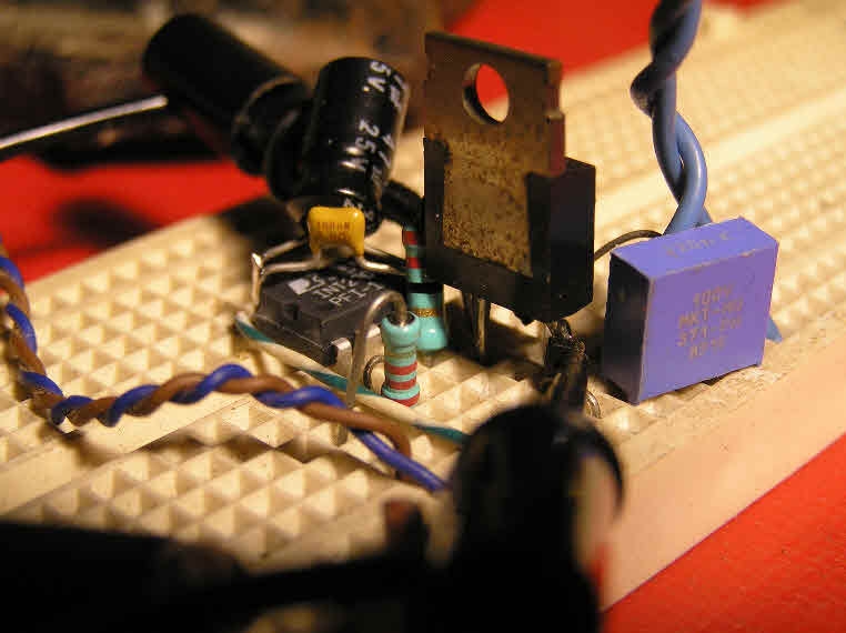

von Jan R. (Gast)
Dann Frage ich mich aber warum die Freilaufdiode nicht zieht.
von mycelA (Gast)
Weil du sie falsch eingebaut hast - oder weil's Freitag nicht
funktionieren darf oder der Trolliumgehalt war schuld.
Ohne Bilder vom aktuellen Aufbau und dem damit gemessenen Verlauf von
Ugs und Uds mag ich nicht mehr mit dir spielen.

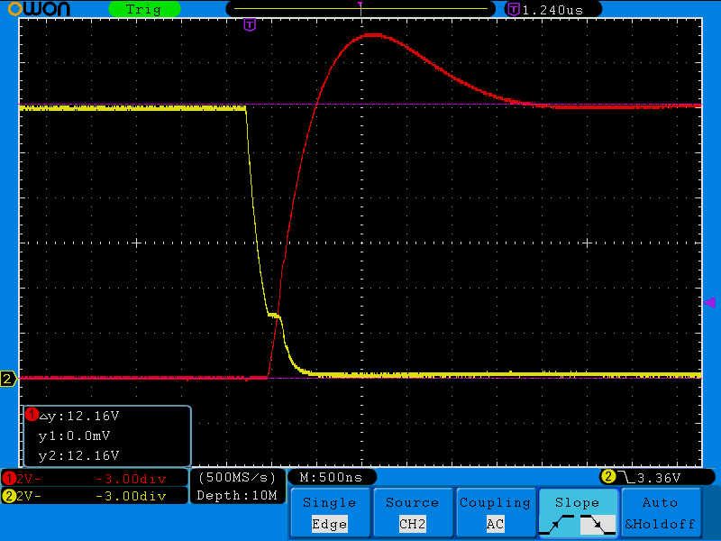

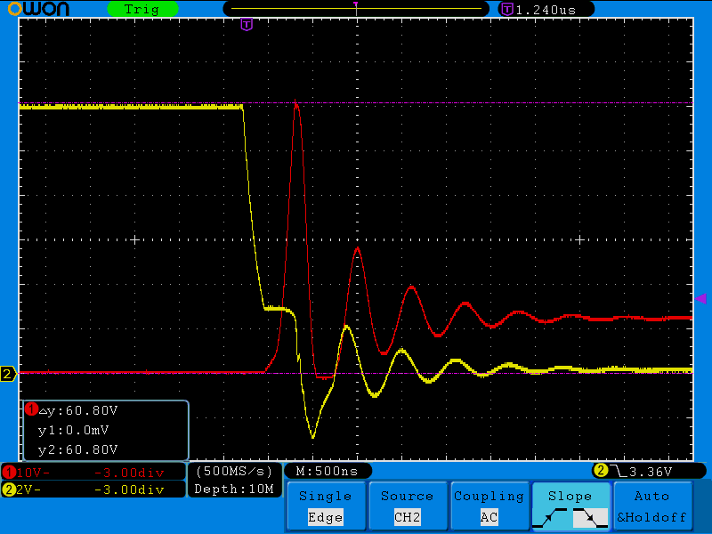

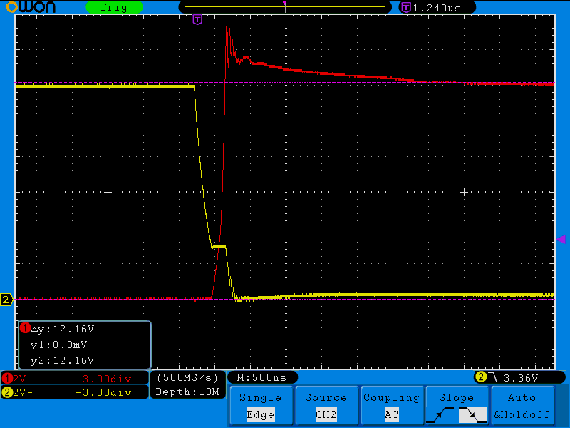

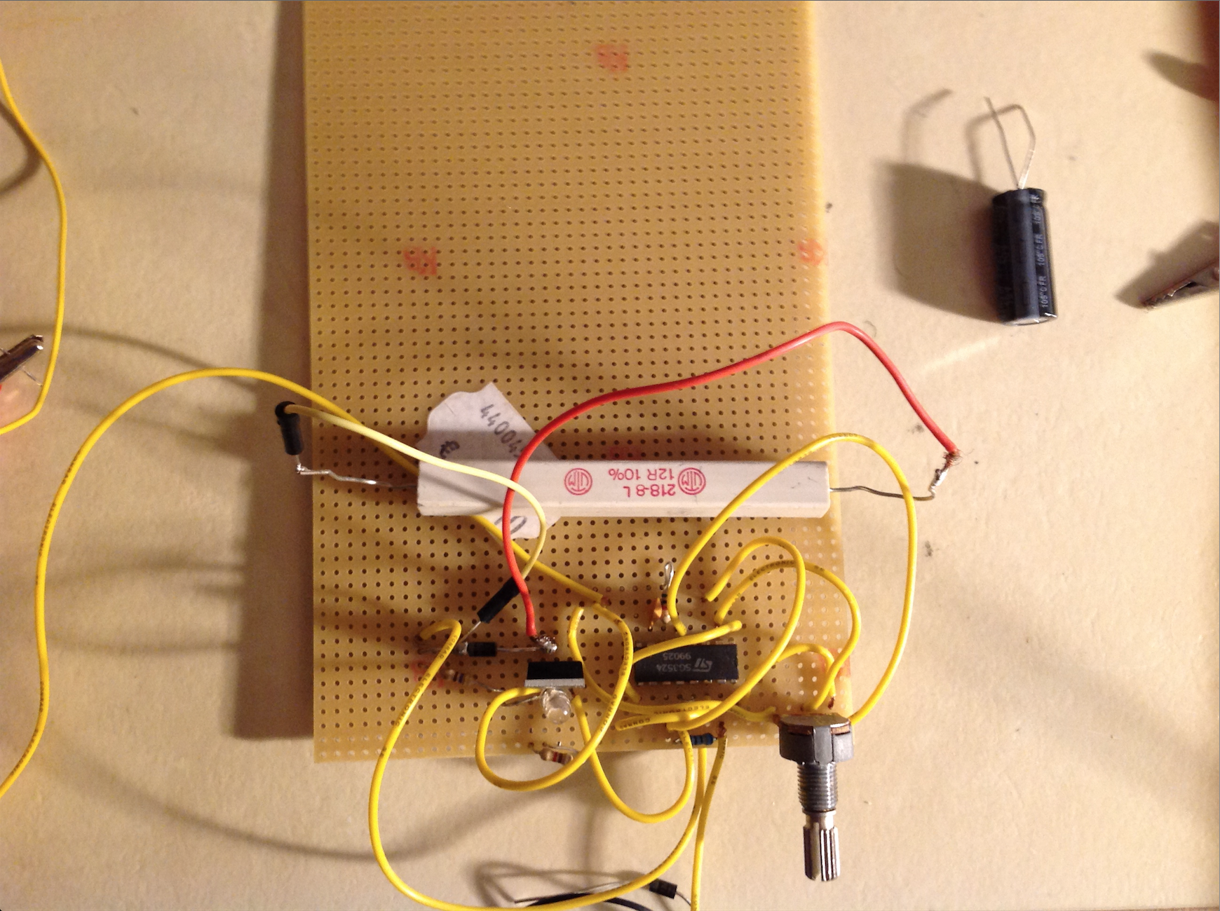

von Jan R. (Gast)
Wenn ich etwas nicht beabsichtige, dann ist es Herummtrollen. Lass also
bitte diese Sprüche.

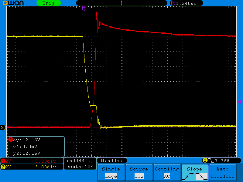

Ok, habe sie angehängt. Dass ist jetzt ein leicht anderer Aufbau, von
der Grundschaltung aber identisch. Der Funktionsgenerator ist halt durch
den SG3524 Ersetzt.
Wie du siehst entsteht die Schwingung wirklich nur Parallel zu DS. Am
widerstand direkt ist eine Solche Schwingung nicht sichtbar.
Ein zu DS Paralleler Kondensator (100nF), eliminiert die Schwingung,
verhunzt aber die Flanken. Was ist die Lösung? (Vergiss jetzt mal die
Schaltzeitmessung. Ich will jetzt nur diese Schwingung weghauen.)

von chris (Gast)
dass bei dem Aufbau was schwingt ist ja wohl kein Wunder.
mach das ganze mal nicht mit meterlangen Kabeln
von Jan R. (Gast)
Darauf kommst tatsächlich nicht an. Die Ursache ist in diesem Falle wo
anders.
von ind (Gast)
Leitungsinduktivitäten

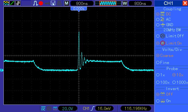

von Jan R. (Gast)

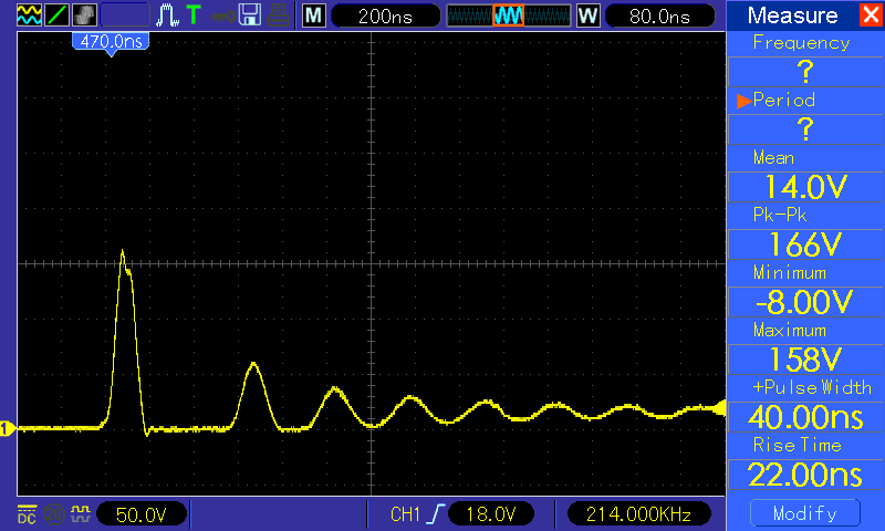

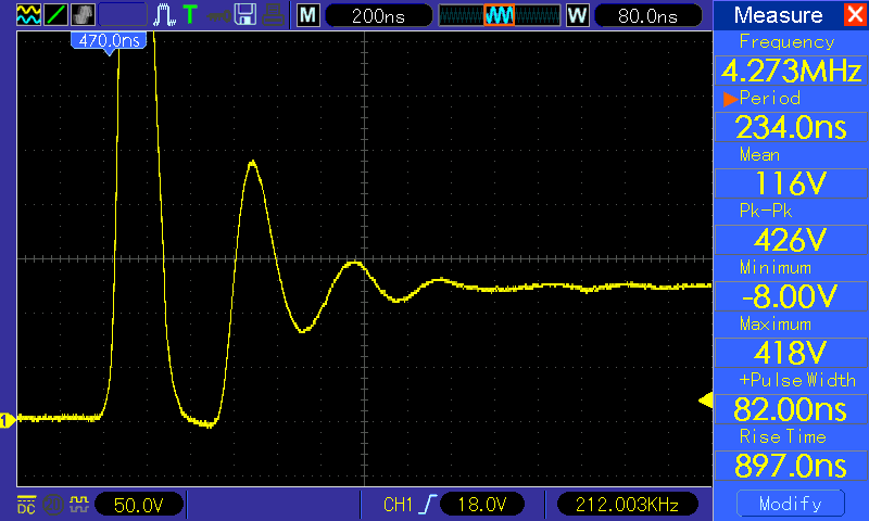

Habe das ganze jetzt nochmal auf dem Steckbrett mit einem IRF510
Aufgebaut.
Interessant ist, dass sich das Schwingen mit umstellen des Tastkopfes
verändert, und das nicht zu wenig.
Warum überlebt der Transistor dass, wenn man zwischen Drain und Source
Maximal 50V anlgen darf, ist es ja schon fast ein wunder, dass der jetzt
schon Stundenlang mit ständiger Überhöhung überlebt. Mann kann diese
Schwingung im Anwendungsfall also ignorieren! Übrigends ein Snubber
Paralell zur last bringt auch nichts. Das einzige was was bringt ist ein
unverhältnissmäsig großer Kondensator parallel zur Drain Source Strecke.
Dieser erhöht die Schaltverluste aber unverhältnissmäßig.
Hat also mal einer eine Zielführende idee, oder ist diese Scheiß
Schwingung im Anwendungsfall ignorierbar, wie ich annahm. Denn Kaputt
geht dadurch wohl nichts.

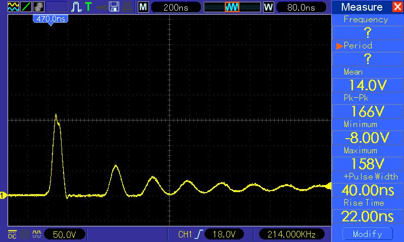

von Achim S. (Gast)
Tut er nicht: nur der erste Puls beim Abschalten der induktiven Last
geht an die Spannungsgrenze des Transistors: der Transistor bricht durch
und verheizt die Energie, die in der Induktivität gespeichert war. Die
Spannung, bei der das passiert, hängt vom Transistor ab (bei IRF510 über
100V, beim BUZ11 entsprechend weniger). Da die Dauer dieses Pulses kurz
ist überlebt der Transistor diesen, wenn die induktiv gespeicherte
Energie nicht zu groß war (beim IRF510 sind 4,3mJ erlaubt).
Nach diesem Puls entlädt sich die Drainkapazität über den Lastwiderstand
zurück ins Netzteil. Die parasitäre Induktivität wird jetzt durch den
Rückwärtsstrom aufgeladen, so dass die Drainspannung nicht bei 12V oder
bei Null stehen bleibt sondern einmal ins Negative, so dass die
Substratdiode leitet. Hier wird die Energie verheizt, die sich durch den
Rückwärtsstrom in der Induktivität aufgebaut hat.
Sobald dieser negative Puls vorbei ist siehst du nur noch den gedämpften
Einschwingvorgang aufgrund der induktiver Last (Drainwiderstand) und der
Kapazität am Drain (und der parallel liegenden Tastkopfkapazität).
Während dieser fließt nur kapazitiver Strom durch den FET, er wird nicht
mehr nennenswert aufgeheizt. Der Einschwingvorgang hängt vom
Widerstandswert des Lastwiderstandswert des Lastwiderstands, seiner
parasitären Induktivität und der Drainkapazität (+Tastkopfkapazität) ab.
Der Kurvenverlauf mag kompliziert ausschauen, aber er ist der ganz
normale Verlauf beim Abschalten einer induktiven Last ohne
Freilaufdiode.
von Jan R. (Gast)
Eine Freialaufdiode antiparallel zur Last bringt aber nichts.

Jan R. schrieb:
> Was meinst du mit "Tut er nicht" Am anfang deines Postes
ich meine damit: der Transistor sieht nicht "stundenlang eine ständige
Überhöhung" wie von dir beschrieben. Er ist immer nur ca. 100ns lang
beim Abschalten im Durchbruch, und das kann der Transistor aushalten,
wenn die Energie der Induktivität und die Wiederholfreuqenz entsprechend
gewählt sind.
Dann hast du entweder die Freilaufdiode falsch angebracht. Oder die
parasitäre Induktivität steckt nicht in der Last sondern anderswo (z.B.
in deiner Zuleitung vom Netzteil). Wenn die Induktivität nicht von der
Freilaufdiode überbrückt wird, dann nützt die Freilaufdiode nichts.
Schalte eine ausreichende Pufferkapazität nahe bei deiner Schaltung
zwischen 12V und GND und eine Freilaufdiode über die Last. Die
Pufferkapazität fängt die schnelle Stromänderung in der
Zuleitungsinduktivität auf.
von Jan R. (Gast)
Habe schon 470uF Parallel geschaltet. Leider auch ohne erfolg.
von Jens G. (jensig)
Stimmt nicht, denn anfangs hast Du doch geschrieben, daß ein C zw. 1 und
Masse lt. Messung zw. 1 und Masse was bringt.
Grundsätzlich sollte der C direkt an der Schaltung angeschlossen werden
- am besten direkt am Source, und an + Zuführung des R.
Dann macht sich noch parallel ein kleiner C von z.B. 100nF auch noch
gut.
Und dann kommt es drauf an, wie du den Tastkopf angeschlossen hast. Dazu
sollte man die Masseleitung des Taskkopfes nehmen, und keine separate
Masseleitung.
Und natürlich sollte man einen induktionsarmen R nehmen - so ein Draht-R
ist ja schon mehr L als R.

(*) Bilder gibt es leider nicht - alle Kamera-Akkus sind endgültig tot.
Ansteuerung eines BUZ12 mit 1kHz über PI-INT200 und Rgate=22R
http://www.htmldatasheet.ru/pdf/powerint/int200.pdf
Last: ZF10.5x30x30, 16R, 20W (ca. 50 Wdg. Draht auf Keramikkörper 80mm x
30mm x 10mm)
Steckbrett aber ohne Drahtverhau (abgesehen von den Anschlüssen nur eine
Brücke)
buz12_1.png - ohne
buz12_2.png - Snubber 22n, 3R3 D-Vss
buz12_3.png - 1N4148 D-Vdd
von Jan R. (Gast)
> Ich denke, meinen Trollverdacht kann ich begraben; du bist einfach so -
> ein ungehobelter Klotz, der alles, was nicht in sein, immer noch sehr
> bescheidenes, Verständnis von elektrotechnischen Zusammenhängen passt,
> wegdiskutieren oder als nicht existent deklarieren will.
Das stimmt nicht, deinen Snubber zwischen Drain und Vss habe ich schon
eingebaut. Bevor du es gesagt hast, nur gefällt mir diese Lösung nicht
wirklich. Weil das die Flanken so verhunzt. Diese Paltine mit den Vielen
Kabeln, war nur mal ein Testaufbau von Früher, den man dort halt mal
kurz verwendet hat. Das einzige was mich Wundert ist, dass meine
Freillaifdiode nochts bringt dabei ich sie genauso eingebaut habe wie
du? Und wir beide den gleichen Murks verwendet haben --> Steckbrett.
(Ich Spreche hier jetzt von einem Kompakten Steckbrettaufbau ohne Kabel
,wie angeblich bei dir, die Bilder fehlen halt leider.) Wie groß ist
deine Kapazität Parallel zur Zuleitung.
Nochwas, wenn das mit der Freilaufdiode so gut geklappt hätte wie bei
dir, gäbe es diesn Thread nicht ich habe sogar ein Schottky Diode
verwendet, welche bekanntermaßen fast keine Sprlerrholzeit haben.

von mycelA (Gast)
Jan R. schrieb:
> Wie groß ist deine Kapazität Parallel zur Zuleitung.
Waren ursprünglich 220n/100V MKT, ca. 1m Doppellitze zu einem
UC340/12K=78K12 mit 100n am Ausgang. Zusätzlich hängen direkt am INT-200
47u||100n.
Funktioniert aber auch mit 22n. Woher soll denn die Energie kommen?
Das ist in diesem Fall völlig irrelevant. Wenn es bei dir nicht
funktioniert, hast immer noch ein Problem im Aufbau, der Schaltung oder
die Regelung deines Netzteiles ist für die Katz.
Übrigens, am Anfang ging es um die Messung der Schaltzeit. Plötzlich
mutiert der Thread in Richtung "ich-will-eine-minimale-schaltzeit"
vollkommen egal, ob sinnvoll oder nicht.
Es gilt keinen Wettbewerb zu gewinnen, sondern es geht immer darum, für
eine bestimmte Anwendung ein Optimum zwischen Schaltverlusten und
Störpegel zu finden.
