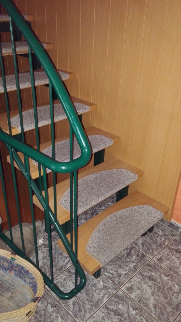

Ich habe vor mein Treppenhaus ( 3 x 15Stufen ) mit LED Stripes zu
versehen welche mit 12VDC betrieben werden. Insgesammt werden es ~22m
was schon ne Menge an Kabel bzw In/outputs benötigt.

Das ganze soll nicht mit Bewegungsmeldern laufen, da mir das zu ungenau
ist. Deshalb suche ich noch eine Lichtschranke etc. die sich ggf. auf
die Stufenbreite einstellen lässt, jeweils für "oben" und "unten" (kennt
ihr vlt. etwas passendes/preisgünstiges ?) Was man auch im
Haushaltstreppenhaus anbringen kann ohne gleich zu übertreiben (ich
denke ihr wisst was ich meine)

Da wir ein Hund haben und der in der mittleren Etage meist vor der
Treppe Haust sind Bewegungsmelder nich so gut. Da zwar Tagsüber die
Treppenbeleuchtung ehh deaktiviert ist wegen dem Dämmerungsschalter,
würde diese aber Abends dauernt eine Fehlschaltung verursachen nur weil
der Hund sich mal vlt. bewegt ;)
Deswegen suche ich noch eine Auslösungsvariante die ich (siehe Bild)
irgendwie "unsichtbar" anbringen kann und nicht zu Fehlauslösungen
führt. Mir schwirrt da schon eine Lichtschranke unter der Treppe vor
aber so richtig gefunden habe ich bisher nichts.

Also das Thema Hund und Katzen habe ich auch. Kann man aber sehr weit
einschränken. Die IR Melder kann man in ihrer Sicht auf eine Fläche
oberhalb der Treppe einschränken. Damit erfassen sie die Tiere nicht.

Mit dem Abkleben/eingrenzen werde ich auch so machen. Habe mir nun
kleine 12V PIR Bewegungsmelder bestellt. Hoffe die taugen was sonst
gehen se wieder zurück ;)
