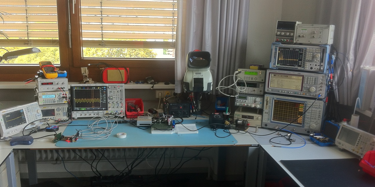

@MiWi: Es geht vor allem darum, einem UHF-RFID-Reader-Chip + PA +
Richtkoppler + MUX bei der Arbeit über die Schulter zu schauen während
ich das Ganze mit einem µC ansteuere. Mit was würdest du das messen?
Ich denke dafür eine Mehrkanalige Messungen im Zeitbereich zu brauchen.
Habe zwar einen ganz ordentlichen Messgerätepark hier (siehe Bild) -
aber Zeitbereich kann ich > 500MHz derzeit nur mit dem Spectrum-Analyzer
(Span=0) Amplitude mit einem Kanal - das reicht mir nicht.
Gruß,
Nikias
OP
@Andreas, @Dudo: Wenn ich sage Hobby=Beruf, dann ja ;-) Ist ein Teil
meines Arbeitsplatzes - Wir sind eine kleine Firma und das ist zum
größten Teil 2nd Hand Equipment - wobei mich das bei VNWA, Messender,
Spekki, Rubidium, Power-Meter, Counter etc. auch nicht stört... Macht
trotzdem was es soll und viel Spaß.
Zurück zum Thema: Angenommen ich will prüfen, in wie weit mein MUXING
inkl. verschiedenster Delays Zeitlich zum ein/aus des PA und der
Datenframes passt. Wie mache ich das ohne Oszi in dem Frequenzbereich?
Gruß,
Nikias

Gegenfrage: Du modulierst 868MHz mit ein paar kHz um ein Signal per fm
zu übertragen. Glaubst Du, daß das ein Oszi darstellen kann?
Selbst ein MultiGHz-Samplingkopf wird da seine Schwierigkeiten haben.
Ich würd also schauen, was ein Empfäger macht. Und da Du die PA
offensichtlich nur ein/ausschalten willst - wieso reicht Dir da ein
entsprechend eingestellter SA (Sweep 860 - 875 MHz, 30kHz Filter etc so
das es schnell geht), der sein heruntergemischtes Signal auch analog
ausgeben kann nicht? Kannst ja das Signal dann auf den 4. Kanal vom Oszi
legen - oder verstehe ich Dein Problem nicht richtig?
Und überhaupt - warum ist das wichtig, solange das Signal auch sauber
ankommt?
Grüße
MiWi
Späte Antwort aber vielleicht hilft`s Dir doch:
nimm ein MDO4000 von Tektronix. Da ist ggfs ein SA eingebaut und wenn
ich mich richtig an die elektronika erinnere gibts als Option einen
Logicanalyser mit 16 Kanälen.
Der SA kann als Triggerquelle dienen kann. Obs umgekehrt geht weiß ich
nicht (hab hier "nur" ein MDO3000 mit dem vollen SA herumstehen)
Du könntest also auf den SA triggern und dann sehen, ob sich was im
Pretrigger mit den Logikkanälen getan hat.
Tek ist grad recht scharf auf's Demogeräte herborgen, sie bieten auch
sehr gute(!) Preise an wenn Agilent oder Le Croy auch in der Tür stehen.
