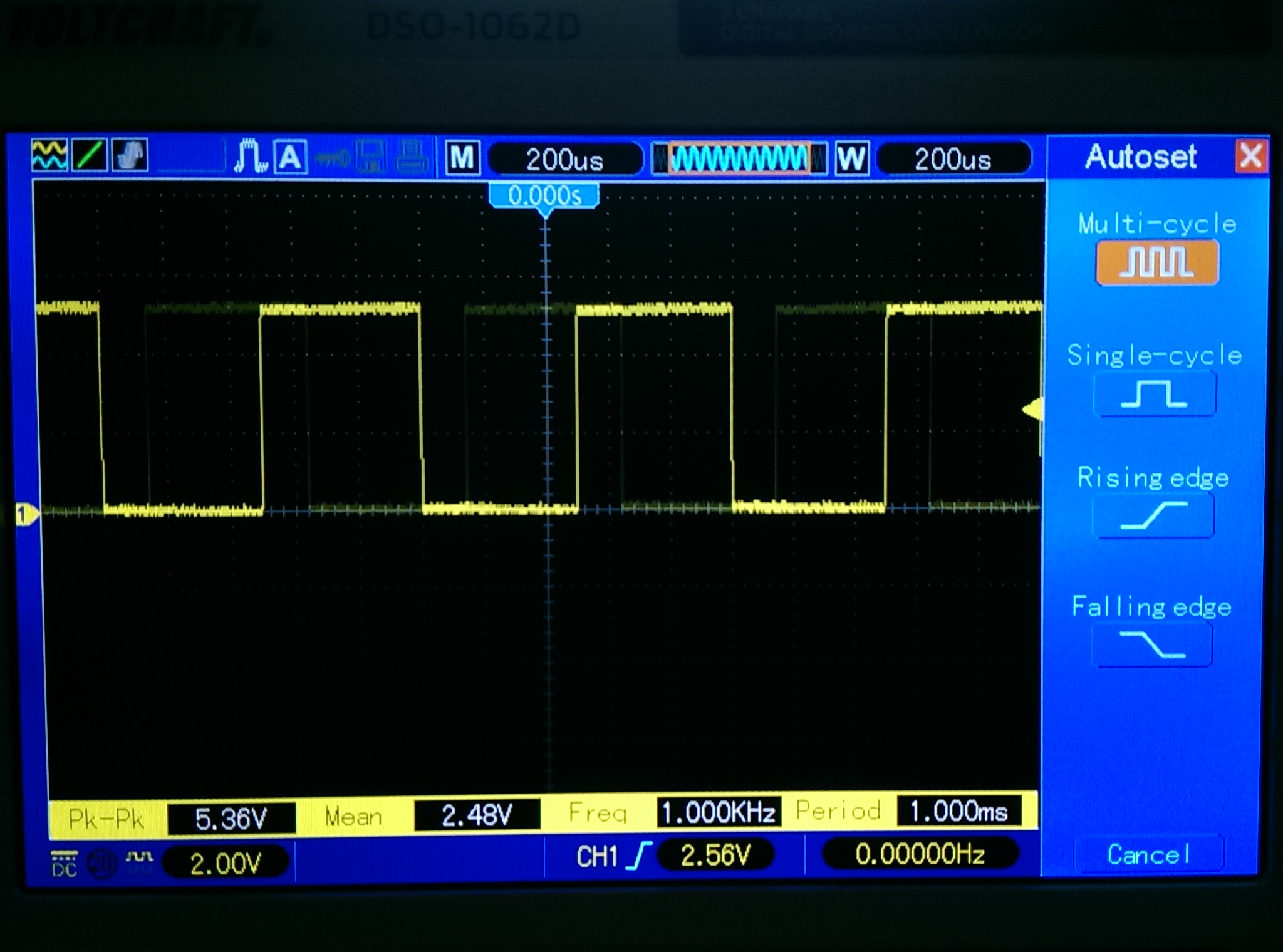

ich habe mir das Oszilloskop Voltcraft DSO-1062D gekauft und habe eine
Frage zur Triggerung bzw. der Autosetfunktion.
Wenn ich ein Rechtecksignal anlege (z. B. das 5 V - 1 kHz Testsignal des
Oszilloskops) und ich dann die Taste Autoset betätige, flackert das
Rechtecksignal hin und her. Der Triggerlevel wurde beim Autoset
automatisch auf 2,5 V (50 %) gesetzt.  Erst wenn ich den Triggerlevel im
Nachhinein auf 1,6 V runter drehe bekomme ich ein stehendes Bild.
Da ich keine Erfahrung habe wollte ich fragen ob das beschriebene
Verhalten normal ist. Über eure Hilfe würde ich mich sehr freuen.
Christian

OP #3809257
Hallo, vielen Dank für eure Hilfe!
Der Trigger steht auf steigende Flanke, DC coupling. Das Oszilloskop
steht auch auf DC coupling.
Ich weiß, dass es nur ein Hilfsmittel ist, aber bei dem eigenen
Testsignal müsste der Autoset ja normalerweise ein stehendes Bild
erzeugen, denke ich.
Der Tastkopf ist richtig eingestellt, ich habe es auch mit dem zweiten
probiert. Das Massekabel ist auch angeschlossen und ich habe keine
Störquellen in der Nähe. Ich habe die Einstellung vor der Messung über
Default Setup zurückgestellt, so wie es in der Bedienungsanleitung
beschrieben ist.
Allerdings habe ich das Gerät, wie in der Anleitung beschrieben, über
die Selbstkalibrierungsfunktion kalibriert.
Sehr seltsam ist auch, dass ich ein stehendes Bild bekomme wenn ich das
Signal vertikal in die Mitte schiebe, ohne den Triggerlevel zu
verändern.
Bilder kommen heute Abend.
Danke!

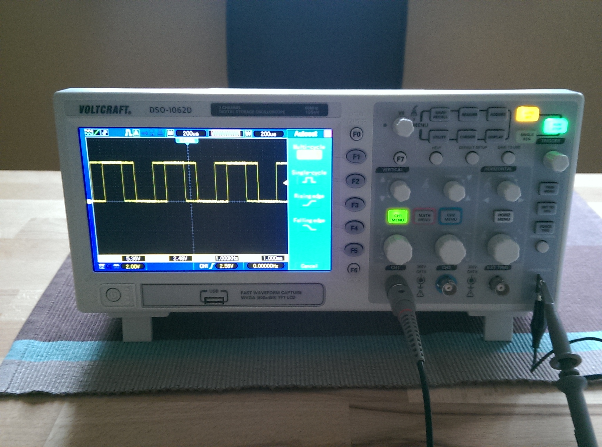

OP #3809307
Hier die Bilder, Bild 1-2 flackert, Bild 3-4 steht.
Ich habe die Messung nach Anleitung durchgeführt:
1. Tastkopf auf 10x
2. Default Setup
3. Tastkopf an Testsignal anschließen
4. Autoset
Ich habe gerade mit einem Techniker vom Conrad telefoniert, er hat
gesagt ich soll es zurückschicken, das ist nicht normal.
Des Weiteren ist mir aufgefallen, dass ich die Zeit auf 2 ns
runterdrehen kann. Sollte die nicht eigentlich bei 4 ns begrenzt sein?
