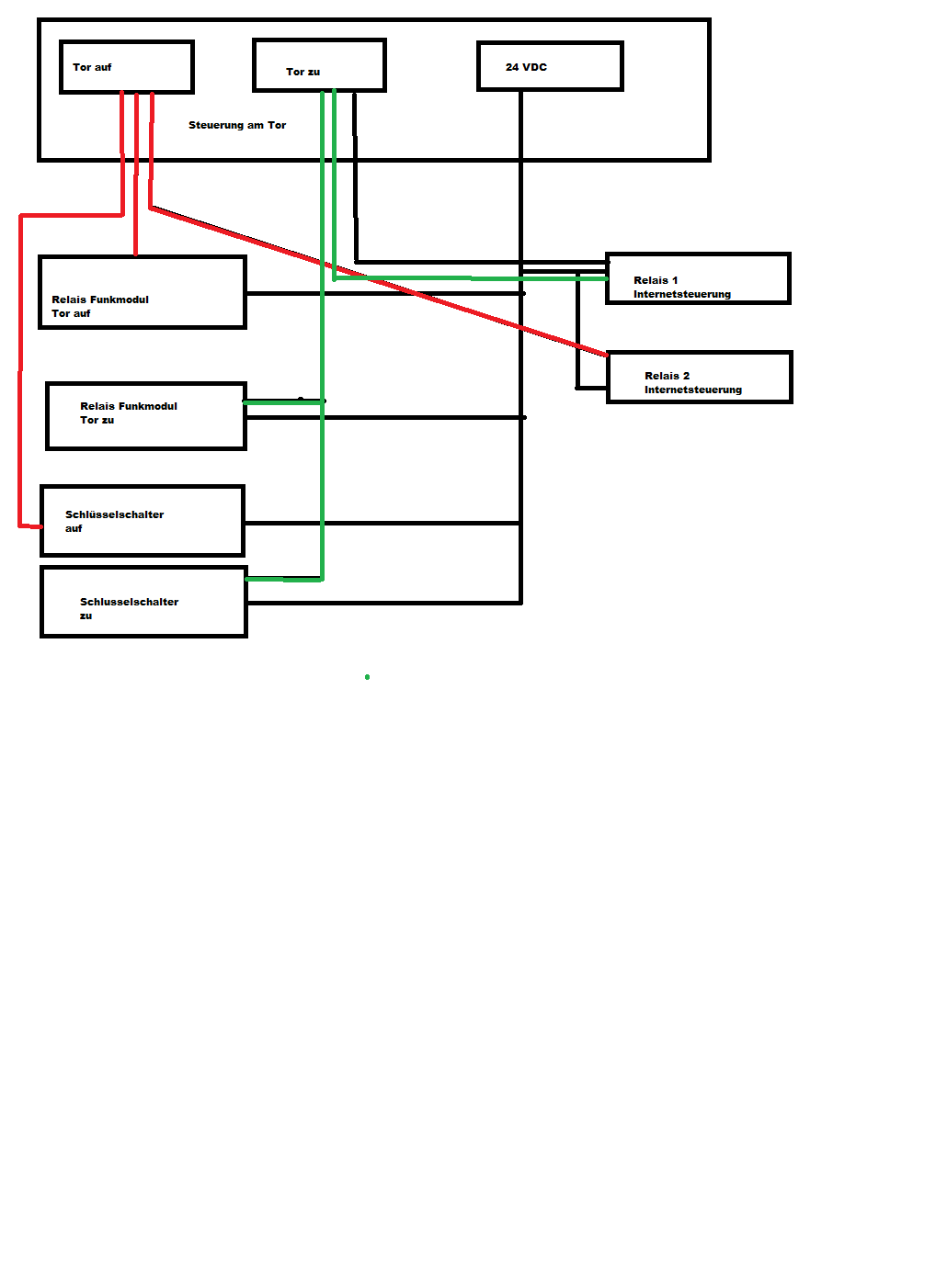

Hallo Leute,
kleines Problem mit der o.g. Relaiskarte von Pollin.
Diese hängt an meiner AVR NET IO und lässt sich auch wunderbar
schalten...Intern im Netz, über Iternet, alles kein Problem....
Das Problem liegt darin, das ich mit der Karte ein Tor steuern möchte.
für die Steuerung benötige ich nur 2 der 8 Relais. Die Steuerung sieht
vor das 24V DC getastet werden.
Relais 1 Klemme 1 liegt an Steuerung auf.
Relais 1 Klemme 2 liegt an Spannung DC, gebrückt mit Relais 2 Klemme 2.
Relais 2 Klemme 1 liegt an Steuerung zu.
Relais 2 Klemme 2 liegt an Spannung DC, gebrückt mit Realis 1 Klemme 2.
mit dieser Bestückung kann ich das Tor auch öfnnen und schließen, jedoch
nur noch über die Relaiskarte. Handsender und Schlüsseltaster reagieren
nicht mehr.
Liegt das evtl. an der langen Steuerleitung zur Realiskarte ? ( ca. 50m
oder trennen die Relais nicht ordentlich ? Laut Multimeter habe ich
jedoch keinen Durchgang der Relais im Ruhezustand...fließt Irgendwo ein
Strom oder muss ih bei der Karte noch etwas entkoppeln um einen sauberen
Betrieb zu Gewährleisten ?

#3814190
Hi
Ich habe eine Kaffeemaschine von Tschibo....
Leute, so oft wurde hier auf einen Schaltplan hingewiesen. Ist es denn
so schwer, mal eben Paint zu öffnen, die paar Kringel und Striche zu
zeichnen und so zumindest einen Anhaltspunkt zu liefern. Oder gibt's
hier Geld für die zutreffende Antwort ala Preisausschreiben?
Die Skizze von mir ist nnur ein Beispiel, wie einfach so eine
Paintzeichnung ersttellt werden kann. Statt dessen schreibt ihr ein
halbes Buch über Probleme. Mann, das ist langsam nervig.
Gruß oldmax
OP #3817330
Es geht ja auch nur darum, das ich sobald ich die 3 Leitungen an die
Relaiskarte anschließe, nicht mehr mit dem Funktaster und dem
Schlüsseltaster steuern kann, sondern ausschließlich mit dem AVR Modul.
das Obwohl beim nicht angezogenen Relais kein Durchgang zu verzeichnen
ist.

OP #3817430
Laut Multimeter hat das geöffnete Relais keinen Durchgang. Schaltet es,
hat es auch Durchgang.
Im Tastmodus beträgt die Schaltdauer 0,5 sek.
Mir erschließt sich nur nicht, wieso mein Tor nicht mehr auf meine
anderen Bedienungsarten reagiert, wenn ich die Internetsteuerung
aktiviere.
#3817435
> aktiviere.
Klemm halt mal die rote und die grüne Leitung, die zu den Relais führt
auf. Aber an den Relais.
Du willst wissen, ob die langen Kabel ein Problem sind. Häng den Net-IO
von der Restschaltung weg aber lass die Kabel an der Torsteuerung drann,
dann weisst du es.
Gast #3874194
Ich habe mir doch einen Raspberry zugelegt und mit dessen Relaiskarte
funktioniert es wunderbar. Mit der Relaiskarte des Net IO ging es auch,
nachdem ich die Stromleitung weggelassen habe und eine externe
Stromquelle aufgeschalten habe.
