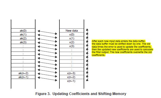

Ich muss mich für ein Projekt im Thema "Accoustic echo cancellor"
einlesen. Ich habe zwar ein paar informationen gefunden, habe aber
dennoch große Lücken wie das funktionieren soll.
Ich verwenden den LMS-Algorithmus, und dabei habe ich ein paar fragen
dazu.
Wie viele Daten werden pro Zyklus neu in den Buffer gespeichert um
daraus einen neuen filterkoeffizienten zu errechnen?
--> Bild
Wird immer nur ein neuer Filterkoeffizient errechnet oder geschieht das
durch ganze Blöcke von neuen Koeffizienten?
--> Bild
Ist es notwendig eine "Speech detection" einzubauen?
-> Habe immer verschiedene AEC-arten gesehen, bei manche war er dabei,
bei manche nicht.
Und hat jemand nützliche Unterlagen zum einlesen?
Wäre super wenn ein bisschen mehr Klarheit bei diesem Thema wäre.
Ein Sample wird in den Buffer geschoben.
Es werden in jedem Schritt alle Filterkoeffizienten adaptiert. Was das
ganze bei langen Filtern sehr rechenaufwendig macht, deshalb nimmt man
einen reinen LMS nur wenn man sehr kurze Echopfade adaptieren muss.
Schneller geht's mit einer Implementierung im Frequenzbereich.
Eine double talk detection brauchst du immer wenn es in der Praxis
funktionieren soll.
"Acoustic Echo Control – An Application of Very High Order Adaptive
Filters"
(http://kang.nt.e-technik.tu-darmstadt.de/nt/fileadmin/spg/lectures/af/ieee_sig_pro_mag_1999.pdf).
Ausführlicher und in Buchform: Hänsler, Schmidt, "Acoustic Echo and
Noise Control: A Practical Approach", ISBN 0471453463

Eine Frage ist hätte ich noch, dass wo die Speech detection gemacht
werden soll?
Im "Bild" ist nämlich die Speech detection erst am Schluss. Ich habe mir
ganze Zeit gedacht, dass die Speech detection vor dem berechnen des
Ausgangs gemacht werden soll, da auch von der Speech detection bestimmt
wird ob dies überhaupt berechnet wird.
Oder wird es erst am Schluss gemacht und für den nächsten Zyklus
bestimmt?
