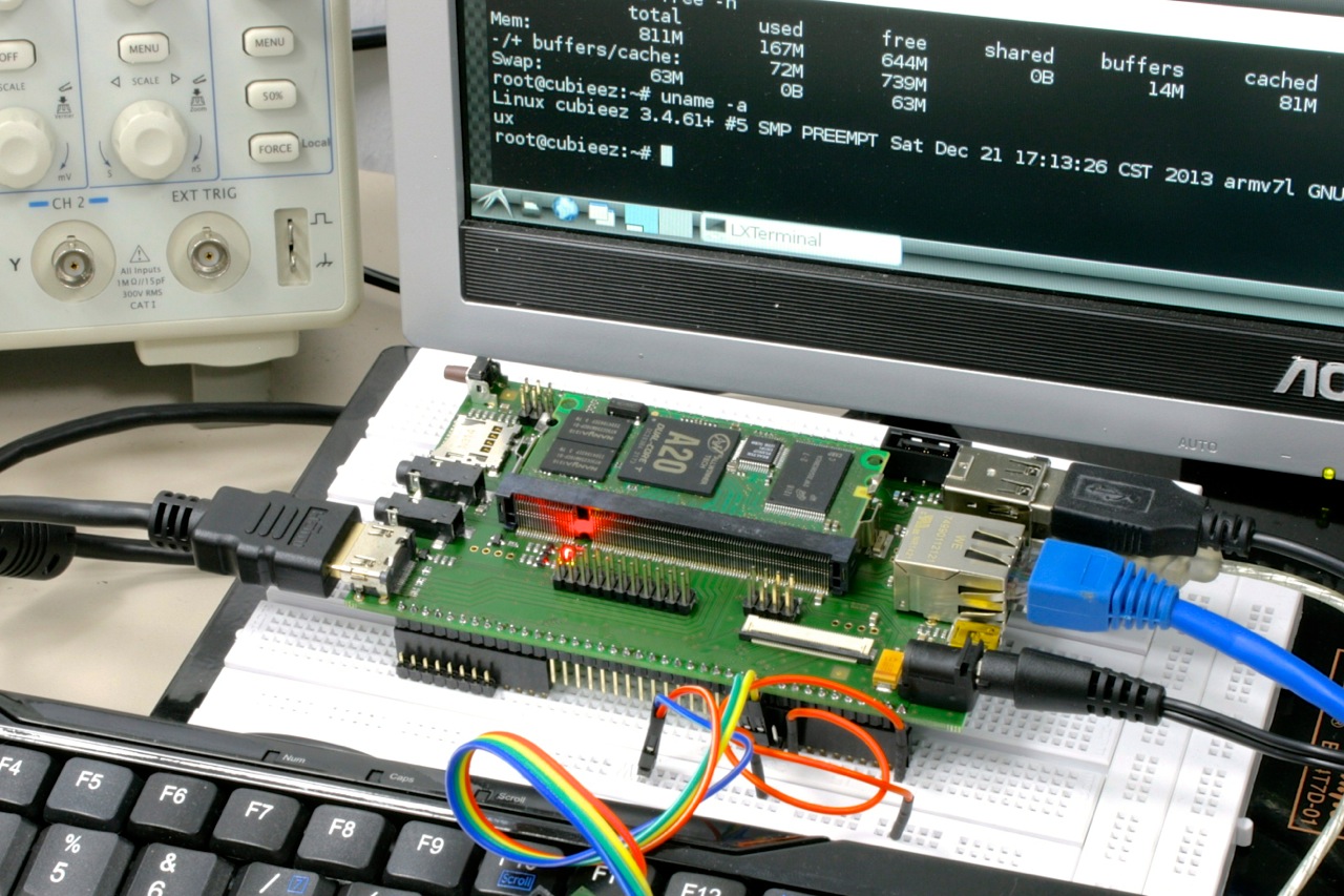

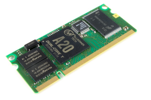

#3828765
Einen powervollen SO-DIMM Rechner auf A20 Basis gibts ab November bei busware. Das Ding hat 4GB Flash, 1GB RAM, Ethernet PHY mit Dual Core GHz CPU, USB und HDMI. Das Modul ist z.B. Cubieboard kompatibel, sodass man SD/NAND-Images direkt verwenden kann. Siehe: http://sompi.de
#3828769
Mr.T. schrieb: > Das Modul ist z.B. Cubieboard kompatibel, sodass man > SD/NAND-Images direkt verwenden kann. ist ne preisfrage und es drängt sich die frage auf wie schließe ich es an... gibt´s n mainboard wo ich das einstecken kann? das cubieboard3 ist schwer zu bekommen. hab das bei pollin bestellt ist aber momentan nicht an lager und wird irgendwann nachgeliefert. da scheint der bedarf angezogen zu haben. mfg
#3830459
Es gibt ein Entwickler-Board um das SoMPi-SODIMM zu testen. Den Riegel soll man ja in sein eigenes Layout integrieren. Praktisch baut man sich mit ein paar Buchsen sein eigenes Cubieboard das auf die eigene Anwendung zugeschnitten ist und auch in ein Gehäuse passt. Antwort schreiben |
