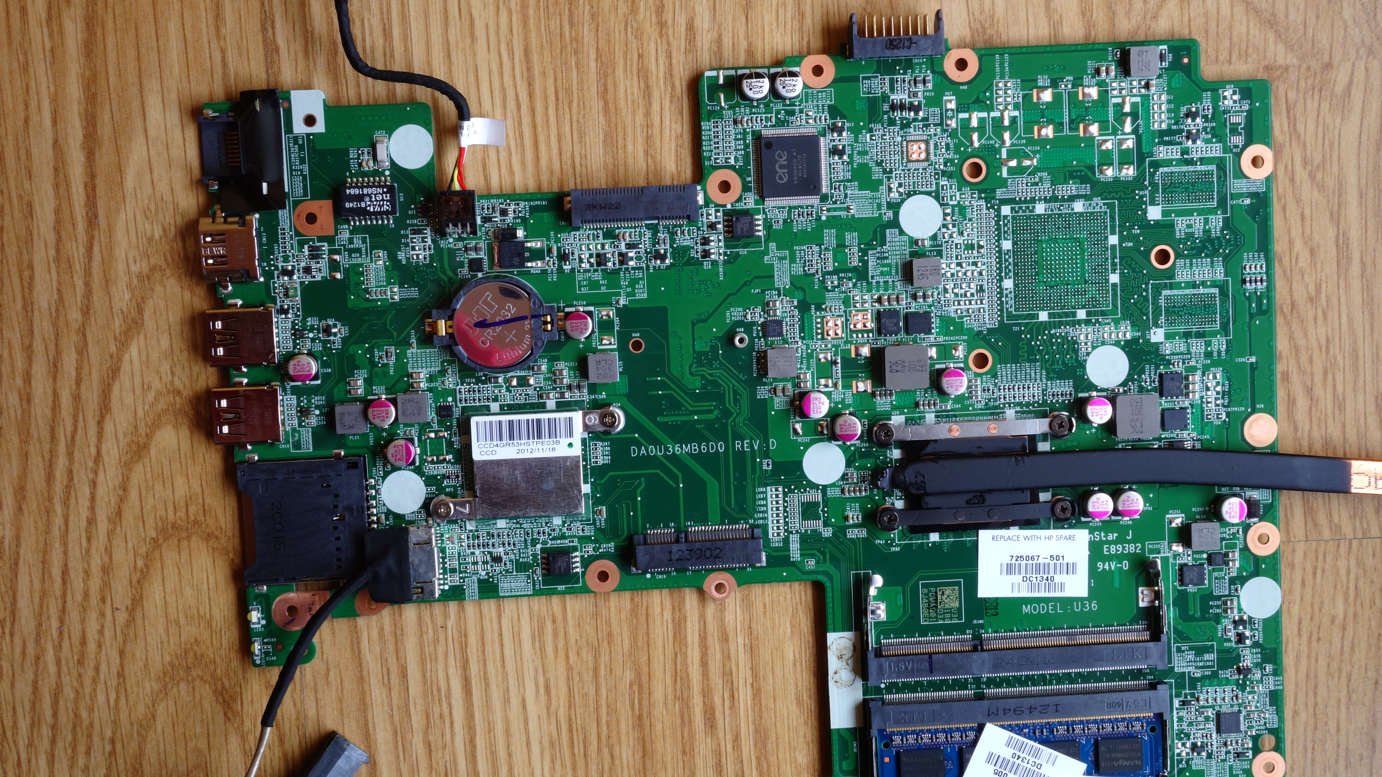

ich hier ein Notebook in das bisschen Flüssigkeit rein gelaufen ist.
Seitdem lässt sich das Teil nicht mehr einschalten.
Ich hab das Mainboard mal ausgebaut. Sieht so weit eigentlich ganz OK
aus.
Könntet ihr mir evtl. mal mit drauf schauen und mir ein paar Tips geben
wie ich messen kann um den Fehler einzugrenzen?
Ich häng hier mal ein Foto vom Mainboard mit an. Falls ihr noch andere
braucht sagt Bescheid.
Danke schon mal
mfg
Blumenkind

Kannst du die stelle eingrenzen wohin die Flüssigkeit gelaufen ist?
Welche art von Flüssigkeit?
bisschen Flüssigkeit < 0,1L ?
War das Gerät an? Ist es Dadurch ausgegangen?
War der Akku drine und das Ladekabel angeschlossen?
Garnix? Keine Led kein Lüfter nix? oder nur kein Bild?
Und selbst wenn du wüsstest was defekt ist. Würdest du dir zutrauen an
dem teil irgendwas zu löten? Hast du überhaupt geeignetes Werkzeug?

Zur Flüssigkeit:
Es war Kaffee und ich habe den rein gekippt als das Notebook noch an
war. Danach ist es ausgegangen und nicht wieder an. Akku war zu diesem
Zeitpunkt noch drin.
Das Ganze ist auch schon 3-4 Wochen her. Trocken sollte also schon alles
sein.
Zum Thema „Der ist von 2003! Wegwerfen“:
Ich glaube nicht, dass es 2003 schon Windows 8 und einen i5 mit 4GB DDR3
RAM gab. Das Ding ist maximal ein Jahr alt.

Naja, was erwartest du denn für Antworten? Du siehst ja selbst, dass die
Bauteile alle gut aussehen. Günniii hat gefragt, was denn passiert, wenn
du versuchst das Notebook einzuschalten?! Wie lang war der Akku noch im
Notebook nach dem Flüssigkeitseintritt?
Auch wenn du denkst es wäre trocken, wäre mein erster Schritt eine
Reinigung mit Isopropanol (vorher Ram raus, Kühler ab, ggf. Aufkleber
ab). Auch wenn es reiner schwarzer Kaffee war, führt das zu
Ablagerungen..
Wer weiss, wie es unter den BGAs aussieht - grundsätzlich glaube ich
auch, dass wohl dort der Fehler zu suchen ist, da kannst du weder viel
messen, noch viel machen, wenn ein Defekt vorliegt.

Wenn man  nach einem Nässeschaden zu früh schaut ob es noch geht, kann
das der größte Fehler sein. Was man jetzt noch tun kann ist das Teil in
Spiritus baden , danach in warmen destiliertem Wasser. Mit einem Haarfön
zuerst kalt das Wasser abblasen dann Warm. Danach in den Backofen bei 50
Grad und die Tür dabei einen Spalt offen lassen. Nach zwei drei Stunden
sollte es durch getrochnet sein. Danach und zur absoluten Sicherheit
nochmal einen halbenTag hochkant stellen. Danach kannst es wieder in
Betrieb nehmen. Es Versteht sich von selbst ,dass für diese Prozedur die
Lithium Batterie rausmuß. Während das ganze trocknet kannst auch eine
Kerze aufstellen....;-) Also das würde ich noch vor dem wegwerfen
machen.
Nachtrag: Was ist eigentlich mit der Tastatur? Hat die nix abbekommen?
Eventuell ist die auch nass? Normalerweise sind diese Tasten
waschdicht...normalerweise.....

@  Blumenkind (Gast)
Ich würde mir ein Flasche Spiritus und einen Kanister destilliertes
Wasser besorgen.
Erst sollte man die Wasserlöslichen Teile wegbekommen, das heißt man
nimmt eine wasserdichte Tüte schüttet dort 1/2 Liter destilliertes
Wasser rein und ca. 200ml Spiritus.
Das Mainboard wird dann dort rein gelegt und die Tüte so
zusammengefaltet dass keine Luft mehr drin ist und das Wasser nicht
rausfließen kann.
Nach einem Tag kann man es dann noch mal säubern, ich nehme dazu eine
einfache Bürste (oder auch eine alte Zahnbürste) und Spülmittel.
Jetzt noch mal mit destilliertem Wasser reinigen und dann wieder in die
Tüte legen, dieses mal aber nur Spiritus hinzugeben.
Nach einem Tag kann man es dann trocknen.
Zur initialen Trocknung kann man einen Fön nehmen, aber selbst nach
einer Stunde fönen ist noch überall Wasser, inzwischen ist auch der
Wasseranteil in den Siliziumchips erhöht da man das Board so lange
gebadet hat.
Ich hatte es damals so gemacht dass ich einen leistungsschwachen Fön auf
niedrigster Stufe in eine größere Holz-Kiste auf eine feuerfeste
Unterlage gelegt hatte und dort dann das Mainboard ebenfalls, etwas
erhöht in die Mitte gehangen habe.
Mit einem Thermometer welches auch die Außentemperatur anzeigt habe ich
die Temperatur in der Kiste überwacht. (die Kiste war nicht richtig
dicht, daher ist die Temperatur nicht über 60°C gestiegen und mehr hätte
der billige Plastikfön auch nicht ausgehalten)
Wenn du es einfach nur so liegen lässt kann es auch mehrere Wochen
dauern bis die Feuchtigkeit vollkommen weg ist.
