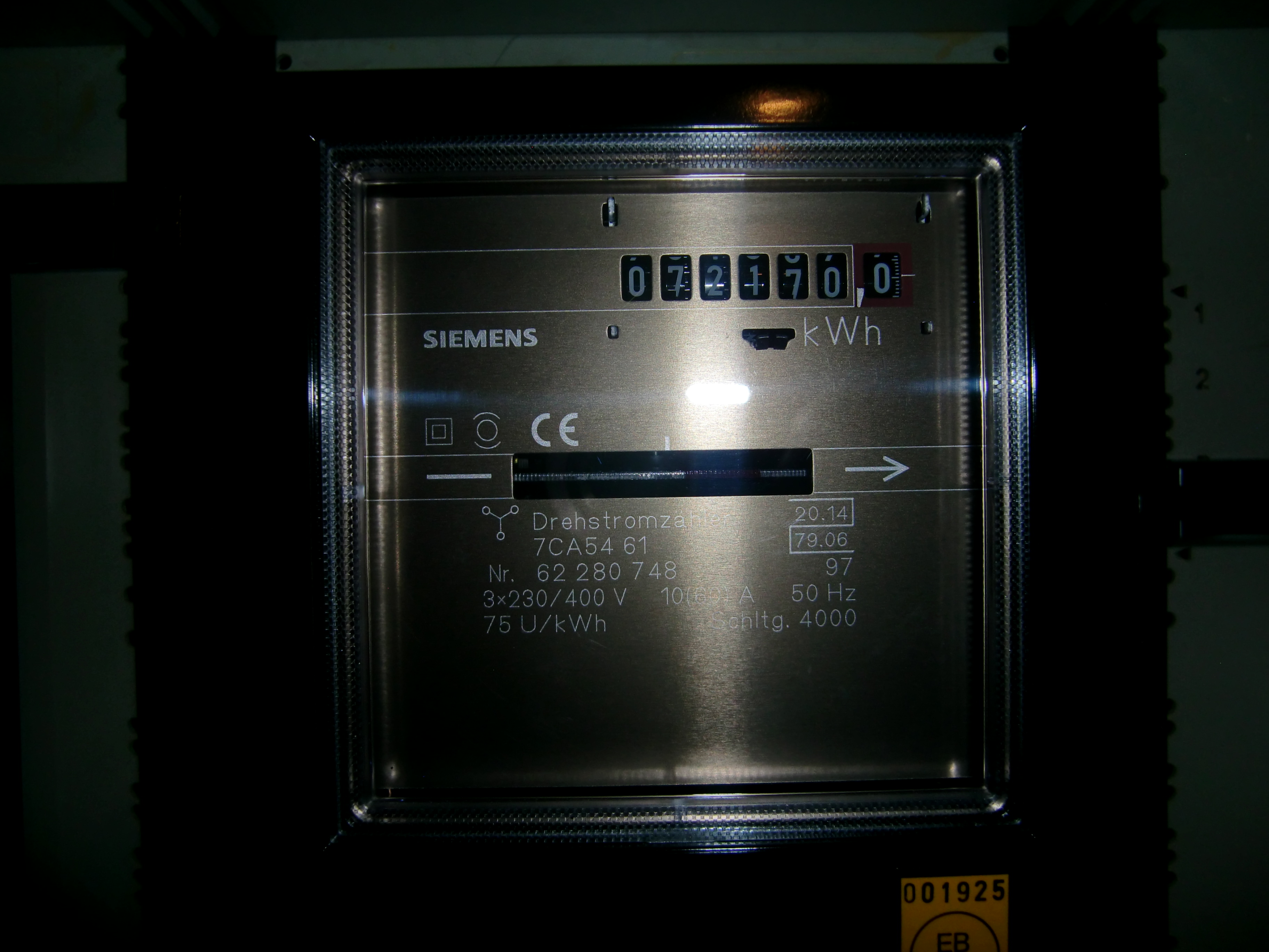

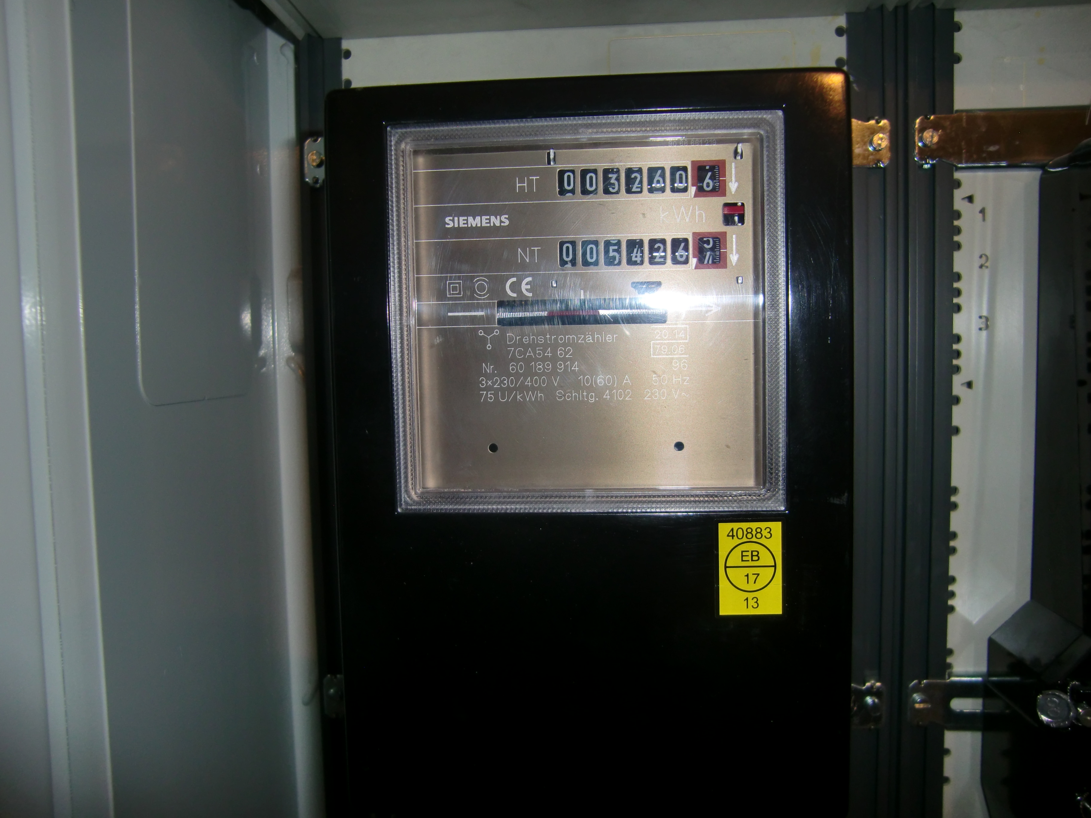

Wir haben 3 Stromzähler und heizen mit Strom (Heizplatten). Als wir das
Haus kauften wurde uns gesagt, dass der HT/NT Zähler nur für die Heizung
und der andere für den Haushaltsstrom zuständig ist. Nur musste ich
heute aufgrund von Tarifproblemen unseres neuen Energieversorgers
feststellen, dass der NT Tarif weiter zählt, obwohl die Heizplatten
sowie deren Sicherungen ausgeschaltet sind. Habe ich da etwas falsch
verstanden? Deswegen macht auch der neue Energieversorger Probleme. Da
er sagt unser alter Versorger, die Stadtwerke rechnen keinen
Heizungstarif, oder so ähnlich. Kennt sich jemand aus? Wir haben auch
immer horrende Rechnungen und einen KW verbrauch von zusammen ca 12000
im Jahr, obwohl ich Strom spare und alles ausschalte.
#3810373
Ja, aber 12000 kWh mit elektrischer Heizung ist nichts
außergewöhnliches. Für ein Einfamilienhaus mit 2 Erwachsenen und 2
Kindern rechnet man ohne elektrische Heizung schon mit 4500 kWh.
Schalten deine Zähler zwischen HT und NT um? Das passiert dann
normalerweise mit Rundsteuer Signalen vom EVU.

2. Sicher, dass die Zähler nicht einfach in Reihe sind? Je nachdem
welchen Tarif man hat, wird der normale oder der HT/NT-Zähler abgelesen.
War bei unserer alten Wohnung so.
Wenn die in Reihe sind müssten die ja gleich schnell zählen.
3. Wenn die nicht in Reihe sind, hat vielleicht jemand die
"Heizverdrahtung" manipuliert im Haus. Scheint ja schon eine ältere Bude
zu sein, da können viele ihre Finger dran gehabt haben.
Gast #3810397
Es läuft nur der NT Zähler unten. Der obere Wert bei HT ist seit gestern
gleich geblieben. Der Zähler daneben läuft ständig. Da wurde mir gesagt,
es sei der Haushaltsstrom.
Gast #3810451
Gi schrieb:
> Als wir das Haus kauften wurde uns gesagt,
Da stehen derade mal 3260+5426 drauf, zusammen 8686
da stehen 72170 drauf, also 9 mal so viel.

#3810881
Gerade wenn es neues, sehr gut isoliertes Haus (Passivhaus) ist, macht
die elektrische Heizung auch noch Sinn - die braucht man dann nämlich
nur an ganz kalten Tagen, und so viel Strom kommt dann auch nicht
zusammen.
Allerdings sollten dann kein 12000 kWh im Jahr zusammenkommen, sondern
eher die Hälfte.
Wie die Zähler verschaltet sind, sollte man ggf. prüfen. Es könnte sein,
das ein Zähler erstmal alles misst, und die andern dahinter die Anteile
Nacht und Heizung noch mal getrennt.
Gast #3811011
Erstmal grundsätzliches: Der Otto-Normalbürger mit Einfachtarifzähler
zahlt einen Mischpreis, der zwischen Normal- (=Hoch-) und
Neben-(=Niedrig-)Tarif liegt, den Kunden mit Zweitarifzähler (HT und NT)
bekommen.
Dein Ziel sollte also sein, den HT-Zähler so wenig wie möglich zu
belasten.
Mein Tipp: suche Dir einen guten unabhängigen Energieberater oder
Elektriker, der die gesamte Anlage untersucht (welcher Verbraucher an
welchem Zähler hängt). Dabei kannst Du Vorarbeit leisten.
> Nur musste ich heute aufgrund von Tarifproblemen unseres neuen
> Energieversorgers feststellen,
Kannst Du das bitte konkretisieren? Welche Probleme genau.
Bitte genauere Angaben, wie schnell, wie weit?
Welche Verbraucher waren an?
Es kann sein, dass Du für die Heizung einen Spezialpreis bekommst, wenn
Du dem Versorger das Recht einräumst, bei Strommangel für eine
vereinbarte Maximalzeit die Heizung per Rundsteuerempfänger
abzuschalten.
Tarifdschungel ist dafür der richtige Begriff. Verhandeln hilft.
> die Stadtwerke rechnen keinen Heizungstarif, oder so ähnlich.
Ja, Dein Anbieter. Wieso fragst Du uns? Woher sollen wir wissen, welchen
Vertrag Du hast?
