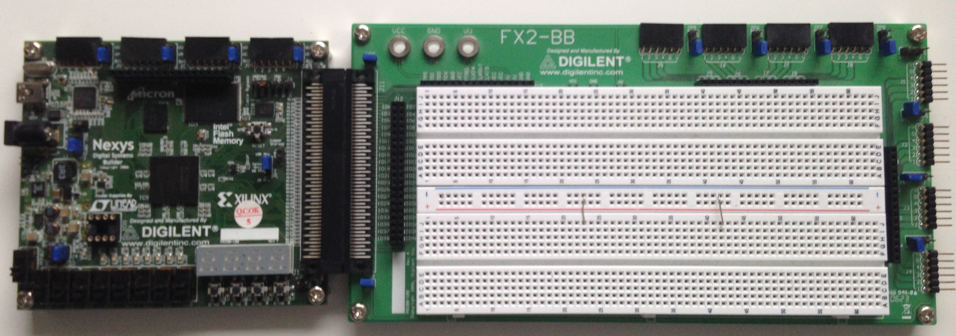

[V] Digilent Nexys + Breadboard
Martin Wende schrieb:
> Die Flankensteilheit ist bei FPGAs im Constraintfile einstellbar, sogar
> der maximale Ausgangsstrom.
> Hast wohl noch nicht so oft mit FPGAs gearbeitet, ne ;)?
Die Vermutung stimmt so nicht ganz! Ich nutze gerne CPLDs und kleinere
FPGAs. Beim MAXV lass ich auch die Ausgänge langsamer schalten, trotzdem
sind die Steilheiten noch recht flink. Vielleicht bin ich auch einfach
zu konservativ...
Bis auf den Spartan 3 kenne ich mich nicht mit den neusten Derivaten von
Xilinx aus. Allerdings gefällt mir persönlich die MAXV Serie als CPLD
Ersatz ausgesprochen gut. Hat Schmitttrigger-Eingänge, immer definierte
Ausgänge, Output-Enable Eingang, ist ausgesprochen recht schnell und ist
relativ günstig.
Das gleiche FPGA Board habe ich auch zu hause. Nur sehr schade, dass
kein FLASH Baustein onboard ist.
