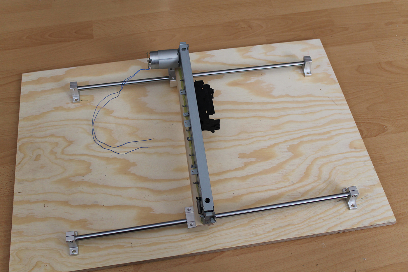

Moin!
Ich bin dabei eine Art XY-Plotter zu bauen. Dazu habe ich für die eine
Achse die Führung und den Antrieb aus einem alten Drucker genommen.
Für die andere Achse habe ich zwei Linearwellen mit Wellenhaltern und
zwei Schlitten, wie auf den Fotos zu sehen.

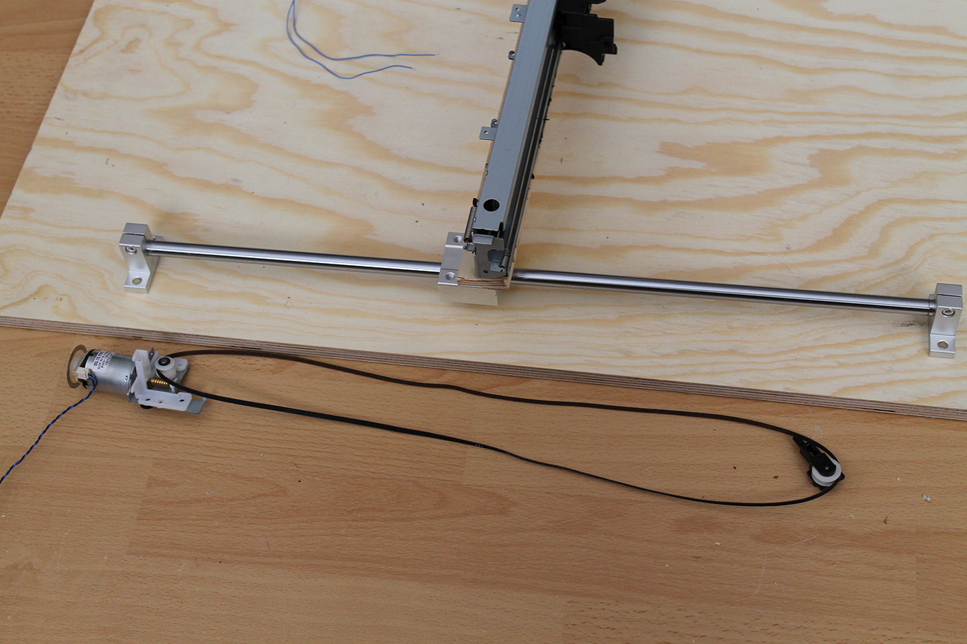

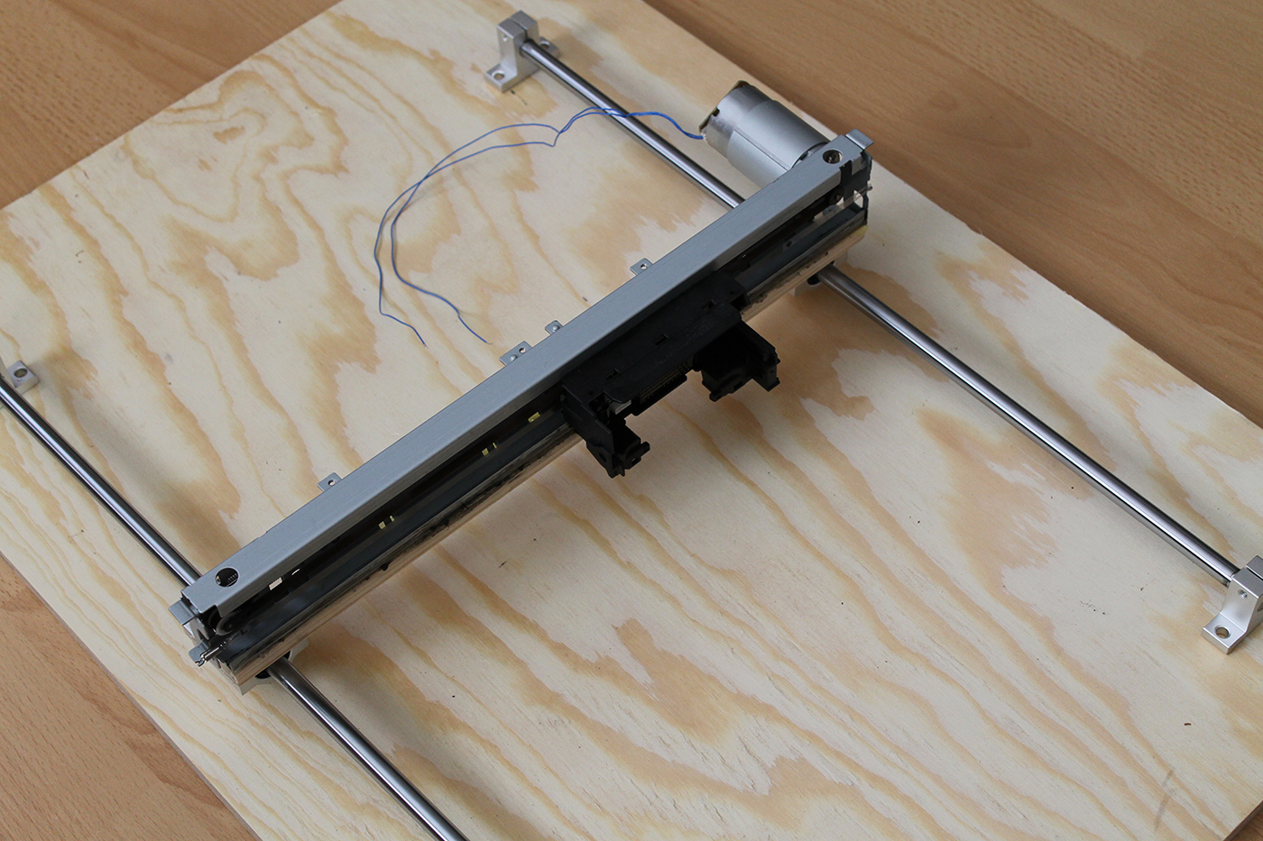

Nun bin ich auf der Suche nach einem geeigneten Antrieb für diese
Linearschlitten. Wie auf dem dritten Foto zu sehen ist, habe ich einen
Zahnriemen und Motor aus einem alten Scanner, doch leider ist der
Keilriemen etwas zu kurz für die 50 cm Linearwellen.
Wie würdet Ihr einen Antrieb realisieren? Mir kommt es insbesondere auf
die Mechanik dabei an, und wo man herbekommt, was man auch immer dazu
braucht. Die Art der nötigen Elektronik etc. ist nebensächlich, das
bekomme ich schon hin. Bin nur mechanisch nicht so begabt :)
Danke für Eure Ideen und Vorschläge!

Zahnriemen bekommt man auf dem 3D-Drucker-Sektor hinterher geworfen.
Es stellt sich nur die Frage, welche Massen bewegt werden sollen bzw.
gegen welche Kräfte gearbeitet werden soll. Eine Fräse wird man nicht
mit Zahnriemen vernünftig bewegen können.
Es soll nur ein Stift bewegt werden, also kein richtiges Gewicht.

Ok habe hier eine Seite gefunden, auf der es verschiedenste Zahnriemen
gibt:
http://www.keilriemenexpress.de/zahnflachriemen-zahnriemen-shop.html
Aber ich kenne mich leider überhaupt nicht aus. Welche Kategorie
entspricht dem Zahnriemen, den ich schon habe. Benötige ja am besten
genau denselben, nur in länger.

Gast #3811793
> braucht.
Wenn du keine mechanische Werkstatt hast, oder darauf zugreifen
kannst, dann bleibt eigentlich nur, einen Bausatz oder vorgefertigte
Teile zu nehmen. Evtl. kann ein Händler ein Teil auch nach Vorgaben
anfertigen, aber das wird auch was extra kosten.
Alternative wäre, eine bemaßte Skizze machen, hier einstellen und
mal rum fragen ob es einer für dich anfertigt, der die Maschinen
dafür hat. Mit Trollerei im Forum musst du aber rechnen.
