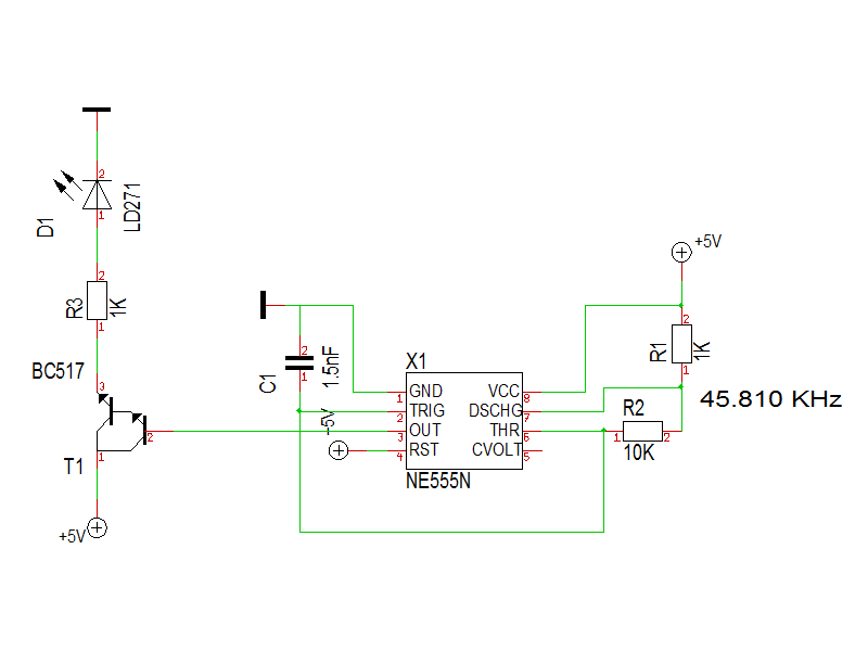

(Zweites Bild Schaltplankorrektur: 10K Ohm war falsch geschaltet. Danke
Ulrich H. für den Hinweis.)
Mein Vorhaben:
Ich möchte ein IR-Sende-Modul ohne Datenübertragung erstellen das mehr
als 30 Meter senden kann. Es soll lediglich nur ein Signal senden. Ein
Empfängermodul habe ich schon gebaut.
Ich habe mehrere Ir-Fernbedienungen, die mit 3V versorgt werden, mit
meinem Empfänger-Modul getestet. Viele hatten eine Reichweite zwischen
15 und 30 Meter.
Hier im Forum und in Google gibt es zwar viel über IR, Reichweite und
Modulation aber kein Beitrag erfüllt meine Anforderungen.
Anforderung:
- Die Reichweite soll mehr als 30 Meter betragen.
- Spannungsversorgung: 3V (2x 1,5V-AAA-Batterie)
- Verwendung von nur einer IR-Diode
IR-Sende-Modul:
- 5V Versorgung
- GsAs-IR-Diode LD274-1 (5mm, 3.3Volt, 950nm, +-25Grad, Fc:130mA)
- Timer NE555
- R1: 1K, R2: 10K = 45.810KHz
- C1: 1.5nF
- Taster ist zwischen Stromquelle und Schaltung
IR-Empfänger-Modul:
Der Empfänger ist an einem µC angeschlossen der eine LED schaltet sobald
ein Impuls empfangen wird.
- Empfänger: TSOP31238
- 5V Versorgung
- Signal Pulseingang am µC
Tests:
Frequenz-Tests:
Bei 36KHz kam ich auf ca. 3m Entfernung.
Bei ca. 46KHz hatte ich eine Entfernung von ca. 10m erreicht. Allerdings
musste ich auch genau auf den Empfänger zielen.
IR-LEDs:
Getestet habe ich auch verschiedene IR-LEDs aus Fernbedienungen. Die
Reichweite mit meiner Schaltung war max. 3m.
Ich bin am Punkt angekommen wo ich nicht mehr weiter weiß.
Muss ich meine Schaltung vielleicht umdenken?
Oder hab ich was übersehen?
Ich weiß es nicht.
Wie gesagt: Mit einer normalen Fernbedienung erreich ich 30 Meter.
Viele Grüße itAxel

2mA Impulsstrom ist viel zu wenig. Ich kenne RC5-Fernbedienungen, wo bei
frischem 9V-Block über 1A Impulsstrom durch eine LD274 getrieben wird.
Mit normalem Block dürften es noch über 600mA sein, und die 274 hält.
Allerdings ist die Wiederholrate bei RC5 wohl für das Überleben der
Diode notwendig, wenn diese dauerhaft nur 100mA abkann.
von Ulrich H. (lurchi)
Da gibt es mehrere Ansätze zu Erhöhung der Reichweite.
1) Es gibt IR Dioden die noch deutlich stärker gebündelt sind.
   Die Ausrichtung wird damit aber auch schwieriger
2) Man könnte mit einer Linse auch dem Empfänger noch eine gewisse
Richtwirkung geben.
3) Das Sendesignal könnte man verbessern. Passend wäre ein Rechteck mit
etwa 25% Tastverhältnis - die LD274 dürfte damit schon mal 400 mA
Pulsstrom vertragen. Zusätzlich sollte man das ganze noch einmal mit
einem 2. Takt mit 1-2 kHz Modulieren - eher etwas weniger als 50% aktiv.
Im Prinzip dürfte die LED dann noch mehr Strom - man muss es aber auch
nicht übertreiben, schon wegen der Laufzeit.
Durch die 2. Modulation wirkt die Verstärkungsregelung im Empfänger IC -
je nach Ausführung geht bei konstantem (38 kHz) Signal die
Empfindlichkeit zurück. Außerdem bekommt man die etwa doppelte
Batterielaufzeit.
4) Auf der Empfängerseite kann man das Signal auch noch mehr oder
weniger gut auf plausibilität Prüfen, und so Störungen unterdrücken. Das
Reduziert aber auch Ansprechgeschwindigkeit.
p.s. Bei der Schaltung stimmt auch noch was nicht - der 10 K Widerstand
sollte nach Discharge, nicht VCC.

Dein Empfänger hat eine AGC, die die Schaltschwelle dynamisch
verschiebt. Mit einem xx-kHz Dauersignal wird das nichts (Fig.3 im
Datenblatt).
Und bei einem 38kHz Empfänger kommt ein 45kHz Signal nur noch mit 30%
durch (Fig. 5 im Datenblatt).

Dein Taster schließt bestimmt länger als 1ms.  Für den Empfänger ist
dein Tastendruck wahrscheinlich eine halbe Ewigkeit.
Alex R. schrieb:
> Versteh ich das richtig, dass ich mit der Frequenz höher gehen soll?
Nein, guck dir die Fig.5 im DS an. Durch diesen Bandpass muss dein
Signal durch, bevor es im Empfängerbaustein zum Demodulator gelangt.

Die Empfänger sind auf eine Modulationsfrequenz (z.B. 38 KHz)
abgestimmt, bei der Frequenz (ggf. +- einige Prozente) ist die
Empfindlichkeit an höchsten. Der Ne555 und die Kondensatoren sind nicht
unbedingt so genau - da kann es passieren das man rechnerisch mit den
Teilen auf 46 kHz kommt, wenn man eigentlich erst 40 kHz erreicht hat.
Mit der Frequenz sollte man also nicht höher gehen, sondern da sollte
man schon die passende treffen. In der Regel wird man da nachmessen
(ggf. per Poti nachstellen) müssen, oder halt das Signal per µC und
stabilem Takt (Quarz) erzeugen.
Ein 50% Tastverhältnis ist nicht optimal, weil der Empfänger von der
Lichtleistung die Grundfrequenz bildet. Da sind kurze intensive Pulse
etwas effektiver: Wenn man den Puls von 50% Tastverhältnis auf 25%
verkürtzt, verliert man erst einmal etwa 30% der Signalstärke, braucht
aber nur 50% der Leistung. Wenn man dann den LED-strom höher wählt, so
dass man im Mittel den gleichen Strom hat, bekommt man etwa 40% mehr
Signal, oder etwa 20% mehr Reichweite. Viel ist das nicht, aber der
Aufwand ist minimal. Viel weiter runter als etwa 20-30% Tastverhältnis
bringt dann kaum noch Vorteile (sofern der Empfänger nicht speziell
dafür ausgelegt ist) - braucht aber unhandlich hohe Ströme.
Für mehr Strom wird man wohl einen stärkeren Transistor brauchen,
irgendwas in Richtung BD135 oder BC635. Ein Darlington muss es
eigentlich nicht sein, denn der NE555 kann schon recht viel Strom
liefern, und 3 V sind nicht so reichlich. Der Widerstand zur
Strombegrenzung liegt dann auch nicht im kOhm Bereich, sondern bei ein
paar Ohm. Bei 3 V wird die LED auch eher an den Kollektor gehen müssen -
der Widerstand kann ggf. am Emitter sein (das reduziert die Sättigung
des Transistors etwas). Mit etwa 1,5 V für die LED (bei z.B. 500 mA) und
200 mV für den Transistor sind das auch nur noch 1,3 V für den
Widerstand (z.B. 2,7 vielleicht 4 Ohm). Für den Anfang ggf. auch erst
mal 15 Ohm (d.h. nur ca. 100 mA) bis die Modulation zuverlässig
funktioniert. Der Widerstand an der Basis kann auch schon mal auf 50-100
Ohm oder so runter gehen.
Die 2. Modulation hat den Grund in der AGC Schaltung im Empfänger IC.
Das IC ist halt nicht für ein Durchgehende Signal, sondern Pulse mit
rund 0,2 - 0,5 ms Länge (und darin 38 kHz Moduliert) ausgelegt. Um die
richtig (von der Puls Pausenlänge) zu empfangen wird intern die
Verstärkung angepasst. Bei einem Konstanten Signal kann das zu Problem
und mehr Störungen als nötig führen. Das IC versucht halt auch das
konstante Signal noch irgendwie als Folge von Pulsen zu interpretieren
und regelt die Verstärkung so das man gerade so an der Grenze ist. Als
Mindestes kann man mit der extra Modulation noch einmal die Hälfte oder
etwas mehr an Leistung einsparen und bekommt weniger Störungen geschenkt
dazu. Die Modulation von Hand ist da schon zu langsam - das kann dann
noch einmal oben drauf.

Das ist in der Tat einer der Hauptkritikpunkte. Ein NE555 ist der
Bipolartyp und hat sowieso schon ordentlich Ausgangssättigungsspannung.
Dem noch einen Darlington nachzuschalten, gar noch als Emitterfolger und
dann noch mit 1K Vorwiderstand ... das grenzt schon an Sabotage. Da
muß man sich wirklich anstrengen, um eine noch schlechtere Schaltung
hinzubekommen. Zumal wenn man das ganze mit 3V betreiben will (und nicht
mit 5V wie im Schaltplan steht).
Ach ja. Ein BC327 reicht an dieser Stelle durchaus. Sind ja Pulse.

Wenn man die Schaltung mal gerade hinmalt ("+" oben, "Gnd" unten), dann
könnte man doch genauso gut auf die Idee kommen, einen kleinen
Logic-Level N-Kanal MOSFET zu verwenden.
Da der NE555 wohl kaum mit 3V, bei leeren Batterien noch weniger,
zufrieden ist, wird man für diese Schaltung wohl um einen kleinen
Spannungswandler nicht drumrum kommen. Zumindest die gängigen
NE555-Versionen von TI, ST und Diodes Inc. hätten lt. Datenblatt gerne
mindestens 4.5V zur Verfügung.

Einfacher als ein Spannungswandler sollte die CMOS Version statt des
NE555 sein, also ein LMC555, ICL7555 oder ähnlich. Für die IR LED sind 3
V ja ausreichend.
Ob dann ein einfacher Transistor noch reicht muss man sehen - der
maximale Ausgangsstrom der CMOS Typen ist geringer, insbesondere bei
eher niedriger Spannung. Ein kleiner MOSFET ist auch schon möglich, bei
nur 3 V müsste es dann aber schon ein Low Level Typ sein.
von noreply (Gast)
PS: 30 Meter sind schon ambitioniert. Ich würde da nur noch mit starker
Richtwirkung der optischen Komponenten (insbesondere der Sendediode)
testen. z.B. LD 274 hat eine stärker Richtwirkung wie LD 271.

Und eine optische Bündelung des Strahls mit einer passenden Linse dürfte
helfen. Da darf man schon mal vom Öffnungswinkel der LED abweichen.
Bündel kann man auch auf der Empfängerseite: die TSOPxx38 sind fast
rundum blickend. Da ist mehr Spielraum als beim Sender. Es kommt aber
auf die Anwendung an ob man die Bündelung gebrauchen kann. Bevor man am
Sender viel mit externer Optik experimentiert, lieber eine stark
gebündelte IR LED wie SFH4550 (3 Grad Öffnungswinkel).
Auf der Empfängerseite käme ggf. auch noch ein anderer Aufbau in Frage:
die TSOPx38 sind sehr einfach, nutzen aber auch nur eine recht kleine
Fotodiode. In einer ruhigen Umgebung kann eine größere Diode einiges
bringen - bei viel Störlicht ESL oder ähnliches aber schon weniger.
Auch ist die Bandbreite noch relativ hoch - auch da könnte ein anderer
Empfänger mehr leisten, ist aber auch einiges Aufwändiger, weil kein
fertiges IC.

Das geht aber nur mit entsprechenden Optiken. Ohne Optiken signifikant
über 10m rauszukommen dürfte fast unmöglich sein.
Wichtig sind:
a) die LED selbst sollte einen möglichst kleinen Abstrahlwinkel haben,
die Empfangsdiode ebenso
b) Die Optiken sollten möglichst groß sein, da gibt es
Richtfunkexperimente mit 10cm großen Linsen
c) der Impulsstrom sollte so groß wie möglich gewählt werden.
Entsprechende Dioden halten bis zu 5A Impulsstrom bei sehr kurzen Zeiten
(z.B. 5us) aus. So was schaltet man am besten mit Mosfet. Das Netzteil
und die Schaltung ist entsprechend auszulegen.
d) Die Übertragung wird nicht nur an EINEM Puls sondern einem kurzen
"code" gemacht
e) Das Umgebungslicht sollte ausgeblendet werden. Dazu sind mechanische
Aufwendungen (Filter, Richtwirkung) als auch elektronische nötig.

von Michael_ (Gast)
Deiner IR-Diode ist es wurscht, wie du die mehr als 1A an Impulstrom
erzeugst.
Ob du da den Strom mit 3V und kleinen Vorwiderstand oder 5V mit großen
Vorwiderstand erzeugst, ist der Diode egal.
Auch ein FET ändert daran nichts.
Dein 1K Widerstand ist vollkommen indiskudabel.
von Alex R. (itaxel)
Vielen Dank an allen.
Ich werde mir mal noch so einiges anhand eurer Hinweise erarbeiten.
Der 1kOhm Widerstand ist natürlich nicht korreckt. Da hab ich vergessen
den Wert zu ändern. Ich habe da einen 10 Ohm Widerstand eingesetzt.
Danke für den Hinweis.
