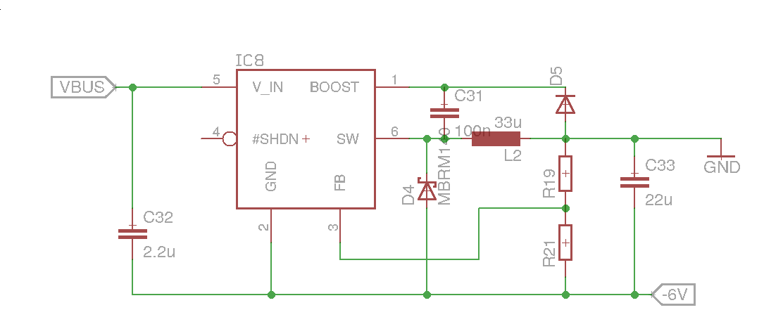

Hallo Zusammen,
zur Erzeugung einer negativen Spannung (ca, 6V, 150mA) habe ich derzeit
den LT1933 im Design drin. (Schaltung ausm Datenblatt, Ausgang wird auf
Masse geklemmt, was davor Masse war, ist dann Ausgang, siehe Anhang)
Gibt es außer verringerter Strombelastbarkeit (hier kein Problem) noch
was zu beachten? In LTSpice jedenfalls funktioniert die Schaltung
prächtig.
Lukas
