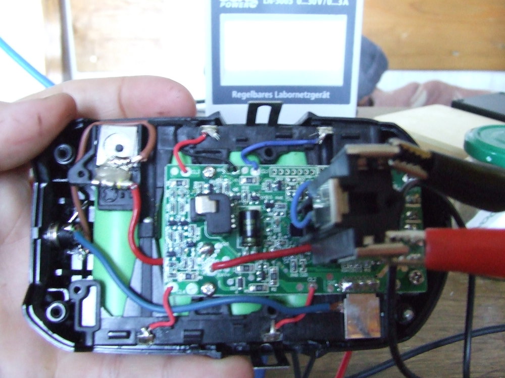

Tach,
ich würde gerne diesen Akku mit dem Labornetzteil laden wenn ich
allerdings einfach an + & - anlege passiert nichts. Das Akkupack hat 4
Anschlüsse, was erwarten die anderen beiden damit die Elektronik das
laden zulässt?
Ich habe vor ein paar Tagen einfach eine Buchse eingebaut und an der
Elektronik vorbei das Teil geladen, was auf Dauer aber sicher keine gute
Lösung ist wie ich gelesen habe, aber die Zellen sind noch alle fast auf
gleichem Stand.

OP #3811200
Also auf der Rückseite befinden sich keine weiteren Bauteile mehr.
Korrektur:
Das Teil war unter dem Sockel, darauf steht
TS1 102A (Die einsen sind nicht richtig lesbar könnten auch I sein)
1304KM428
100
dazu kann ich nichts finden bei Google.

#3811573
Du hsat mindestens noch ein IC mehr. Das ist im ersten Bild halb unter
dem blauen Kabel an dem Ladekontankt versteckt und ist wohl in einem QFN
Gehäuse.
Mna erkennt die charakteristischen von allen 4 Seitan hinführenden
Bahnen und für ein QFP ist er zu klein.
Der den du beschreibst:
Pinot Noir schrieb:
> Der IC ist rechteckig, schwarz und hat oben und unten 15 Anschlüße.
Ist in einem TSSOP oder einem SOIC Package (je nach dem wie groß er
ist).
Gast #3811586
Das Bild sieht aus wie "Ladeschaltung am Akku". Also ist im Ladegerät
nur ein Trafo und ein Gleichrichter. Dann ist das ja ganz einfach...
Ach, es gibt noch zwei Anschlüsse? Was ist denn da im "Ladegerät"
angeschlossen? Ev. nur ein stück Draht?
Nein, ich seh grade bei google die Ladegeräte haben eine
Zustandsanzeige.
Deren Daten werden also über die anderen Anschlüsse übertragen.
Bei soviel Elektronik ist das sicher eine Datenverbindung. Das ist
schlecht, da wir so ohne Datenblatt des Ladechips nicht weiter kommen.
Trotzdem würde ein Blick in das geöffnete Ladegerät weiterhelfen.
... sollte das allerdings nicht verfügbar sein ... Dann liegt das ev.
noch dort wo der Akku herkommt.
OP #3811597
Der kleinere quadratische 4x4mm (Fast nicht lesbar könnte ahnlich sein):
F10020
12C04Y
Der Große hat 10x6mm ohne die Anschluße.

#3811644
Du könntest dir aus dem Modellbau (wenn du etwas Zeit aber wenig Geld
hast ist hobbyking gut) ein Lithium Ladegerät holen. Da nimmst du eines
Mit Balancerfunktion für deine Zellen (wieviele Zellen sind es denn ?)
und lädst damit. Dann brauchst du die Elektronik nicht zu
reverse-engineeren.

#3811857
Wenn die Akkus für das gleiche Werkzeug sind werden die die gleiche
Spannung (und damit die gleiche Zellenzahl) haben.
Die Takti mit dem Modellbau-Ladegerät könnte hier wirklich lohnend sein.
So ein Ding kostet vlt. 25-30 €. Dann baust du noch eine Vorrichtung die
die 4 Balancer und 2 Hochstrom-Kontakte aus dem Akku an das Ladegerät
führt (ein MPX-Stecker wäre z.B. eine Überlegung wert).
Das ganze sollte recht preiswert machbar sein. Du müsstest mal kucken ob
der Verbraucher (wo der Akku reinmuss) die Elektronik im Akku irgendwie
auswertet. Wenn er das nicht tut wirf sie raus. Wenn er sie asuwertet,
dann könnte es sein, dass er obwohl der Akku eigtl. voll ist abschaltet
eil die Elektronik noch denkt der wäre leer.
