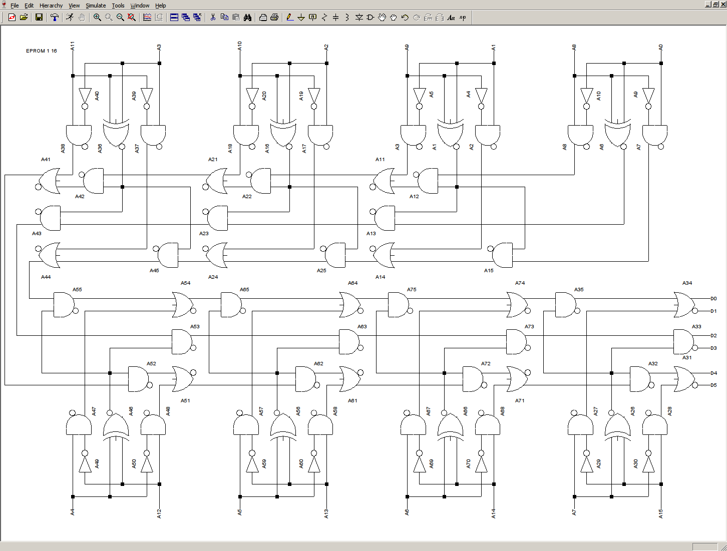

Ich möchte (vorerst nur kombinatorische) binäre Verknüpfungen im EPROM
speichern um so mehrere Gatter-IC einzusparen. Solange nur wenige (bis
5) Eingänge (=Adressleitungen des EPROMs) genutzt werden, kann ich die
Binärwerte (=Speicherinhalt des EPROMs) zu Fuß eintippen – in der
Software zum Programmer gibt es eine editierbare Tabelle - Hexdump oder
Binärdump (=“Bitmuster“). Wenige Eingänge geben natürlich kaum Sinn.
Möchte ich die 15 zur Verfügung stehenden Adressleitungen nutzen,
brauche ich ein Programm, das die Schreibarbeit macht. Ich stelle mir
das so vor, wie ich es von der SIMATIC kenne: Gattersymbole (möglichst
aktuelle DIN) aus einer Bibliothek kopieren, verbinden, Ein-u. Ausgänge
beschriften. Dann berechnet das Programm das entstehende Bitmuster
welches ich dann in einem Zug in die Tabelle der Programmer-Software
kopiere. Das Programm sollte auch in der Lage sein, bei mehr als 8
Ausgängen das Bitmuster zu teilen, um die entstehenden Teile in mehreren
EPROMs zu speichern.
Kennt jemand geeignete Freeware?

von Oliver R. (orb)
Das das kaum der üblichen Nutzung von Eproms entspricht wirst Du da wohl
wenig Glück haben. Vielleicht findest Du im Bereich PAL/GAL eine
Software die auch Eproms kann.
Was du suchst, ist ein Programm, das automatisch Wahrheitstabellen
erstellt.
Martin K. schrieb:
> Ich stelle mir das so vor, wie ich es von der SIMATIC kenne:
> Gattersymbole (möglichst aktuelle DIN) aus einer Bibliothek kopieren,
> verbinden, Ein-u. Ausgänge beschriften. Dann berechnet das Programm
> das entstehende Bitmuster welches ich dann in einem Zug in die Tabelle
> der Programmer-Software kopiere.
Muss die Eingabe unbedingt graphisch sein?
Oder wäre es auch in Ordnung, die Funktion als logischen Term einzugeben
(was sowieso schneller von der Hand geht)?
Letzteres kann man, falls du kein fertiges Programm dafür findest, in
ganz wenigen Zeilen in einer (fast) beliebigen Programmiersprache selber
zusammenhacken.

von MaWin (Gast)
Martin K. schrieb:
> Warum kein µC,PAL,GAL,PLD,FPGA,CPLD,...?
> Da ich Selbst-Layouter (dank Target), Selbst-Ätzer (mit bescheidenen
> Möglichkeiten) und Selbst-Löter bin, bietet sich das altmodische
> DIL-Gehäuse an.
PAL und GAL gibt es sehr wohl in DIP,
http://www.reichelt.de/GALs-PALs/GAL-20V8-15LP/3//index.html?ACTION=3&GROUPID=2955&ARTICLE=8130&OFFSET=16&;
und auch PLCC lässt sich problemlos verwenden
http://www.reichelt.de/GALs-PALs/2/index.html?&ACTION=2&LA=3&GROUPID=2955;SID=14VBKr738AAAIAAAnWEDM8f6cd52692b18dd0645b4f7ff96c99f7
dank passender Sockel
http://www.reichelt.de/PLCC-20/3/index.html?&ACTION=3&LA=446&ARTICLE=26483&artnr=PLCC+20&SEARCH=fassung+plcc
und falls man einen einfachen Programmer braucht
http://www.armory.com/~rstevew/Public/Pgmrs/GAL/_ClikMe1st.htm
RFIDler schrieb:
> An der Hochschule gab es eine Software dafür, die lief noch unter DOS.
> Ich glaube die hieß LOG/IC.
> Da gab es Module für PLD ,Gals ,FlipFlop Schaltwerke Eproms u.s.w für.
Zumindest das aktuelle LOG/IC2 kann keine EPROMs
http://www.fh-sw.de/sw/fachb/et/hauptseite/fakultaet/studisoft/logic2.htm
Und die Version von 1995, die ich hier habe, klääst sich auf meinem
Windoof natürlich nicht mehr installieren.
Weil mir gerade danach war, habe ich mal versucht, Spice-Netzlisten von
digitalen Schaltnetzen mit einem Python-Programm in EPROM-Dateien zu
überführen. Das funktioniert gar nicht einmal so schlecht:
Folgendes ist zu tun, um eine Binärdatei für den EPROM-Programmierer zu
erstellen:
1. Schaltung in LTspice zeichnen, dabei können AND-, OR und XOR-Gatter
   sowie Inverter verwendet werden. Die nicht benötigten Ein- und
   Ausgänge werden einfach unbeschaltet gelassen.
2. Einen Kommentar der Form "EPROM n a" einfügen, wobei n die Zahl der
   parallel genutzten EPROMs (um die Zahl der Ausgänge zu erhöhen) und a
   die Anzahl der Adressleitungen ist. Die Anzahl der Datenleitungen
   jedes EPROMs wird immer mit 8 angenommen. Für 16 Eingänge und 16
   Ausgänge sind zwei 27C512 (o.ä.) erforderlich, also ist im Kommentar
   "EPROM 2 16" anzugeben.
3. Die Eingänge der Schaltung mit A0, A1 usw., die Ausgänge D0, D1 usw.
   (entsprechend den Adressein- und Datenausgängen des EPROMs) benennen.
   Die Ausgänge D0-D7 werden dabei dem ersten, D8-D15 dem zweiten EPROM
   zugeordnet usw.
4. Menü "View / SPICE Netlist" anklicken. Dabei wird ein Fenster mit der
   Netzliste wird geöffnet und gleichzeitg die Netzliste in einer Datei
   namens <name>.net gespeichert, wobei <name> der Schaltplandateiname
   ohne die Endung .ASC ist.
5. In der Konsole das im Anhang befindliche Python-Programm starten und
   den Dateinamen der Netzliste als Argument übergeben:
   python eprom.py <name>.net
   Es werden zur Kontrolle die EPROM-Konfiguration und die gefundenen
   Ein- und Ausgänge der Schaltung angezeigt. Fehlt einer dieser
   Anschlüsse, liegt möglicherweise ein Fehler in der eingegebenen
   Schaltung vor.
Das Programm generiert für jedes zu programmierende EPROM eine Datei.
Die Dateien heißen
   <name>_0.bin   (für D0-D7)
   <name>_1.bin   (für D8-D15)
   usw.
Die Dateigröße ist jeweils 2 ** <Anzahl der Adressleitungen>.
Es müssen nicht alle verfügbaren Adress- und Datenleitungen genutzt
werden. In der Schaltung fehlende Adressleitungen werden als "don't
care", fehlende Datenleitungen auf statisch high gesetzt.
Als Beispiel habe ich in LTspice einen 8-Bit-Komparator eingegeben. Er
vergleicht die durch AH = A[15-8] und AH = A[7-0] gegebenen Zahlenwerte
und setzt die Ausgänge wie folgt:
  D0: high, wenn AH < AL
  D1: high, wenn AH ≥ AL
  D2: high, wenn AH = AL
  D3: high, wenn AH ≠ AL
  D4: high, wenn AH > AL
  D5: high, wenn AH ≤ AL
  D6: immer high
  D7: immer high
Das Programm ist nicht das schnellste, liefert aber auf meinem alten PC
für das Beispiel in knapp 30 Sekunden immerhin das richtige Ergebnis.
Leider gibt es in LTspice nicht die IEC-, sondern nur die ANSI-
Gattersymbole.

Martin K. schrieb:
> Jetzt muss ich erstmal ANSI- Gattersymbole lernen.
Naja, so arg viel zu lernen gibt es da auch wieder nicht :)
Wenn du möchtest, kannst du natürlich auch in LTspice neue Symbole
malen. Da es nur 4 Stück sind, ist das kein allzu großer Aufwand.
