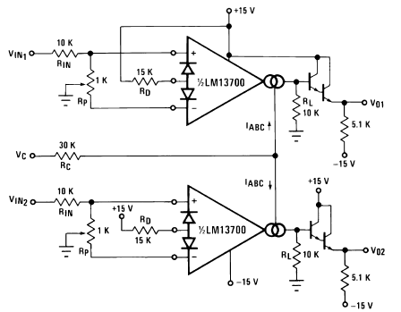

Hallo
Ich habe ein Problem mit der "Stereo Volume Control" vom LM13700.

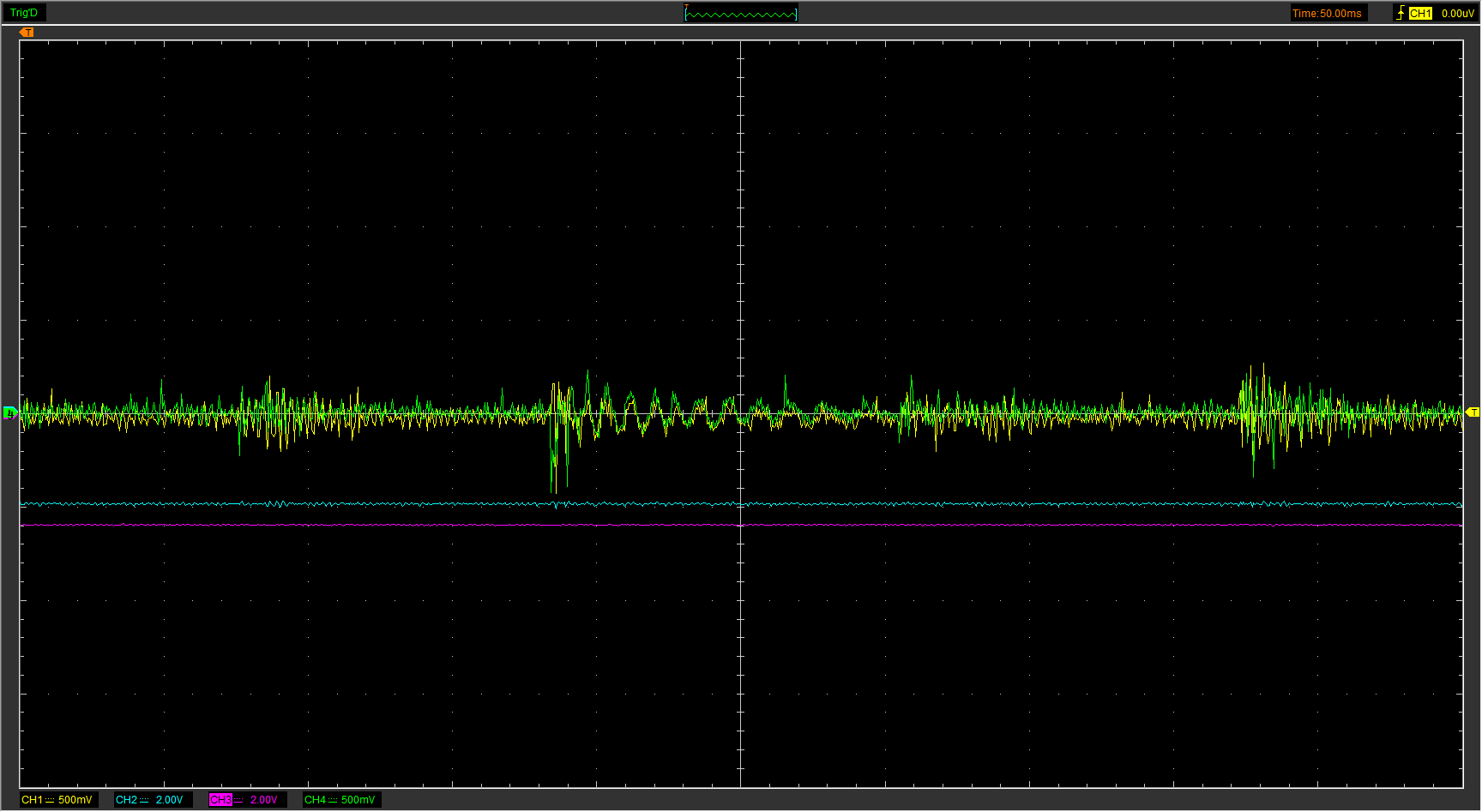

An den beiden Eingängen liegt je ein Audiosignal an. Auf dem Bild ist es
das Grüne und Gelbe Signal.
Violett und Blau sind die beiden Vo. Die Vc kann ich mit 0-5V regeln.
Das Ausgangs Signal sieht jetzt anders aus als ich es erwartet habe.
Sehe ich es einfach falsch oder liegt doch ein fehler vor?

Ein LM13700 ist kein "Stereo Volume Control". Das sind zwei baugleiche
OTA in einem Gehäuse. Aber ok. Es scheint so als würdest du dich auf die
gleichnamige Beispielanwendung aus dem Datenblatt von National beziehen.
Ist es echt so schwer, das mal dazu zu sagen?
Das Steuersignal V_c bzw. der letztlich daraus abgeleitete Steuerstrom
bezieht sich auf die negative Betriebsspannung (in deinem Fall -15V).
Noch genauer gesagt arbeitet R_c am IC-seitigen Ende gegen zwei
Diodenstrecken hin zur negativen Betriebsspannung. Für Spannungen von
V_c= -15V .. -13.6V ist der Steuerstrom = 0 - und damit auch die
Verstärkung = 0.
Erst ab -13.6V aufwärts steigt der Steuerstrom langsam an. Wenn V_c auf
GND liegt, dann fließen ca. 450µA Steuerstrom gesamt bzw. 225µA pro OTA.
Das dürfte dann eine "Verstärkung" um den Faktor 1/2 ergeben. Vielleicht
habe ich das jetzt auch falsch überschlagen, aber die Größenordnung
stimmt jedenfalls.
Der Wert im Datenblatt ist jedenfalls Unsinn. Derjenige der dort eine
Spannungsverstärkung mit der Dimension eines Stroms angibt, gehört mal
ordentlich in den Burggraben getunkt.
Dazu müßtest du uns wenigstens sagen für welchen Wert von V_c du das
Oszillogramm aufgenommen hast. War es vielleicht mit offenem V_c
Eingang? Dann kommt das gut hin. Denn auch das führt zu einer
Verstärkung von 0.
Miß es doch mal für V_c = GND und nochmal für V_c = +15V.
