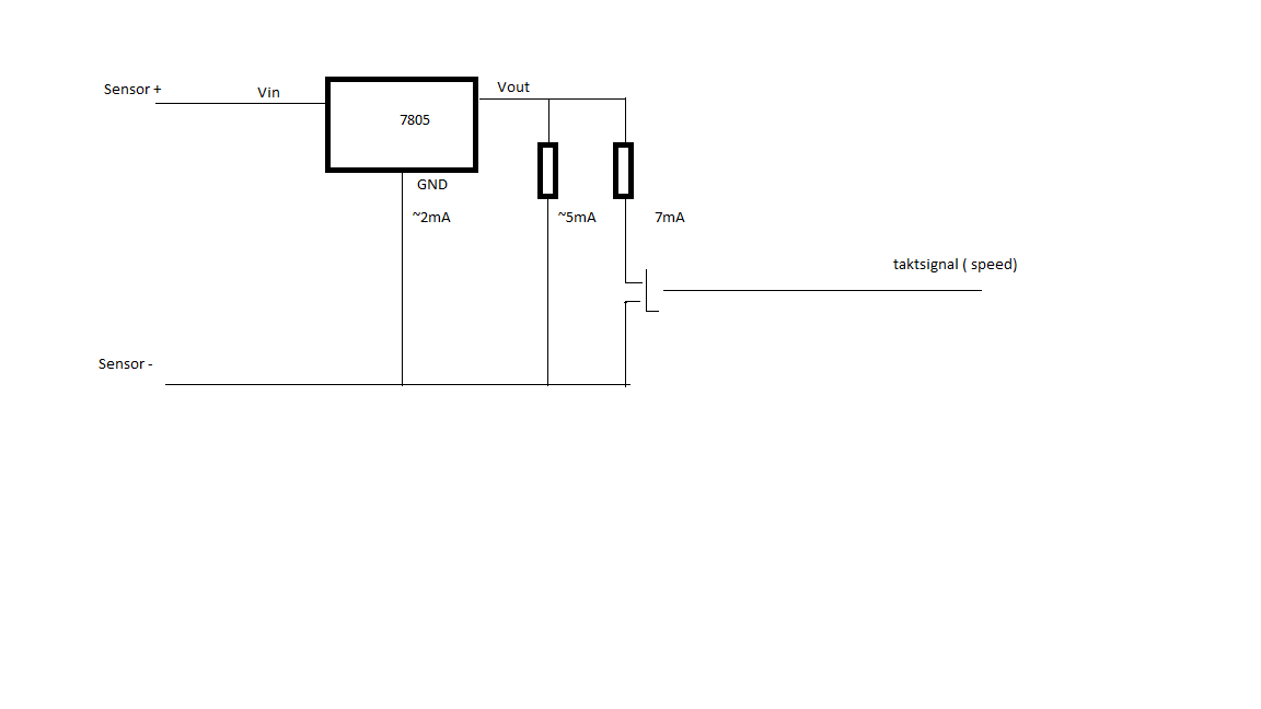

Hi Leute, folgendes Problem.
Ich hab hier ein ESP Steuergerät, welches ich am Schreibtisch betreiben
will. Das ESP soll denken, dass Radsensoren angeschlossen sind und sich
das "Auto" bewegt. Deshalb habe ich einen Radsensor gekauft und alles
verkabelt. Wenn ich einen Magnet vor den Sensor halte, "bewegt" sich das
Auto im Diagnosejob vorwärts.
Dieser Radsensor und alle drei zusätzlichen sollen durch einen
Microcontroller simuliert werden. Der Sensor ist zweipolig ausgeführt.
Pin1 bekommt 12V vom ESP Steuergerät, Pin2 liefert ein PWM Signal
abhängig von den Betriebszuständen (Stillstand, vorwärts, rückwärts,
Luftspalt zum Magnet zu groß) zum Steuergerät.
Ich beschreibe einfach mal den Fahryeug-Stillstand, der ist einfach und
reicht mir eigentlich für mein Problem erstmal.
Der Sensor scheint den Strom zu beeinflussen, dieser wechselt von 7mA
auf 14mA, für 1,6ms, alle 740ms. Dann erkennt das ESP Steuergerät, dass
der Sensor in Ordnung ist und das Fahrzeug steht.
Genau das soll jetzt ein Microcontroller erledigen. Ich dachte zuerst an
ein Reedrelais und entsprechende Widerstaende, aber das kanns nicht
sein. Viel eleganter waere es doch, den 7mA Zustand per Widerstand zu
machen und dann mit einem Treiber einen weiteren Widerstand parallel zu
schalten, so dass der Strom auf 14mA steigen kann.
Allerdings ist mein Problem, ich weiss nicht wie ich einen FET in dem
Fall als Schalter verwende, weil er ja kein Lowside-Treiber sein kann,
weil ich nicht gegen Masse schalte. Kann ich den einfach als Highsider
in der Parallelschaltung verwenden? Oder gibt es noch eine elegantere
Methode um das zu realisieren?
Prozessor soll ein Pic18f26k80 sein. Die Frage ist aber glaub recht
unabhaengig vom Prozessor, wobei der Pic iirc 20mA treiben oder senken
kann.

Gast #3811752
das Sensorelement in deine Radsensor ist dieses hier:
Infineon TLE4942-1C
Datasheet:
http://www.google.de/url?url=http://media.digikey.com/pdf/Data%2520Sheets/Infineon%2520PDFs/TLE4942-1,1C.pdf&rct=j&q=&esrc=s&sa=U&ei=0LQeVLP2CIrd7QaJtYD4Cw&ved=0CBQQFjAA&usg=AFQjCNHTS6fdznYKuN_0YqQ4x0SlQQWodw
Da steht die Stromshcnittstellenbeschreibung drin und ebenfalls die
Protokollbeschreibung der Fahrtrichtung....
Die extern zu simulieren ist kein großes Thema.
Reicht dir bei genau 12 Volt, oder willst du auch etwas mit der
Versorgungsspannung spielen, also so wie die im auto auch schwankt ?
Bei 12Volt fest:
Ein Widerstand R = 12 V/7mA von SensorPlus nach Sensorminus
Dazu parallel ein Transistor mit einem 2 identischen Widerstand.
highside treiber brauchst du nicht, der Sensor hat eine 2
Drahtschnittstelle. Als Bezugspunkt kannst du Masse Der ECU Versorgung
nehmen.
Bei wechselnden Spannungen bekommst du ein Problem da der Strom ja von
der Spannung abhängt. Kommst mit Festwiederständen also schnell in den
Fehlerbereich.
Hier geht zb ein 7805 zusätzlich.
also
Vin vom 7805 an SensorPlus.
GND vom 7805 an SensorMinus
Vout vom Sensor an die Widerstand / Transistor kombi von vorher.
Allerdings sind jetzt die Widerstände unterschiedlich.
Der 7mA Grundstrom setz sich jetzt aus dem Basisstrom des 7805 ~2mA (
musst du aus dem Datenblatt dees ausgewählten 7805 raussuchen) und
zusätzlich einem widerstand zusammen R = 5V/~5 mA.
Der andere Zweig aus Transistor und Widerstand R = 5 V/7mA liefert die
2. 7mA.
Die Basis des Transistors kannst du dann mit einem Rechtecksignal
ansteuern.
Damit bekommst du schon mal die Radgeschwindigkeiten in die ECU.

OP #3811875
Danke für eure Antworten, die natürlich ihrerseits weitere Fragen
erzeugen :) Aber der Reihe nach:
@RP6conrad: Ja, das ist mir bewusst dass da noch Lenkwinkel und Gyro
reinspielen, um ein komplettes ESP zu simulieren. Beide Steuergeräte
liegen auch neben mir am Schreibtisch, ebay ist herrlich wenn man
Steuergeräte braucht und Zeit hat. Die sind auch sehr kompakt und machen
daher kein Problem.
Radsensoren machen aber Probleme, weil ich mir ungern vier Achsschenkel
samt Rädern auf den Tisch stellen will.
Wenn die ganze Geschichte über CAN laufen würde, wär das viel einfacher.
Leider sind die Steuergeräte nicht über CAN, sondern über Flexray
vernetzt. Ich fand es deswegen einfacher, die komplette Kette zum ESP
aufzubauen und die Radsensoren zu faken, als einen Flexray an einen
Microcontroller anzubinden, from scratch und ohne Doku :)
Plausibilisierungen könnten ein Problem werden, aber bisher scheint das
System mit einem Radsensor und nem Magneten davor recht glücklich zu
sein. Wenn ich vor dem Sensor mit dem Magneten wedel, seh ich auf den cm
wie sich das "Rad" bewegt.
@Ralph: Unabhängigkeit von der Versorgungsspannung wäre schon toll. Das
vorgeschlagene Modell funktioniert aber doch nur, wenn das ESP den Strom
auf der High-Seite misst, also das was aus der ECU zum Sensor fließt? Im
ausgeschalteten Zustand messe ich 100kOhm von Sensor- nach ECU
Versorgungsmasse. Wenn die den reinfließenden Strom misst, kriegt die
ECU vom 7805 ja nichts mit?
In dem verlinkten Dokument (das wird mir später beim eigentlich
Protokoll helfen, thx) wird aber beim Testaufbau auf der "falschen"
Seite gemessen. Das kann ich doch mit dem 7805 nicht realisieren?
Vg Phreak

OP #3811929
Ralph schrieb:
> Die ECU liefert Plus und Minus Seite des Sensors.
> Das Signal ist Stromkodiert. ==>Stromschnittstelle.
> Daher ist es völlig egal ob die ECU an der Plus oder Minus Seite das
> Signal misst.
> Der Strom ist an beiden Seiten der gleiche.
Aber wenn S+ auf einen 7805 führt, und S- an Masse des 7805, und der
Strom durch die Widerstände am Ausgang des 7805, dann fließt doch kein
Strom in den S-, dh es ist aus Sicht der ECU nicht in beiden Fällen der
gleiche Strom. Was ich so an Infos im Netz gefunden habe meine ich, dass
das ESP auf der Minusseite misst. Wie würd ichs dann anstellen?

Gast #3812329
So wie in dem Bild ist das gedacht.
Es gibt 2 Messvarianten.
1. Nach dem Beispiel im Datenblatt, ein Lastwiderstand von Sensor - nach
GND. ==> Wandlung des Signals in Spannung typischerweise ~100 Ohm ergibt
dann 0.7 und 1.4 Volt.
2. direkte Strommessung über zb Stromspiegel, was dann an High und Low
Seite machbar ist
OP #3812352
Argh, wie eine Zeichnung doch helfen kann. Ich dachte ich soll mit U_aus
über die Widerstände nach Masse gehen, und quasi Strom abzweigen. So wie
es die Zeichnung zeigt, fließt überall der gleiche Strom.
Werd ich die Tage gleich mal austesten. Danke.

OP #3841127
Kurzes Update: Ich hab eine kleine Testplatine gebaut mit µC, einem
Optokoppler und zwei 1,5k Widerständen. Der Optokoppler schaltet bei
Bedarf den zweiten Widerstand parallel zu ersten, so dass der Strom sich
verdoppeln kann. Bei ~63% Tastverhältnis zeigt mir das Steuergerät eine
Geschwindigkeit von ~83km/h.
Jetzt muss ich nur noch das Protokoll nachbauen und dann kanns losgehen
:D
